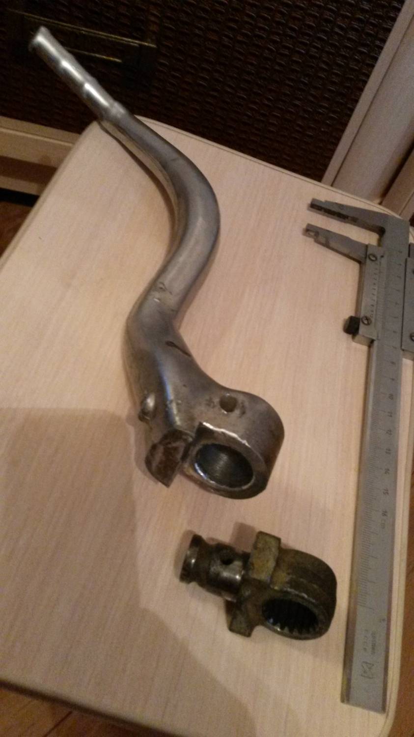

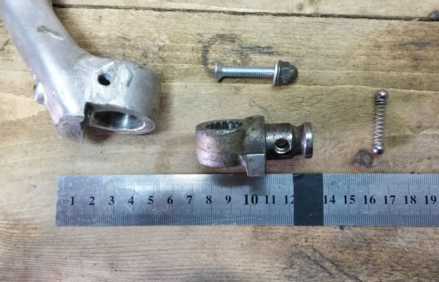

Заметил что дрынь-нога болтается как хрен в рукомойнике. Разобрал. Чертовы колхозники и туда забрались. Втулка в хлам, пружинки с шариками нет.
Втулку закажу токарю. Она была из стали, что меня немного удивило ибо ожидал медную увидеть. Вал шлицевой тоже из стали, что меня не удивило  biggrin . Кочерга алюминевая.
Треба совет: из какой стали заказывать втулку и калить/не калить ее? И с каким натягом садить стальную втулку в алюминевый кик?
ну пружинку и шарики думаю найду гденить.

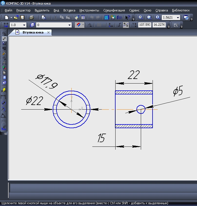

чертежик накидал, может кому пригодится(размеры примерные, требуют уточнения)..

svitz Дата: Сб, 24.01.2015, 18:10 | Сообщение # 2
Главбарыгторг
Мотоцикл: CRF250X, DR250
Город: Москва, ВАО
Сообщений: 350
Есть только нюанс, в родном кикстартере втулка не предусмотрена

svitz, как так? не может сталь в паре трения с алюминием работать. Этож кочерга быстро умрет
svitz Дата: Вс, 25.01.2015, 18:43 | Сообщение # 5
Согласен, наврал sad Даже пришлось рычаг разобрать, чтобы убедиться в этом. Надо будет стальной разобрать, чтобы посмотреть, есть ли там втулка.

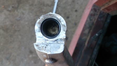

Sakhaty, подскажи как с дела с ремонтом дрынь ноги, получилось? Как втулку доставал?, поменял?, внутренние размеры её с вала брал?
У меня тоже самое, я наварил алюминия на срез где упирается.., чтобы дальше чем нужно не поворачивалась и думал на этом ограничиться smile

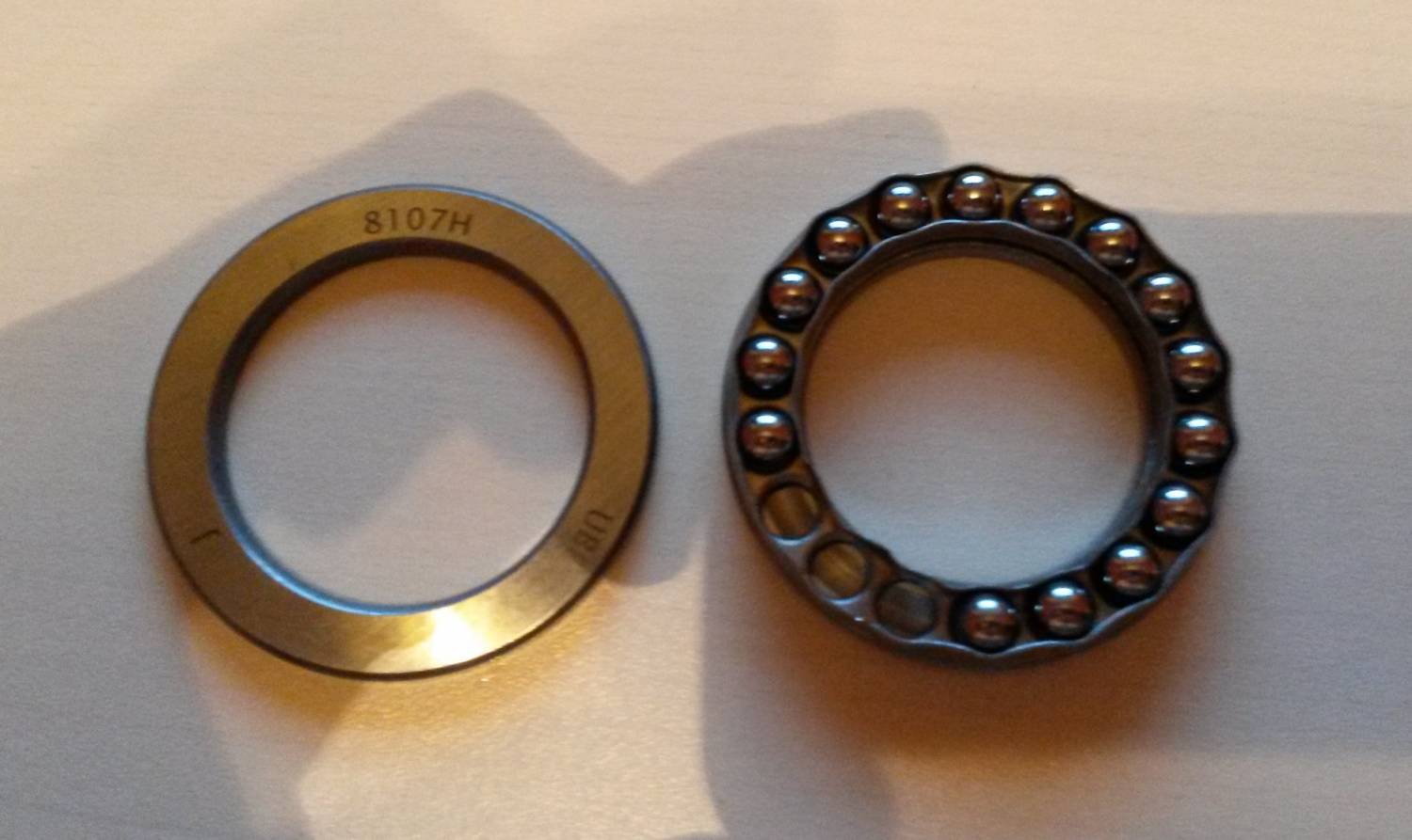

Из того, что сделано:
- заварено раздолбаное отверстие в кике, просверлено новое Ф6 мм.
- Куплен Винт М6х40, шайба, гайка.
- Приобрел пружину Ф5х16, растянул, стала сильнее давить.
- В магазине Подшипники подобрали дешевый подшипник 8107Н с диаметром шара 6.2мм. (так же взял аналогичный с ф4.7, но эти шары проваливались внутрь пружины)
- Просверлены потаи Ф6.5мм в канале для пружины. (шары 4.7 проваливались, а 6.2 не влазили в отверстие)
Следующий этап: поход к токарю

Alx Дата: Вс, 26.04.2015, 16:43 | Сообщение # 11
Мотоцикл: DRZ400(Y); FZ6R
Город: 25, Владивосток
Сообщений: 27
Я вот так наварил, потом спилил напильником, чтобы убрать выработку.
А замена этой втулки дело нешуточное, не знаю стоит ли оно того и как она туда посажена?
