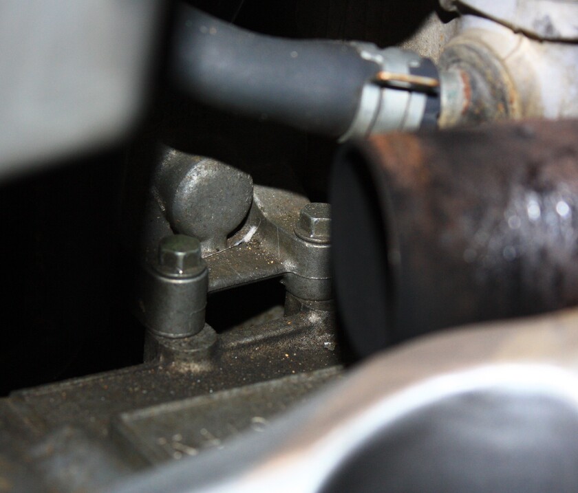

Место не совсем удобно, мне пришлось откидывать электростартер. К двум болтам с другой стороны:
Можно подлезть накидным ключом под трубой.
