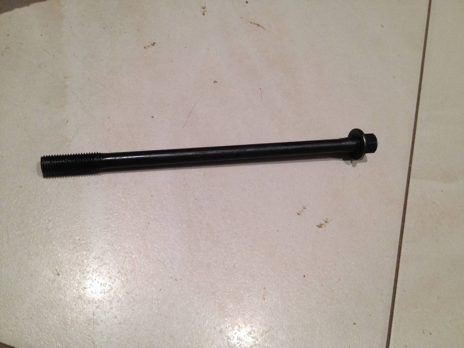

Может в курсе кто размеров шпильки, что цилиндр держит?
вот такой код у нее
01421-0625A
оборвал нахрен своими ручками-крючками (долгая история)
и теоритически без нее аккуратно можно ездить без отжига (пару недель), пока под заказ не придет? голова 4-мя здоровыми болтами с цилиндром обжимается? или эти болты насквозь цилиндр проходят в картер?

Болты проходят насквозь в картер

длина - 188 мм
Длина резьбовой части 28 мм
Диаметр в средней части 8мм
Диаметр резьбы 10мм
Прикрепления: 1756935.jpg(126Kb)

Цитата Laps ()
01421-0625A это не болт крепления ГБЦ, это боковая шпилька крепления цилиндра к картеру. Естественно она вкручивается в картер.
Точняк, во я протупил smile
Надо будет такую найти и померить, но, думаю, она совсем стандартная smile
