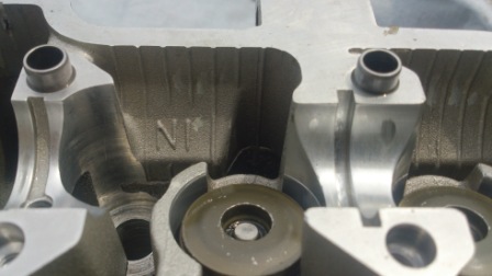

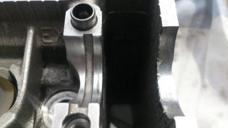

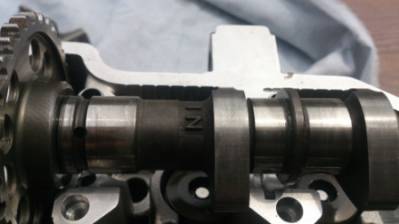

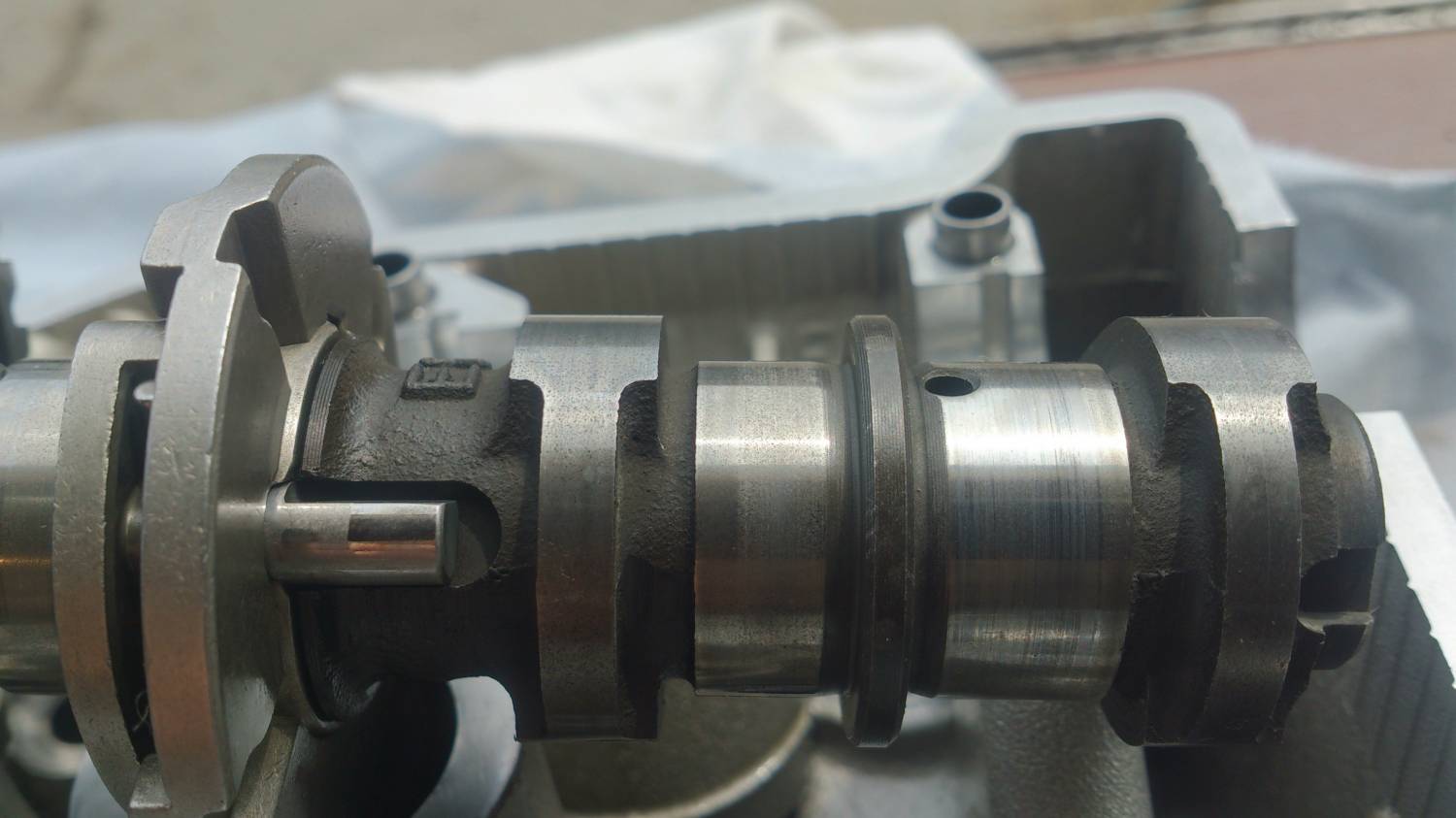

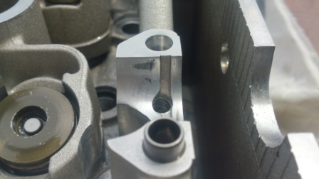

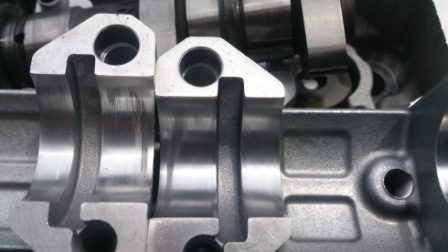

Вот моя башка:
Думаю валы еще в  нормальном состоянии и трогать их не нужно, а на башке и крышках чуть шлифануть плоскость и проточить постели (углубится) smile , т.к допустимый зазор там вроде бы 0.2мм по мануалу, то еще походит  :). Куда не обращался (куда перечислил выше) - говорили такой вариант ремонта возможен но нет борштанги на 22мм, а её изготовление дорого и очень долго. demonizer, написал что в Краснодаре есть оснастка для ДРЗтной башки и предложил помощь, за что ему спасибо. Человек по имени Иван, который работает на КМЗ, сначала озвучил нормальный ценник (до 5тр проточка, а если напылять, то по 3тр за вал). Отправил ГБЦ самолетом, но быстрее не получилось  smile т.к. нужно было подождать спецов из отпуска smile , а Иван это менеджер по продажам. Потом Иван написал чтобы я перевел 17тр на карту Сбб  biggrin , ...будут снимать звезды, декомпрессор, ну чтобы ничего не мешало ремонту lol , короче буторить меня начал :D, думаю решил Ванька бабла срубить  smile И поехала башка обратно через всю Россию (хоть прокатилась как следует biggrin ). Наверное там действительно смогут отремонтировать ГБЦ на ДРЗ, но посоветую обращаться к любому другому человеку, либо напрямую к спецам smile .
Тут 2 варианта: либо ремонтировать, либо покупать новую, единственное, что новая обойдется чуть дешевле! Так что отремонтирую сам, на коленке, при помощи пальца и наждачной бумаги lol . А если позадирает, то на помоичку как говорил klr650 в цветмет и тогда уже новую smile .

Цитата Alx ()
Имеются незначительные задиры на постелях р/в, валы целые, одно седло впускного сильно просажено.
А она у тебя стучит? Вроде, задиры не большие. Седло просажено, что самая тонкая шайба толстовата?

Постели подзадраны, но не фатально. Я думаю, без этой мастики всё так же работало бы.
