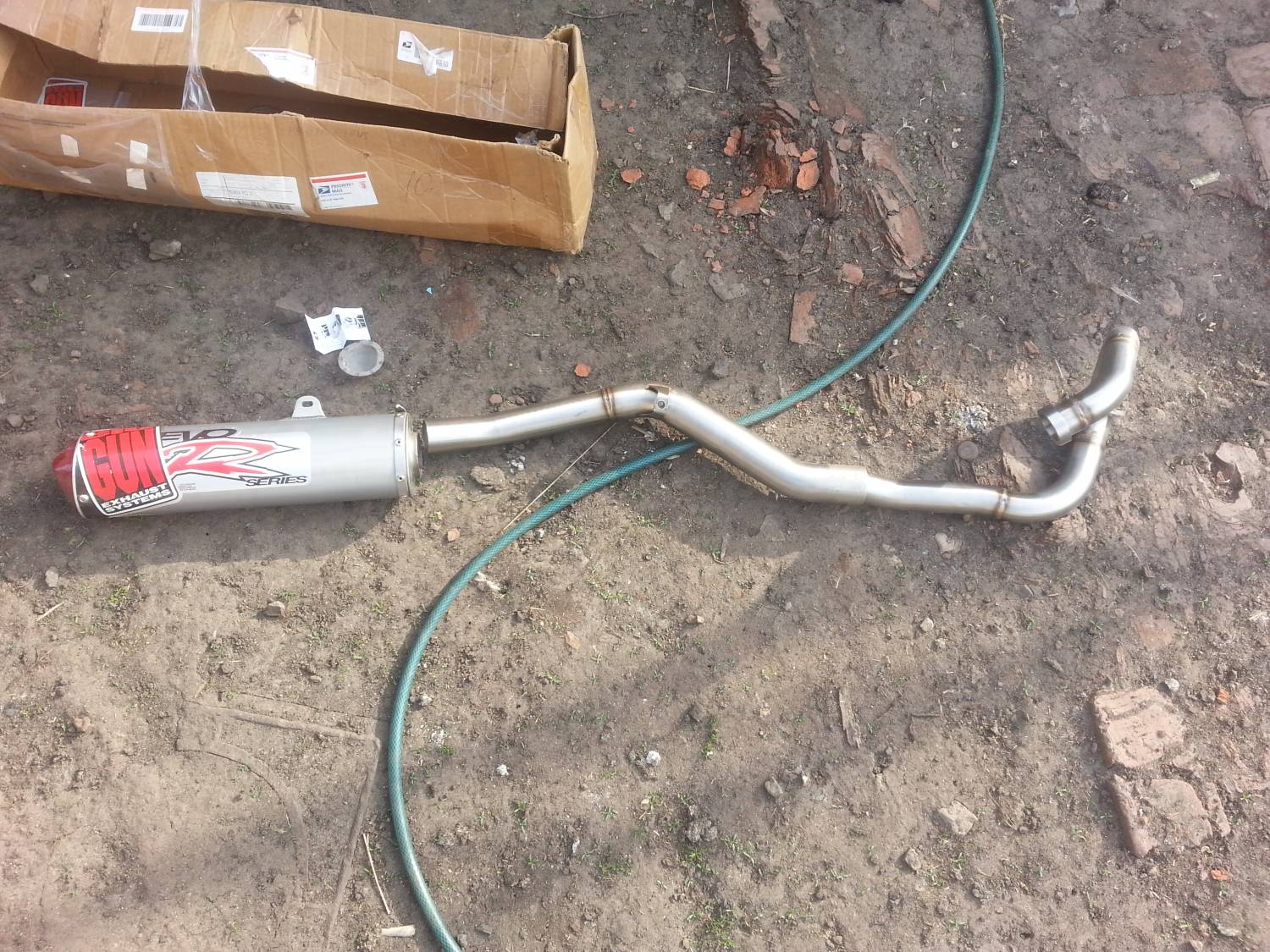

Привет парни.а кто нибудь вообще устанавливал поршневую новую 460 кубиков,новый коленвала и карб от ешки.стоит ли заморачиваться.хочется вот такую штуку
Тем более есть уже выхлоп,от предыдущего хозяина досталась.вот не даёт покоя и все,хочеться помощнее.хотя когда езжу все супер куда больше)).
Прикрепления: 3771102.jpg(329Kb)
She Дата: Ср, 20.05.2015, 14:50 | Сообщение # 10
Сообщений: 5684
Репутация: 59 ±
Проще мот другой купить :), а так, что только не ставили. На форуме одно время был такой мот.
