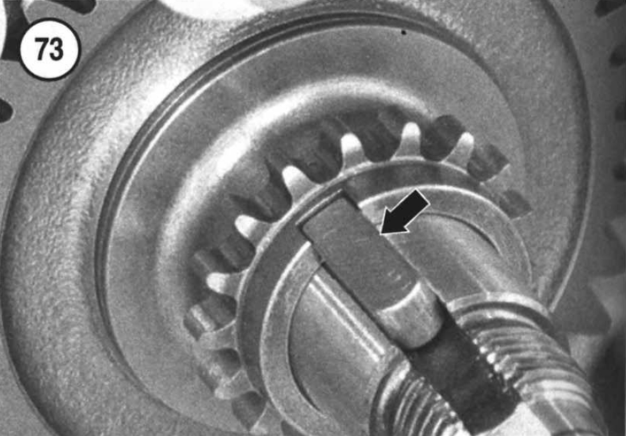

She Дата: Ср, 13.05.2015, 05:35 | Сообщение # 23
Цитата CaptainCh ()
И как правильно ставить шпонку, закруглением внутрь или наружу?
Так она 09421-05002 вроде как квадратного сечения? Или у тебя другая, тогда давай фото. Полукруглая 08341-31039 на роторе стоит.

CaptainCh Дата: Ср, 13.05.2015, 09:37 | Сообщение # 24
Мотоцикл: dr-z400s
Город: Minsk
Сообщений: 49
она не полукруглая, просто у нее с одной стороны грани закруглены, а со второй - нет.
She Дата: Ср, 13.05.2015, 10:07 | Сообщение # 25
CaptainCh, В мануале смотрел? cool
Прикрепления: 7082236.jpg (282.4 Kb)
