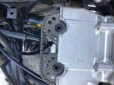

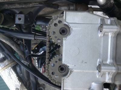

При установке ГРМ выходит два варианта (на фото) риска ВМТ как в мануале! Че делать??? Какой оставить???

Первый вариант

горбы кулачков должны смотреть при этом примерно под 45 градусов вверх и вправо и влево друг от друга соответственно \ /

в свечной колодец вставь отвертку и убедись что поршень в верхнем положении, после этого выставляй валы как в мануале
А цепь случаем не растянута?

CaptainCh, для этого есть специальная метка Т (топ) в специальном окошке

И не забывать вращать коленвал только в правильную сторону.
В мануале цепь стоит по второму варианту. Но если на нижней звездочке перепустить цепь на зуб будет по первому. Поэтому ставиться по метке и по количеству пинов а не потому как звенья цепи легли на зуб.

Метка Т стоит посредине! Поставил как на первом фото, завтра попробую завестись, расстояние между шпионками цепи 91,8 если это что то даст
