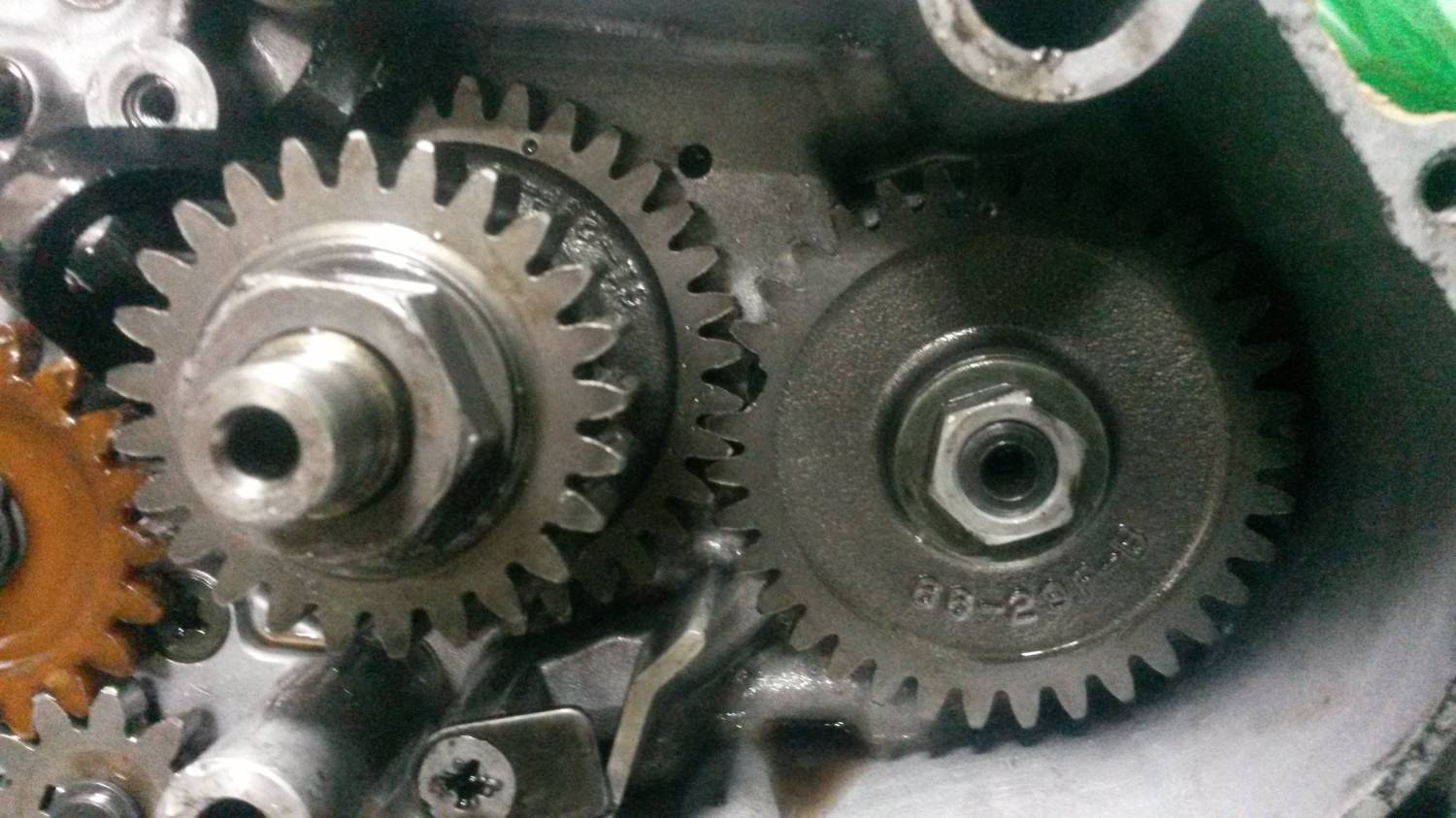

Тут все понятно, контрили коленвал чтоб сорвать гайку. Гайки обработаны зубилом. Тут хотелось бы много хороших слов сказать, но ограничусь вопросами.
1. Шестерня походит или менять?
2. Есть сомнения в затяжке, как зафиксировать вал и затянуть гайки с нужным моментом?
3. Нах№я они туда лезли?

пЯСЕЦ колхоз там у тебя . Разбирай полностью двигатель . Ищи все косяки и устраняй .   facepalm
1. Менять обязательно
2. закручивать не надо . Раскручивать
3. В 15 лет и не туда ещё лазили раньше . На завод например - там гаек больше .

klr650, Контрить колено как? момент 14кило это серьезно, у меня динама до 11 тока макс. Чурочку под поршень не предлагать biggrin

Между шестерён латунную гайку подложи

Нашел в гараже алюминевую вытяжную заклепку. Самое то что надо! Спс за идею)
С обратной стороны накинь обгонную муфту с ротором, не забудь поставить шпенек. Крути на здоровье.

Итак, мотор собрал. Что сделано:
1. Заменил шестерню балансира
2. Перебрал корзину сцепления, диски сориентировал как пишут в мануале (были не так)
3. Поставил новую прокладку правой крышки двигателя
4. Проверил маслонасос на всякий случай - давит
5. Замена цепи ГРМ
6. Новые прокладки под голову и цилиндр
7. Таки нашел б\ушный цилиндр болеменее норм и занедорого
8.  Поставил нужные болты в крышку выпускного распредвала. Притянул с нужным моментом, все окей
9. Выставил метки ГРМ
Кик теперь без декомпрессора почти не провернуть. Но дернуть нормально не могу, так как мешают два перелома в ступне... Поизвращался левой ногой, искра слабовата показалась. Грешу на лампу 55вт (вместо стоковой 35), которая может хавать електричество, вместо свечи, тк магнетто особой мощностью не отличается. Ну и надо найти чьюнибудь правую ногу, чтобы бодро дернуть кик.
