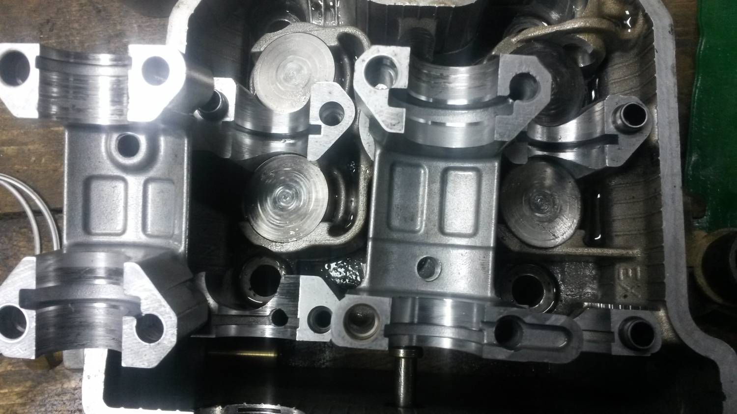

Откручиваю крышки распредвалов. Смотрю два болта с правой стороны на крышке выпускного РВ болтаются. Вынимаю, на них алюминевые витки. Матерюсь.
Смотрю внутрь. Горе мастера не смотрели в мануал при сборке, и там где должны быть болты подлиньше, вкрутили покогоче и дали хороший торк. В итоге там внутри осталось еще 8 милиметров нетронутой резьбы.
Вопрос: если я вкручу новые болты, подлиньше на 8мм, этого хватит чтобы создать нужный момент по мануалу? Резьба м6.

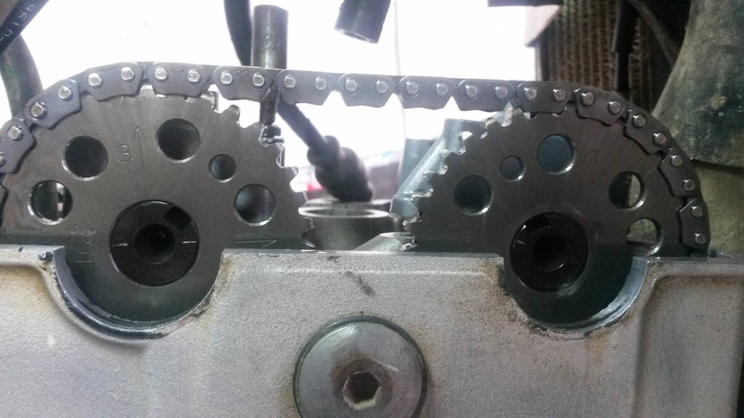

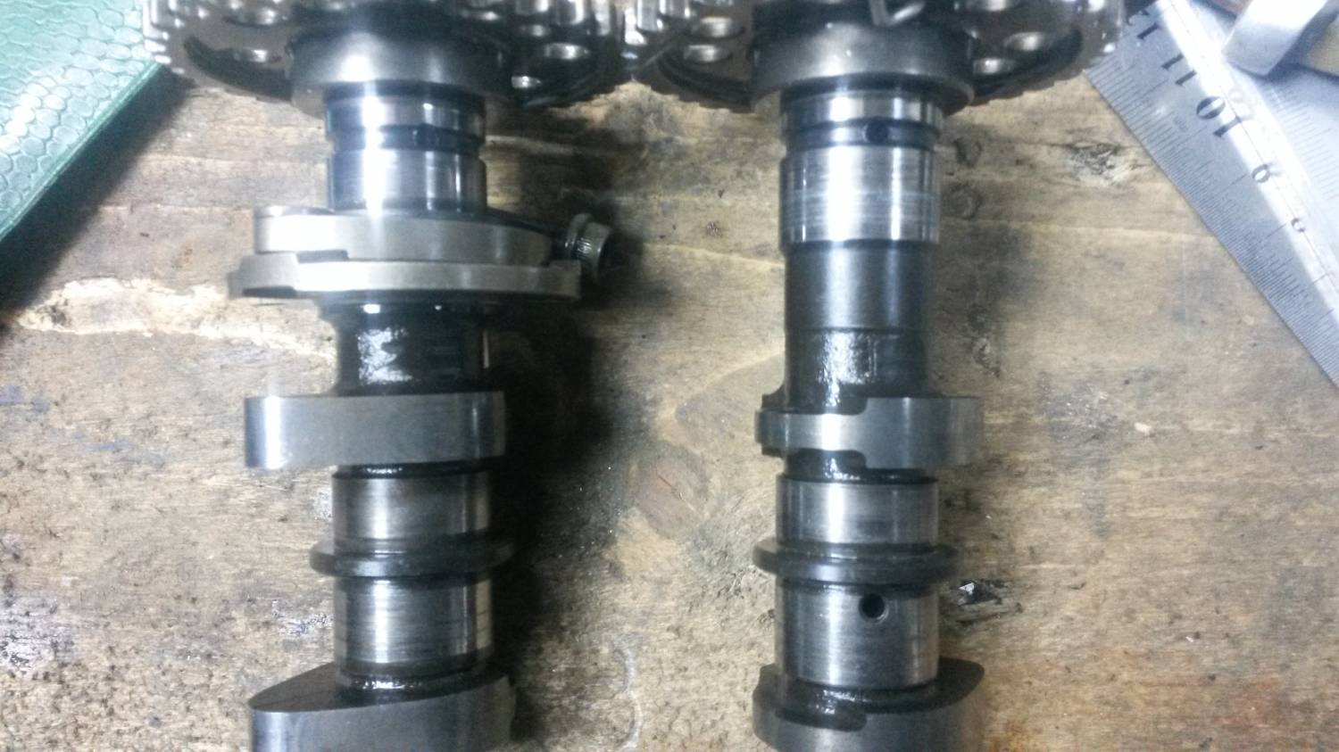

Скидываю валы. О чудо, на кике появилась компрессия. Разница в 1 зуб вносила свои коррективы...
Осматриваю постели и состояние валов. Матерюсь.

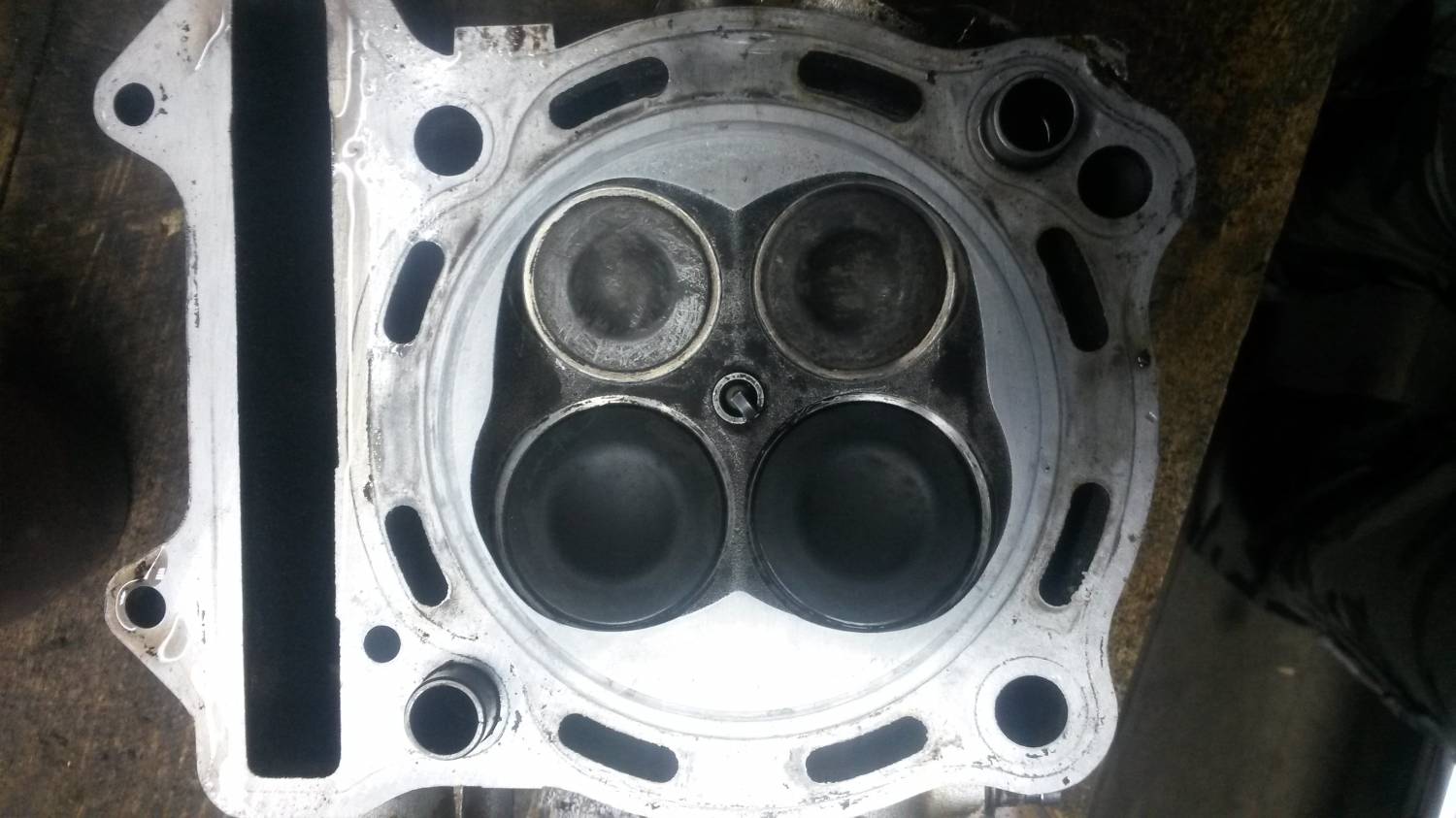

Скидываю голову, отмываю от говен, проливаю клапана керосином. Минут 10 ждал, так и не потекли. Лучик света.

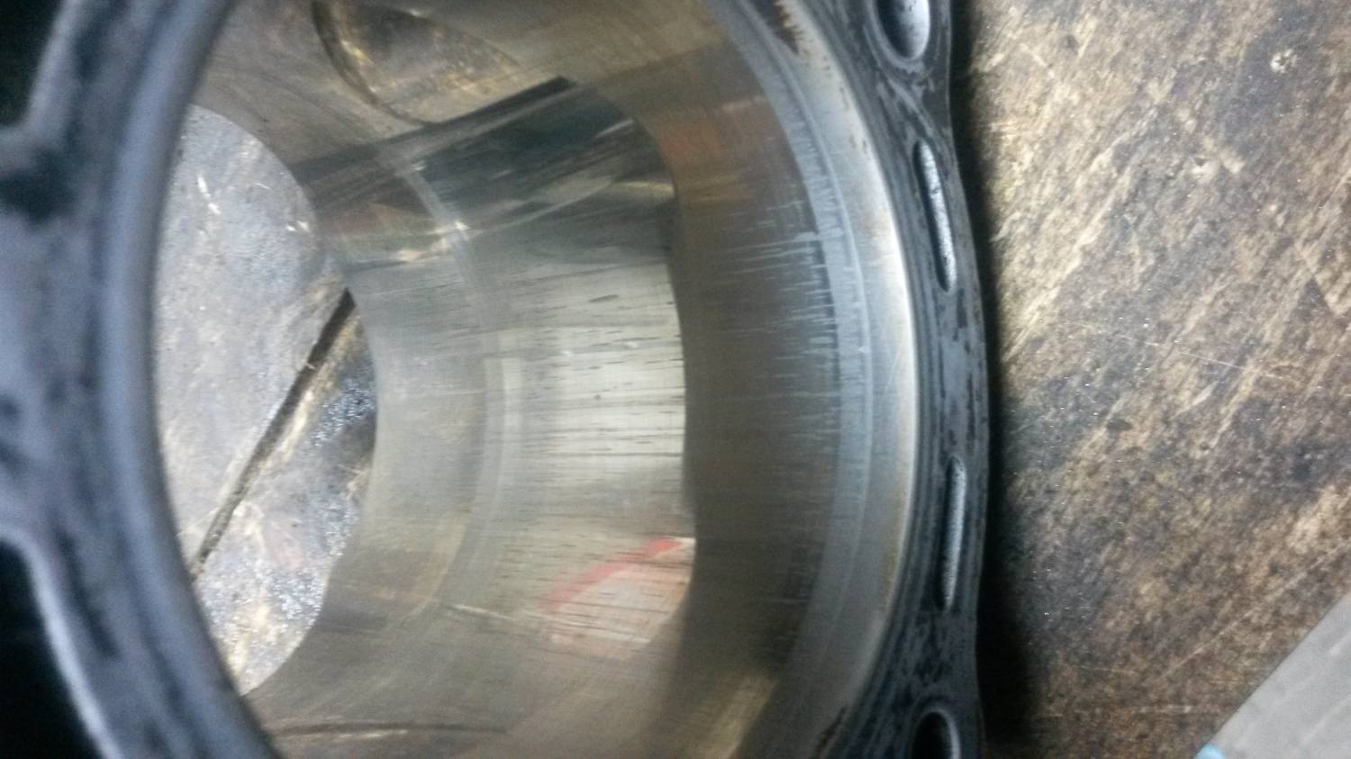

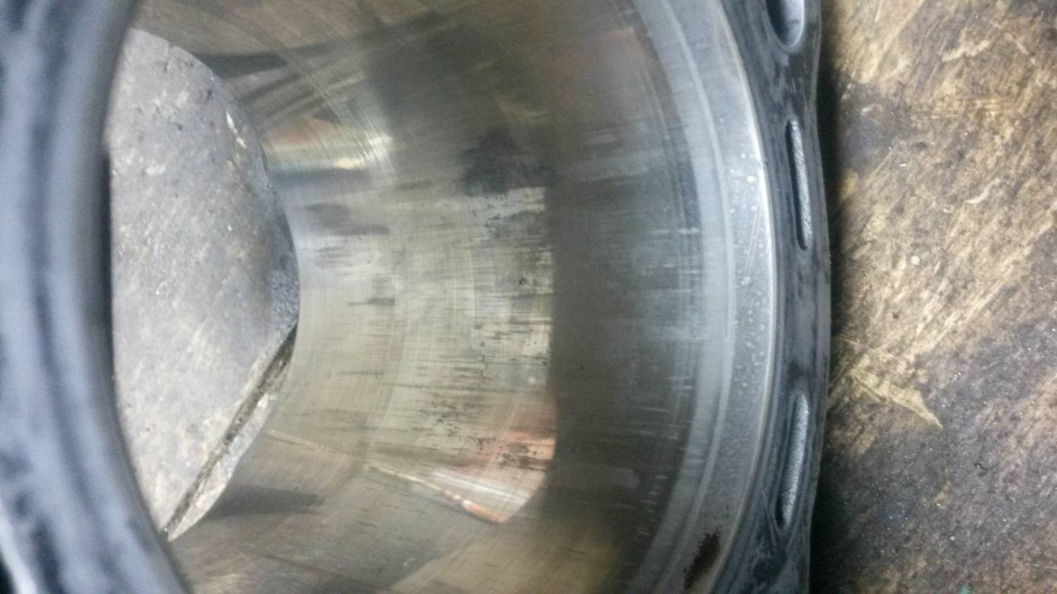

Снимаю котел. Осматриваю. Пальпацией определяется ступенька как вверху так и внизу цилиндра. Задиры тоже хорошо чувствуются.
Набор специальных проклятий заканчивается, и они начинают повторяться.
Снимаю компрессионные колечки с поршня. Вставляю в цилиндр и делаю замеры зазоров в замках на уровне 20мм и 50мм от верхнего торца цилиндра.
1 кольцо: 0.30-0.35
2 кольцо: 0.40-0.40
Маслосъемное не стал мерить, мотик не дымил, маслом не плевал. Думаю норм.

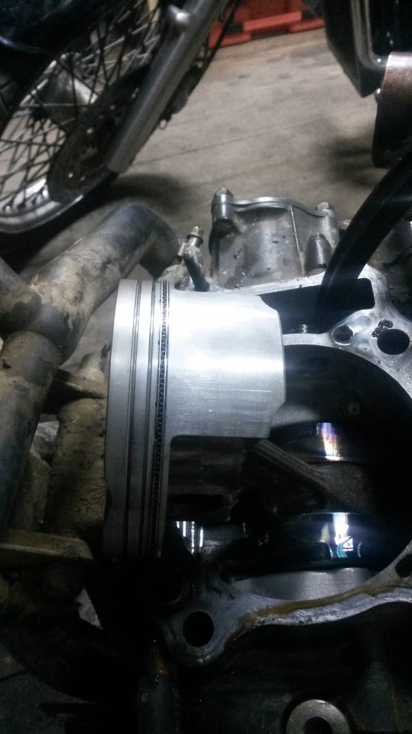

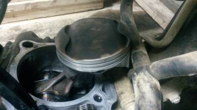

Смотрю на поршень. Вполне себе годный пистон. Колечки тоже не внушают недоверия.
Прокладкам само собой писда. Цепь грм тоже не алё.

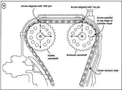

1. Совместить метки ГРМ  biggrin

На зуб перескакивает когда умельцы ставя цепь крутят коленвал не в ту сторону.

Цитата Sakhaty ()
Гильзы существуют в продаже для ДРЗ?
Допускается ли расточка под поршень большего диаметра?
Штатных гильз нет, если только подбирать от чего либо.
В цилиндрах покрытие - никасил, под ремонтные поршни не растачивается.

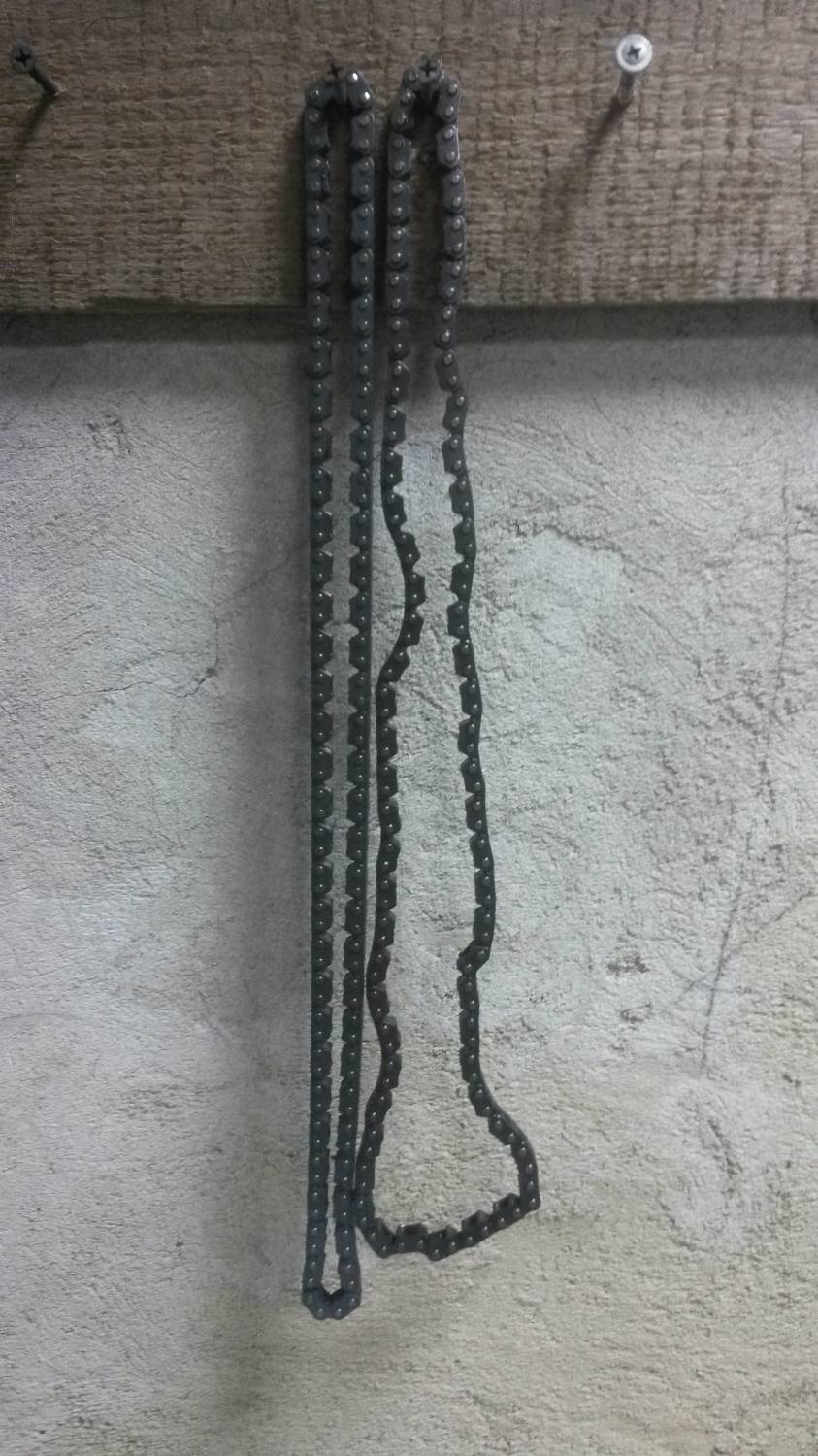

Таки полез снять цепь грм. Таки снял, пожамкал ее в руках.
Почемуто она сделала вот так (рядом новая оригинал.

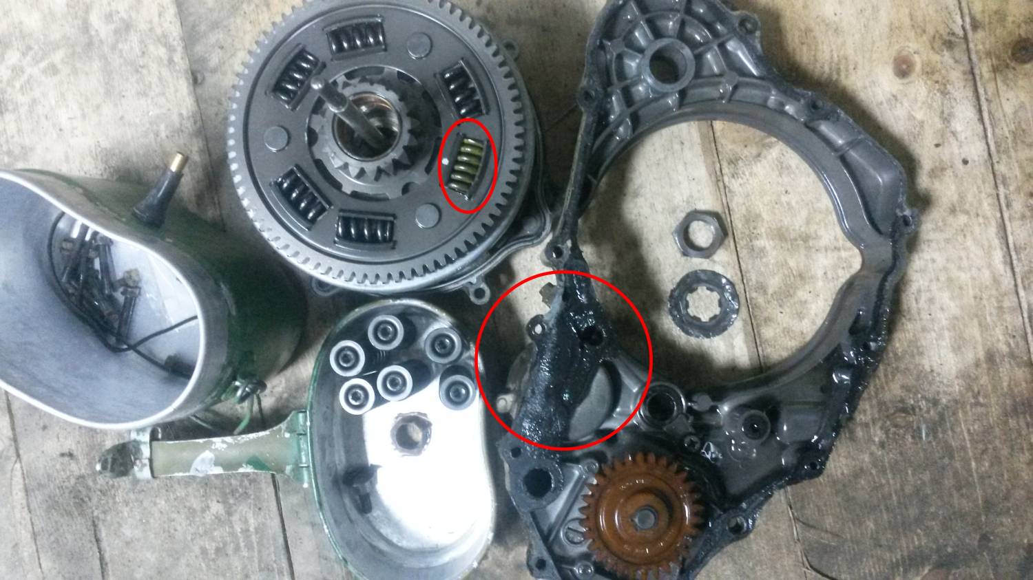

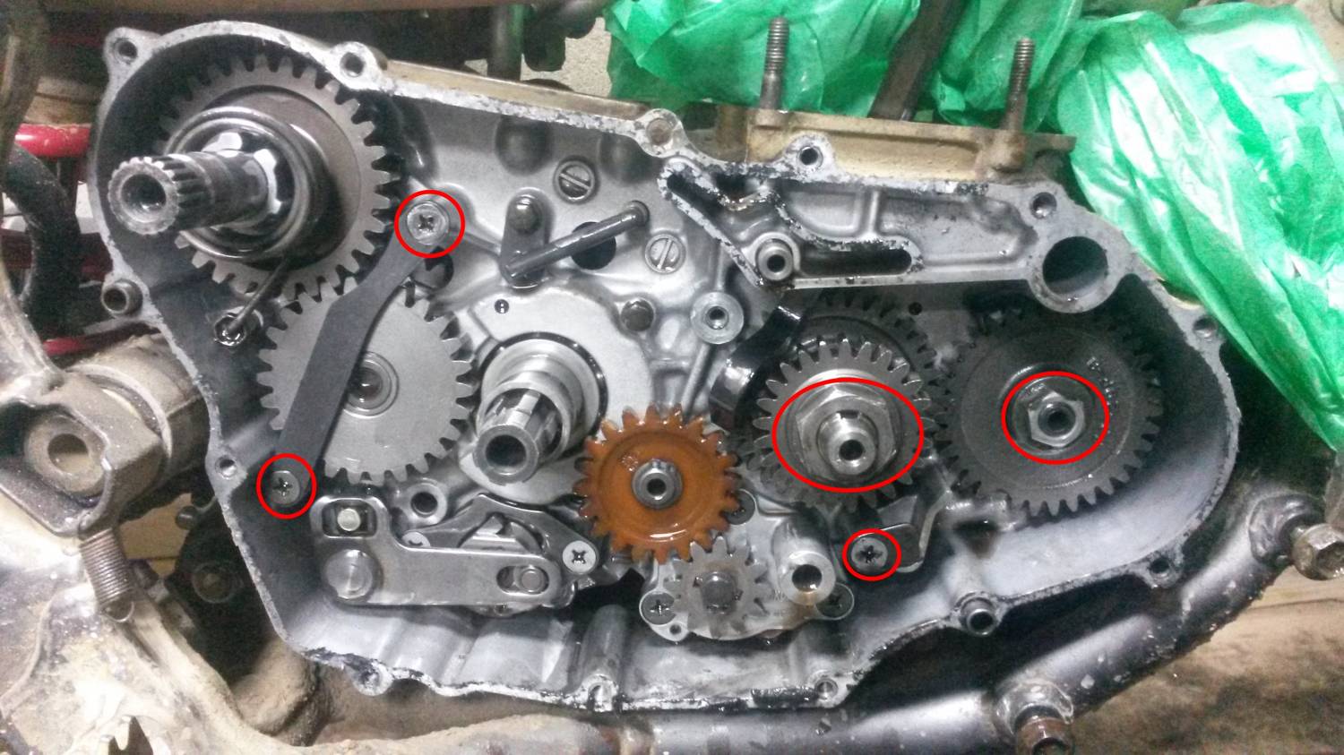

Ну да ладно, втопку ее. Меня больше заинтересовал процесс разборки. С обломышем болта в картере решил вопрос сверлом и метчиком. Скинул корзину, диски свежеменяные, гайка корзины как то легко открутилась, контрящая шайба не первый раз замужем оказалась. Чето я насторожился....
А теперь вуаля, лучше забитый молотком шуруп, чем вкрученый отверткой гвоздь. Так и здесь. Не первый винт уже попадается, обработаный молотком...
На картинке обвел кружками крепеж, подвергшийся воздействию тяжелого инструмента.
Вопрос с какой целью откручивались эти винты/гайки, что под ними? (это я к тому, стоит ли дальше разбирать двиг по следам этих чудо-механов?)

МММ, паронитовая прокладочка) олдскул прям. На корзине стоят пружины, одна не такая как все, крашеная и шаг/сечение другие.
Вопрос 1: прокладка в кружочке вроде перекрывает какието масляные каналы, или норм все? прокладку ессно оригинал закажу
Вопрос 2: особенная пружина в корзине это норм?
