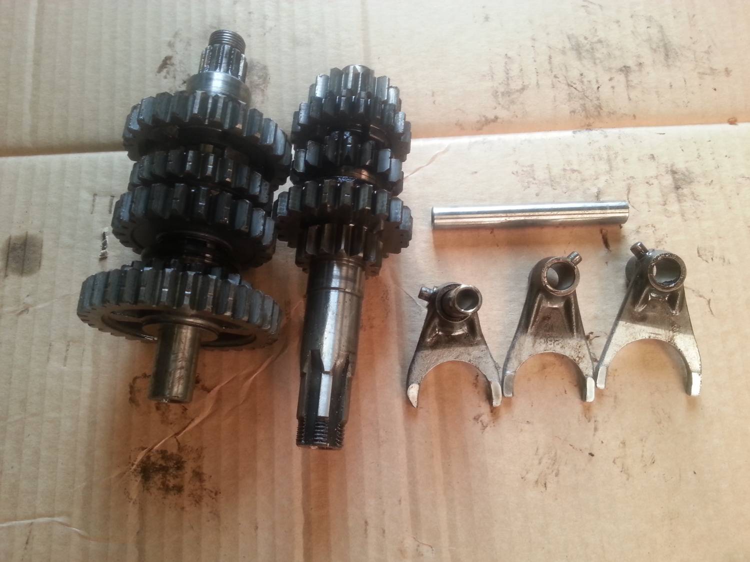

Василий Дата: Сб, 27.06.2015, 21:55 | Сообщение # 2
Мотоцикл: DRZ 400 SME
Сообщений: 188
Репутация: 12 ±
kolman, если чо коробка тебя ждет наготове
Прикрепления: 7092320.jpg(141Kb)

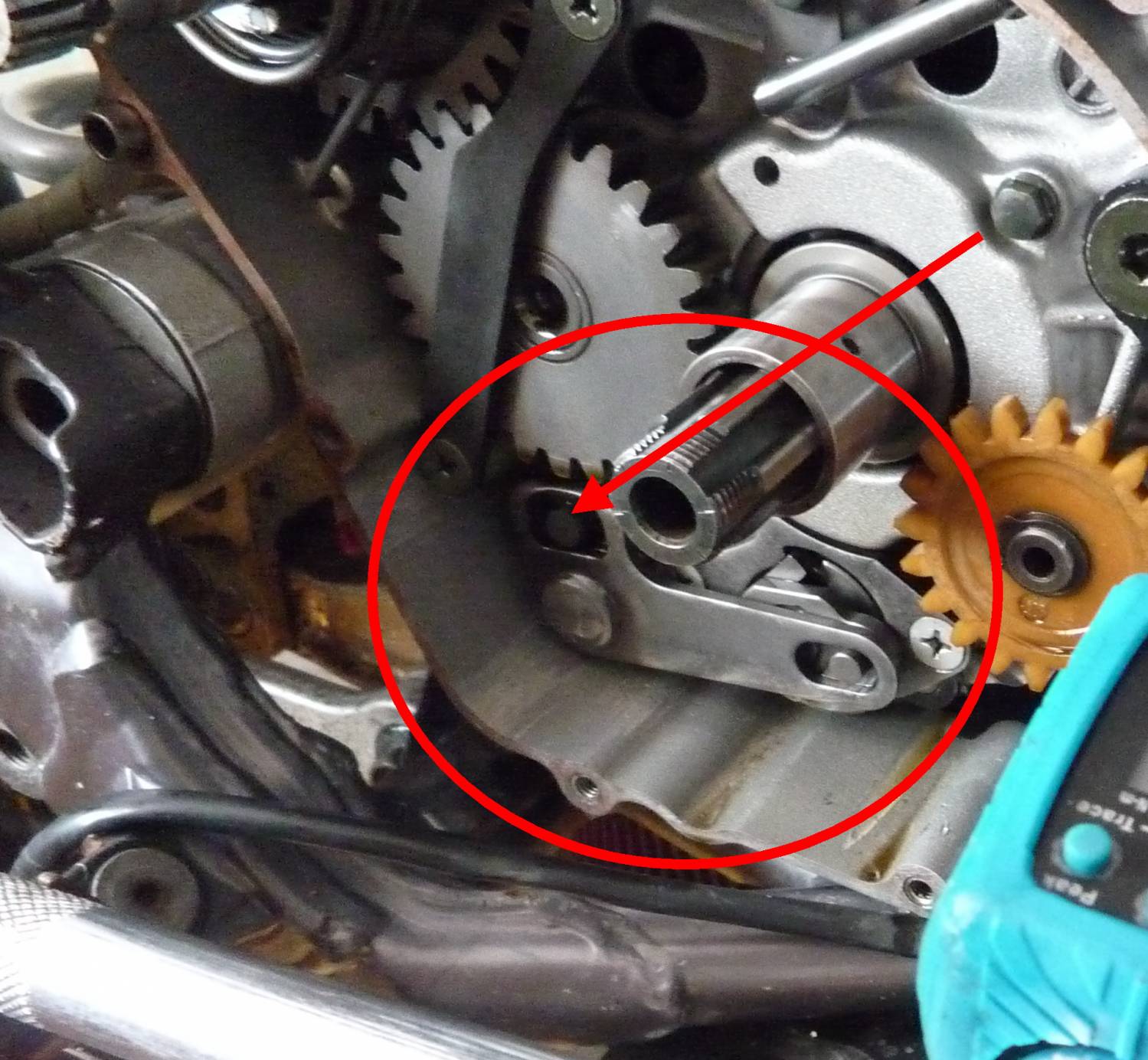

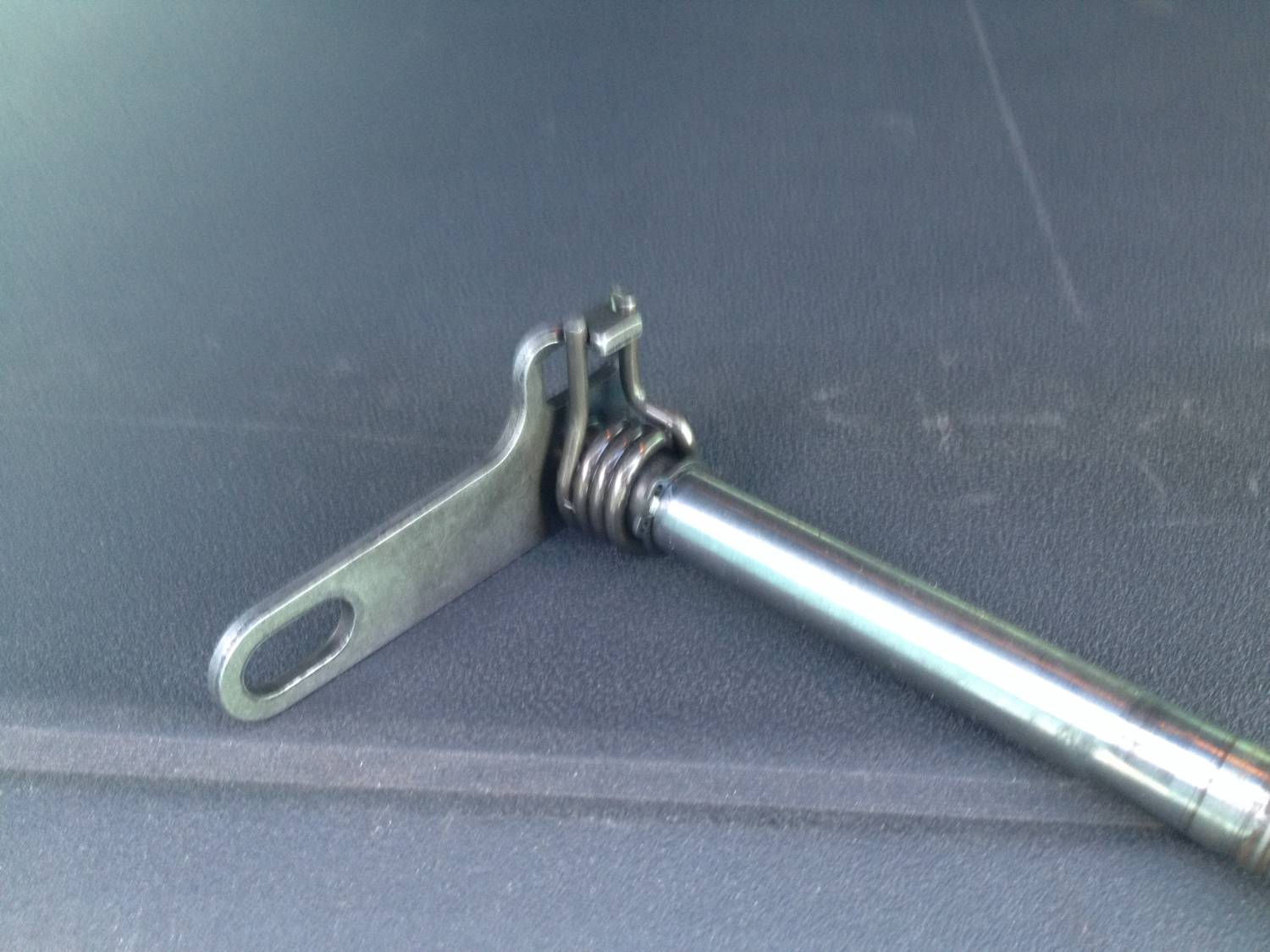

She Дата: Вс, 28.06.2015, 14:49 | Сообщение # 5
Сообщений: 5683
Репутация: 59 ±
Цитата kolman ()
Где она там именно находится, за корзиной?
Читать тут.
Прикрепления: 7529613.jpg(228Kb) · 8079583.jpg(151Kb)
