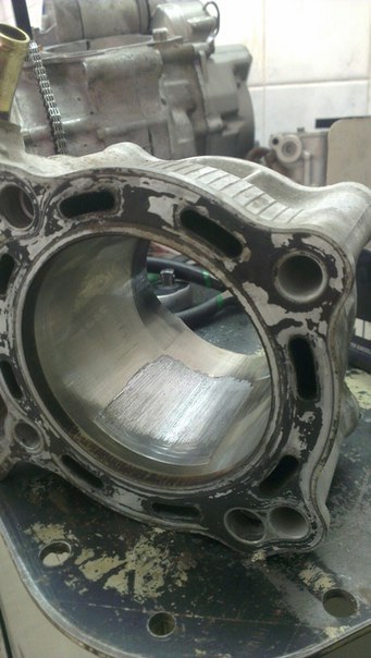

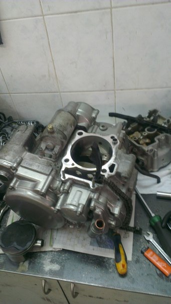

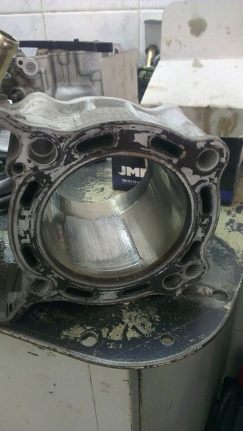

Вот фото после вскрытия
Прикрепления: 4602413.jpg (63.2 Kb) · 1247672.jpg (56.5 Kb) · 1986176.jpg (51.1 Kb)

Koss11,  велкам )  как бошка и валы ?  Напыление никасиля мне кажется баловство ,  смотри биг бор комплекты )

Koss11, ну это стандартная ситуация ... при езде без масла . Распредвалы если целы , то хорошо . Тут два варианта . Или бэу на форуме поршневую и колено или неоригинал новые .

Дело в том что разобрали и сказали что не масло причина а недостаток охлаждайки ее было 700 г вместо положенных 1700 . Не суть вообщем. Я мот взял уже с перегревом, так вышло не дослушал при покупке( хотя в ходу он себя вел вполне и без проблем. Пррблема с шатуном , нашел за 130 $ без доставки в сша и это не новый. Новый hot rod 230
