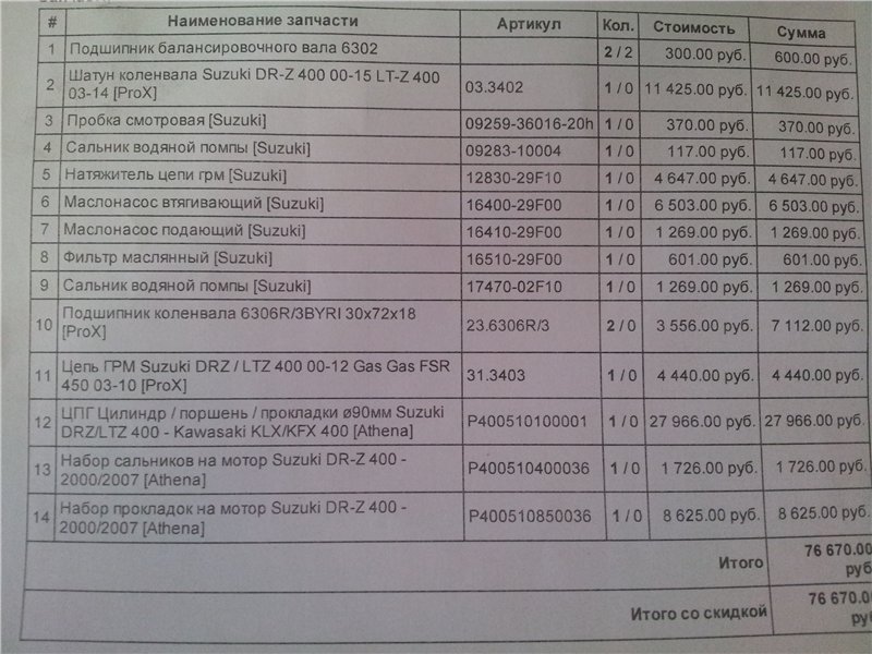

Застучал мотор. Поехал в сервис. Там дали вот такой вот список. Вопрос, можно ли как-нибудь уменьшить стоимость запчастей?
http://cs628627.vk.me/v628627193/a868/2JsPX0pGpxg.jpg
Видео поле разборки мотора прилагается
Прикрепления: 2886443.jpg(110Kb)

Запчасти можно сделать значительно дешевле. Частично они есть в наличии. Например Шатун у нас в Redytodirt.ru дешевле на 2000 руб, подшипники коленвала дешевле почти в 2 раза, ну и так далее.

У меня все как на видео один в один весной было. Отремонтировал все за 25 т.р - гильзовка цилиндра, новый шатун, кольца, колпачки, прокладки. Пробег до меня явно был скручен, плюс мотик с 2006 года в России, что он тут повидал - одному Богу известно... Теперь катаюсь и в детородный орган не дую))

76 тыщ, афигеть..... это от куда цены?
Не буду рекламировать сервис, куда я отдал свой дрз, но с нынешним курсом доллара я думаю такие цены и будут.
M@x174
Мне точно в 25 будет не уложиться smile Одна работа тысяч на 10 выходит

Можно . Сменить сервис  который ты не хочешь рекламировать и заехать в тот который захочешь .  smile
Спроси пока там ещё - сколько денег за работу возьмут . Так чисто сравнить .  icecream

Цены на зч напоминают мегазип сложенный с екзистом и +50% за доставку) Сейчас бакс конечно вырос, но думаю что этих денег хватит даже на контракт с учетом что со старого можно продать весь низ.

klr650, поздно, у них уже мотор разобранный стоит smile Да и что вы так на сервис то гнать начинаете, я у ребят знакомых поспрашивал, все говорят по диффектовке мотора туда обращаться. Работа в 12 обойдется
