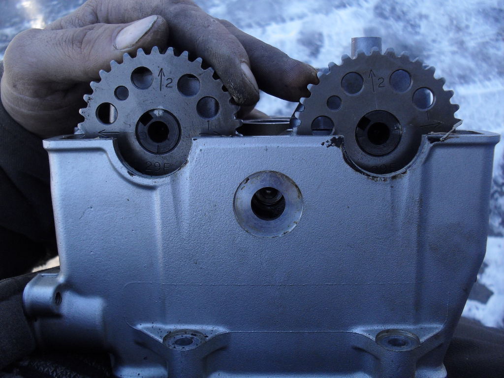

Собственно прое... масло и как результат загнуло два впускных клапана и чуток задрало постель! Но это еще пол беды, провернули градусов на 25-30 выпускной распредвал (обнаружил когда стал зазоры регулировать)
Вот есть мысль, а можно ли оставить вал, только поставить метки не по шестерни а по рискам на валу?! Не проверяет ли дальше его, или он еще сильнее там Заклинил
Ну это как буджетный вариант рассматриваю, или у кого есть вал на продажу от Е версии высота кулачка 36,9

Город: Москва, ВАО
Сообщений: 350
У Fossa тоже провернуло один вал от Е, а второй лежит без дела.

Придется свой сваркой прихватить, заезду не трогая

Пиндосы кинули на один вал, обнаружил как ставить собрался
//www.drz-club.ru/forum/14-8482-1
Есть непровернутый В, ннадо?

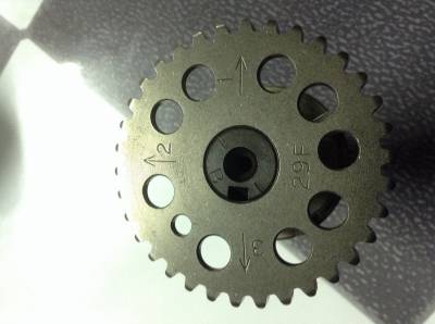

И чего в итоге получилось?
розпресовывать, ровнять и каплей сварки фиксировать.
