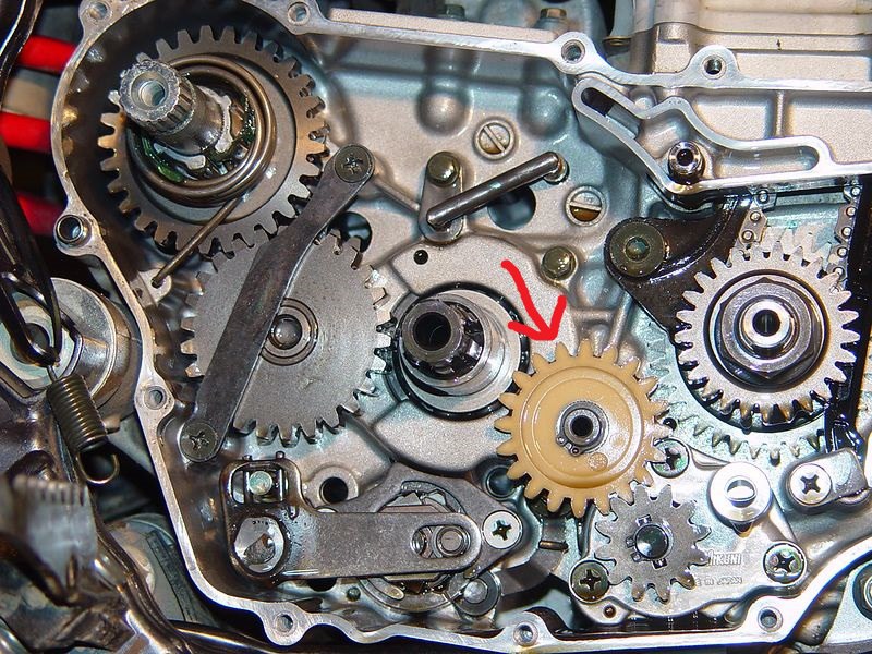

Всем привет. Подскажите пожалуйста должна ли люфтить шестерня?

She Дата: Вт, 13.12.2016, 06:19 | Сообщение # 276
MotoKuzneC, нормально это.
klr650 Дата: Вт, 13.12.2016, 13:39 | Сообщение # 277
Сообщений: 10835
Каждый сам MotoKuzneC, своего счастья .  Люфт есть .  smile
MotoKuzneC Дата: Вт, 13.12.2016, 19:11 | Сообщение # 278
Мотоцикл: Dr-z 400 sm
Город: Питер
Сообщений: 8
Просто в мануале написано: inspect the idle gear for wear and damage. The gear should fit firmly on its shaft.
Я вроде перевел как: Проверьте шестерню привода на износ и повреждение. Она должна плотно сидеть на валу.
klr650 Дата: Вт, 13.12.2016, 20:09 | Сообщение # 279
Сообщений: 10835
Ну не плотно , но сидеть .
