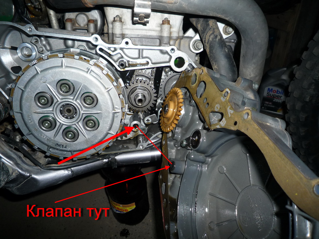

She Дата: Ср, 10.12.2014, 04:21 | Сообщение # 251
Клапан вытащить не повредив резинку вряд ли получится, но попробовать продуть можно, там резинка-шарик-пружинка с крышки не должно идти в картер. В клаймеровском мануале на странице 130

Сообщений: 34

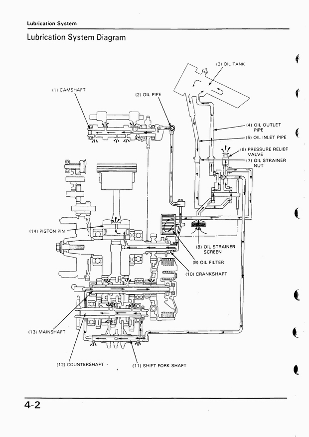

She, я так понял что клапан находиться именно в этом месте - но только изнутри!а не получиться ли его продуть просто открутив этот болтец!! и еще прошу прощения - дайте пожалуйста ссылку на клейморовский мануал!если вас не затруднит!! и еще вопросик вопросов - если допустим - масло стекло в картер - а рама пуста - то не хапанет ли маслонасос воздуха????????? или он его берет из картера - а подпитка картера идет просто из рамы!! просто я немного не понимаю - как циркулирует масло в системе - нашел только вот такую - но это с HONDA XR!!!!!!!!

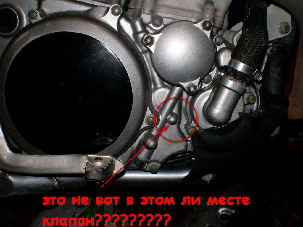

TAANSER Дата: Ср, 10.12.2014, 20:00 | Сообщение # 253
Мотоцикл: Suzuki DR-Z 400 Sk5 2004г.
Город: РОСТОВ НА ДОНУ - 61
Сообщений: 34
ВОТ МАСЛОСХЕМА!!!!!!!!

She Дата: Чт, 11.12.2014, 04:55 | Сообщение # 255
TAANSER, В ВЕРХНЕМ регистре весь текст набирать не обязательно чтоб быть услышанным, так же не обязательно на этом форуме писать другими цветами.
На все твои вопросы в этой теме есть ответы, достаточно прочитать первые пять страниц. И то что масло за неделю стечет в картер и это не повлияет на работу двигателя есть в мануале. Это норма.  smile
