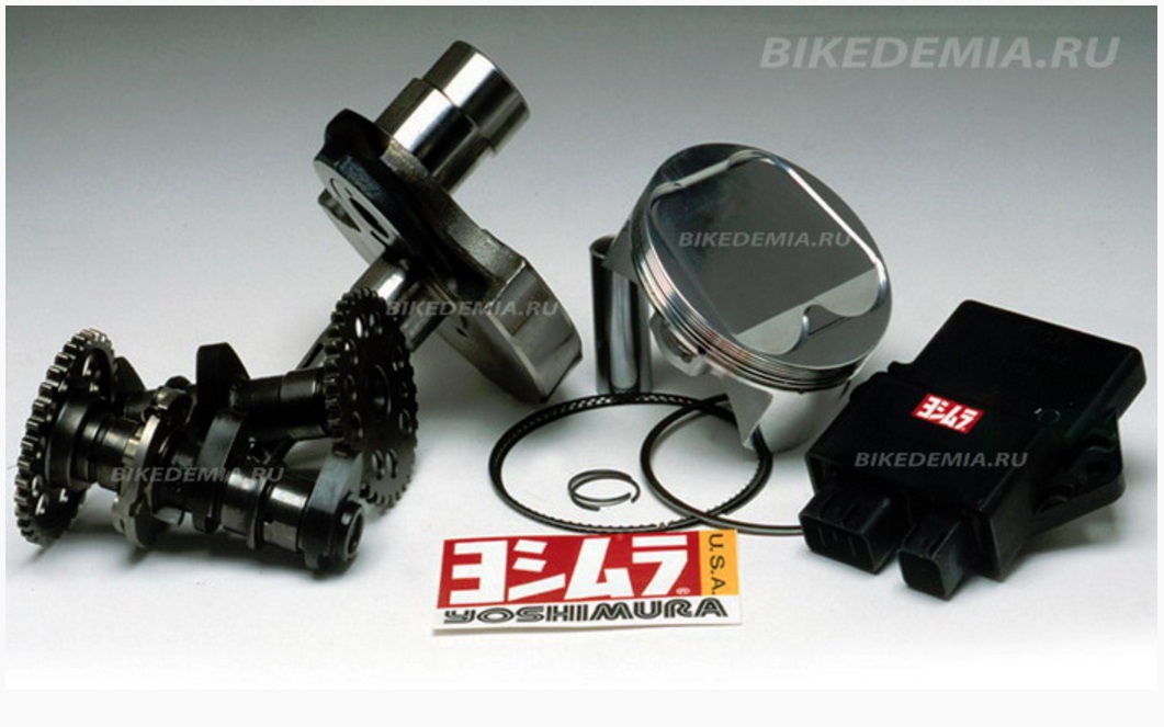

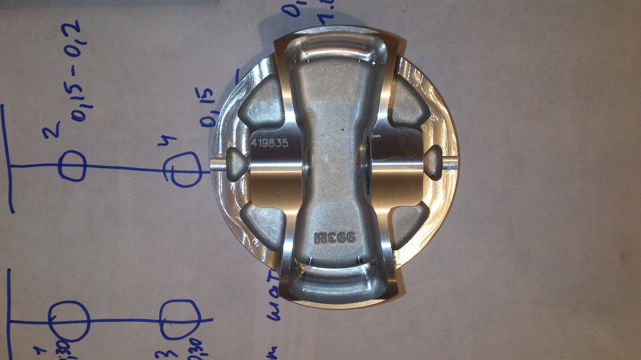

Нашел статью, в которой описано как тюнить ДРЗ, и там мой случай- http://bikedemia.ru/публикации-прошлых-лет/односторонний-мораторий/
Мой поршень один в один.
Что то похожее для коленвалов +5мм делает Vertex - http://www.na.vertexpistons.com/ProductInfo.aspx?item_id=5058 (Но тут для коленвала фирмы [url=//www.google.ru/url?sa=t&rct=j&q=&esrc=s&source=web&cd=2&ved=0ahUKEwjAzsSew_zKAhUoJJoKHWmHCpYQFggkMAE&url=http%3A%2F%2Fwww.powersportparts.net%2FHot_Rods_Stroker_Crankshaft_Assembly_5mm_449cc_p%2F4064551.htm&usg=AFQjCNFY_OREZgFEKa9-pbgBBixqTzd1Ag&sig2=HNnZSduO-WxpU-VkZ1tAjw&bvm=bv.114195076,d.bGs&cad=rja]Hot Rods[/url])
Так же порылся на форумах http://www.thumpertalk.com/topic....-photos и нашел, что сам поршень из набора Yoshimuro производства JE Pistons.

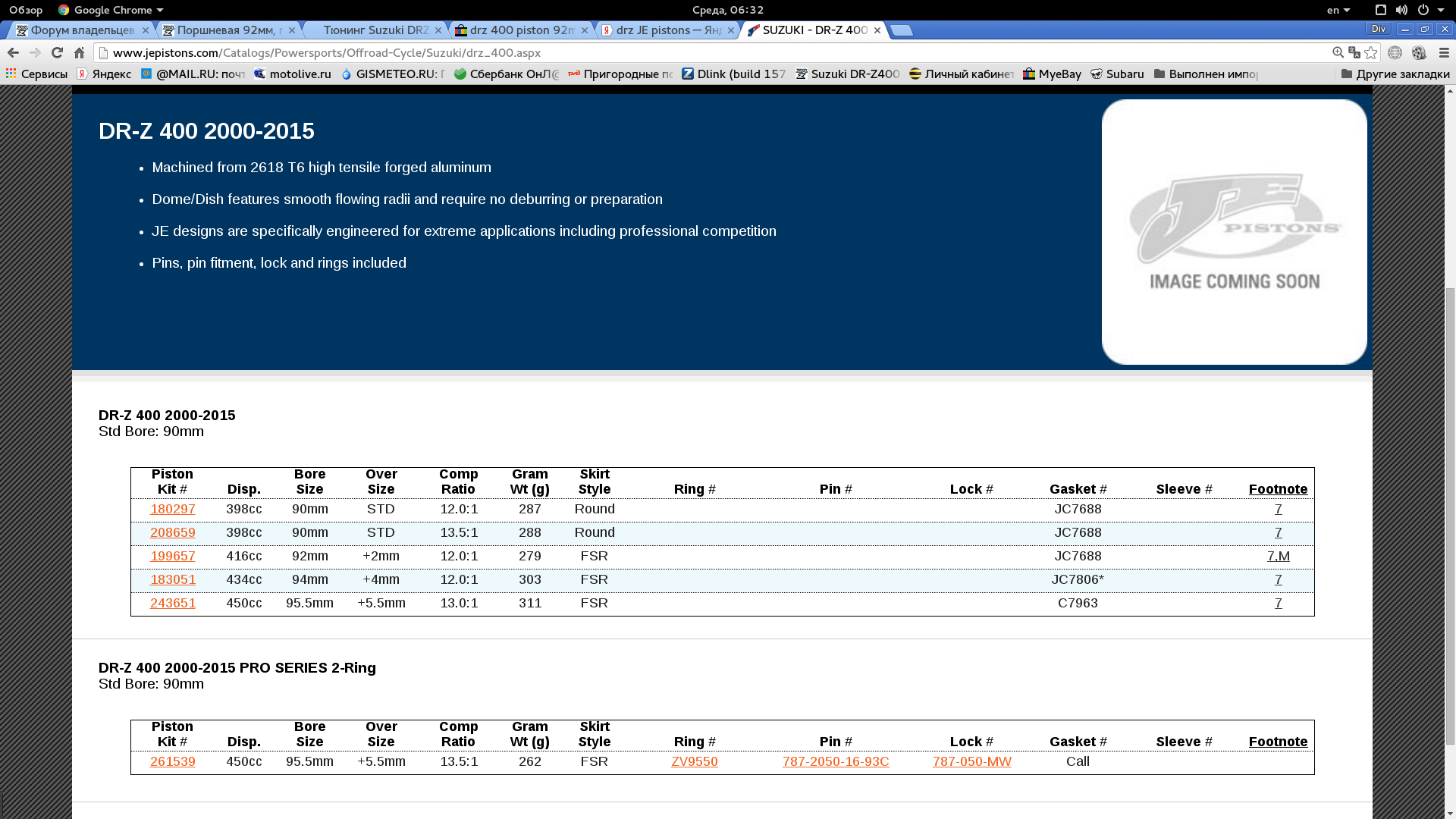

Ну вот, это уже ближе к теме: Всё что есть у JE в каталоге:
http://www.jepistons.com/Catalog....00.aspx

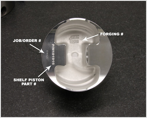

http://www.jepistons.com/TechCorner/HowToIdentify.aspx
На моем поршне есть только Job/Order #.
Цитата-
"I have located the job/order number, now what?
If the piston only has the job/order number on the pin boss, it is a custom piston. If you want to place an order for custom pistons, you can call the JE Pistons technical sales department or a JE Pistons distributor."
Так что по JOB номеру думаю найдут мой поршень.
Прикрепления: 9519265.jpg (150.9 Kb) · 0679885.jpg (66.3 Kb)

Написал в JE письмо, ответили что сделают на заказ минимум 2 поршня, общей ценой $550.

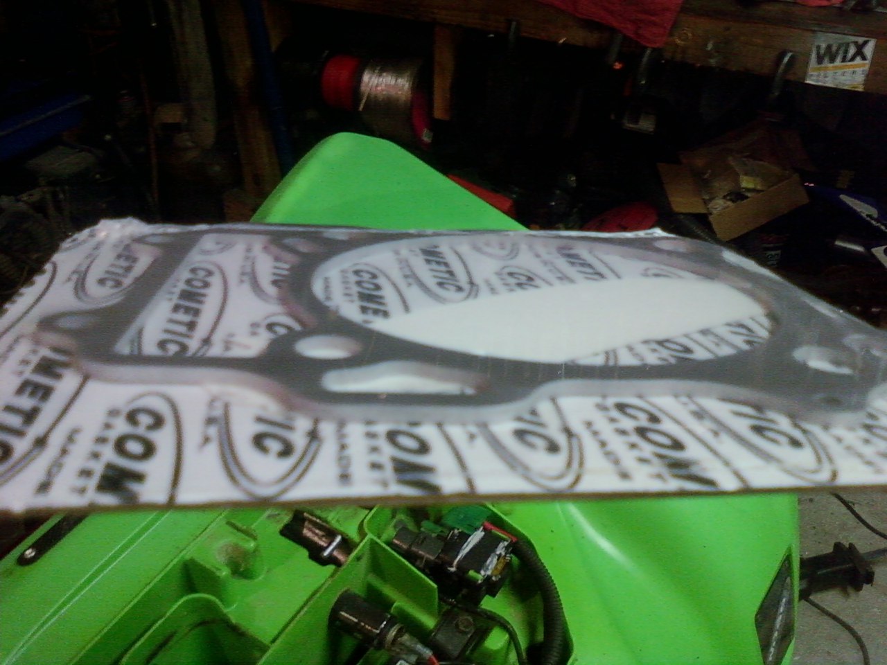

Порылся на буржуйских форумах, ребята точат проставку 2,5мм под цилиндр и подтачивают обычный поршень возле пальца http://www.suzukicentral.com/forums....rs.html
Подумал тоже так сделать, но надо менять фазы, точть проставку под натяжитель и высверливать верхнее крепление мотора. Либо у Vertex есть поршень под увеличенный ход, но для коленвала Hot Rods - http://www.na.vertexpistons.com/ProductInfo.aspx?item_id=5058 И вот он по всем параметрам подходит, так что буду заказывать его.
Прикрепления: 4413649.jpg (239.4 Kb) · 8560668.jpg (175.8 Kb)

спейсер под цилиндр у кометика можно заказать,  проставку под нятяжитель скорее всего не надо будет ставить если стоит натяжитель типа-болт)
Но фазы не много уползут...

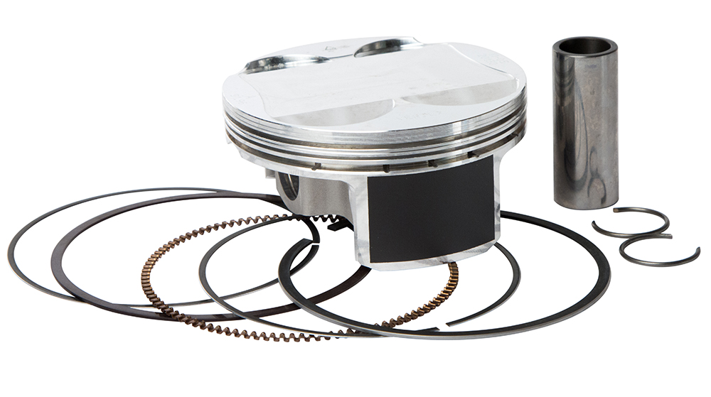

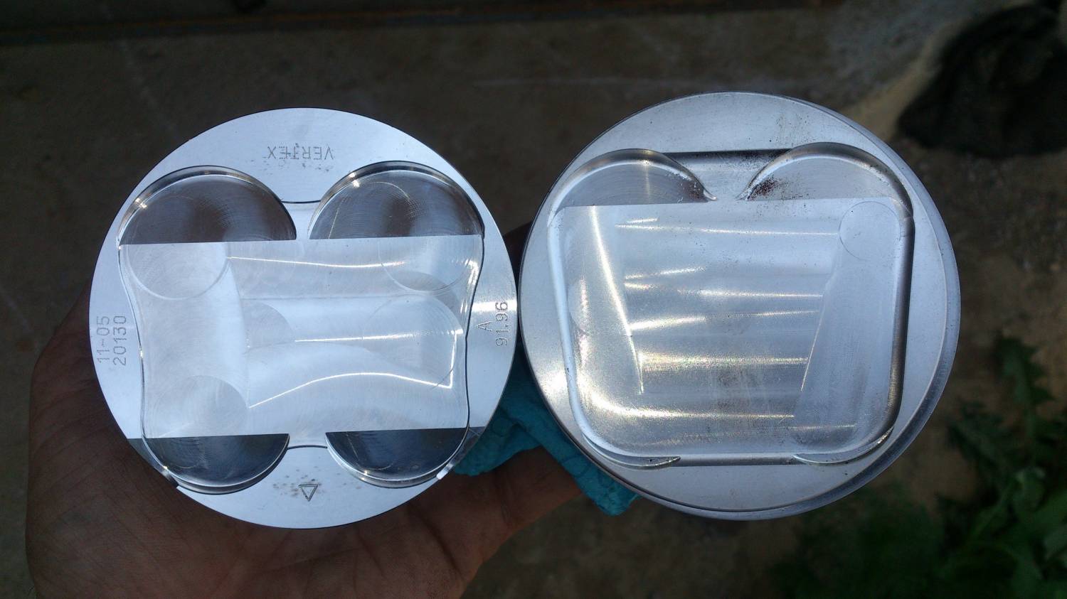

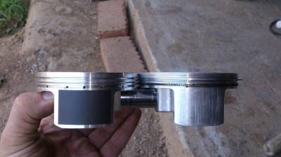

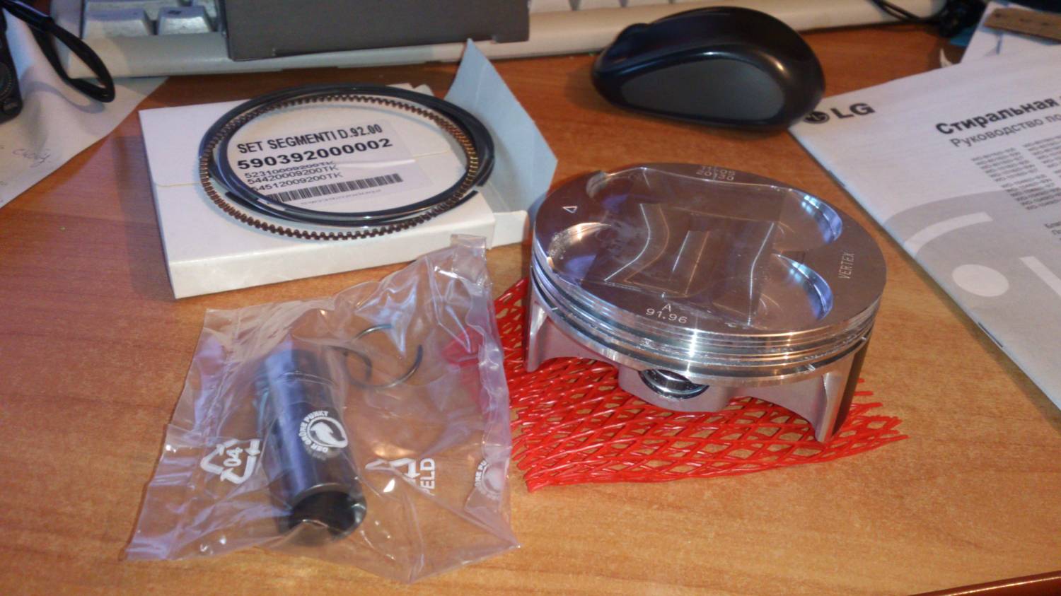

Вобщем заказал я новый поршень Vertex 23635A и слава богу, он подошел. В отличии от JE, у него 3 кольца- 2 компрессионных и маслосъемное.
Это вроде бы единственный поршень который еще серийно выпускают для двигателей DRZ, с увеличенным ходом поршня на 5мм.
