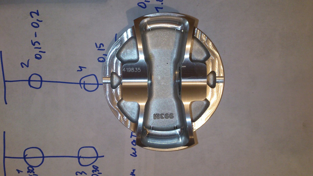

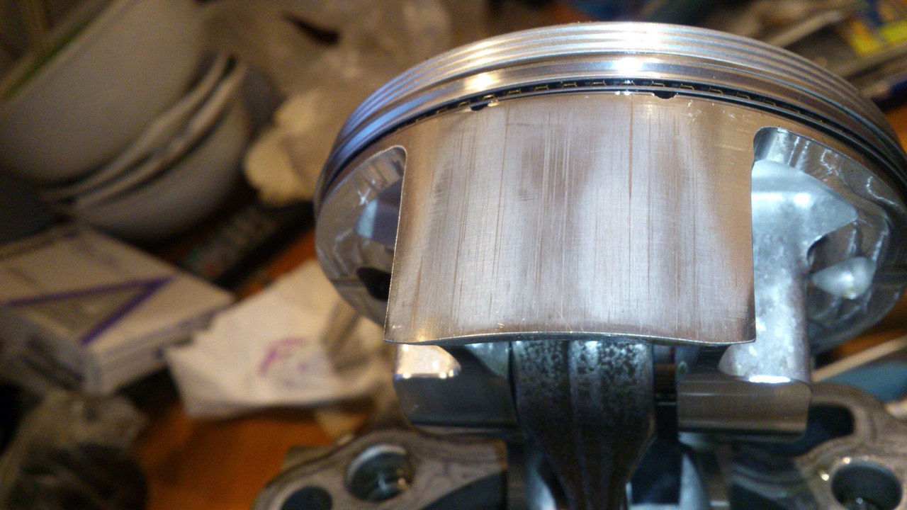

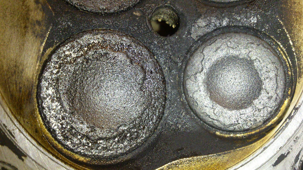

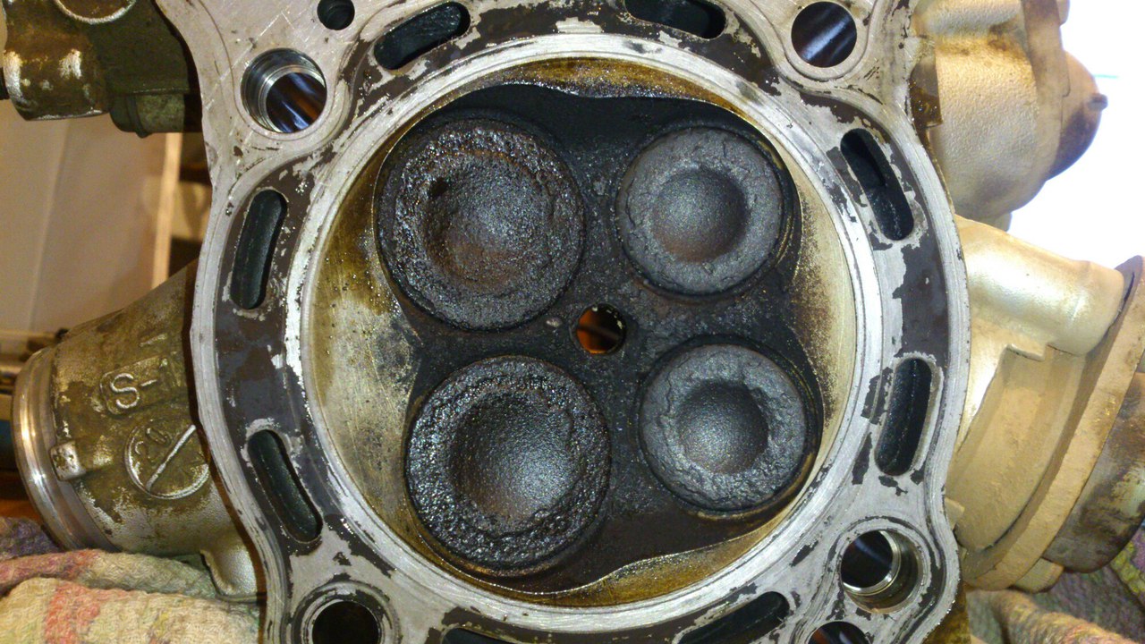

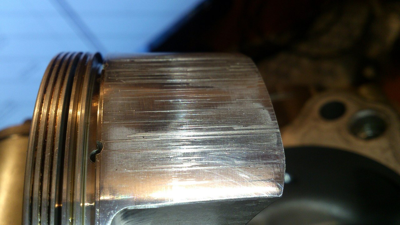

Мотоциклом владею 1 сезон. Летом заметил сильный жор масла, за сезон откатал примерно 2т км, и долил литр - полтора масла. Разобрал мотор, скинул голову и обнаружил что на юбках поршня ощутимые задиры,
поршень не стоковый, с одним компрессионным кольцом, Померил зазоры в кольцах - компрессионное в норме, маслосъемные изношены. Также нашел трещины в юбке поршня.

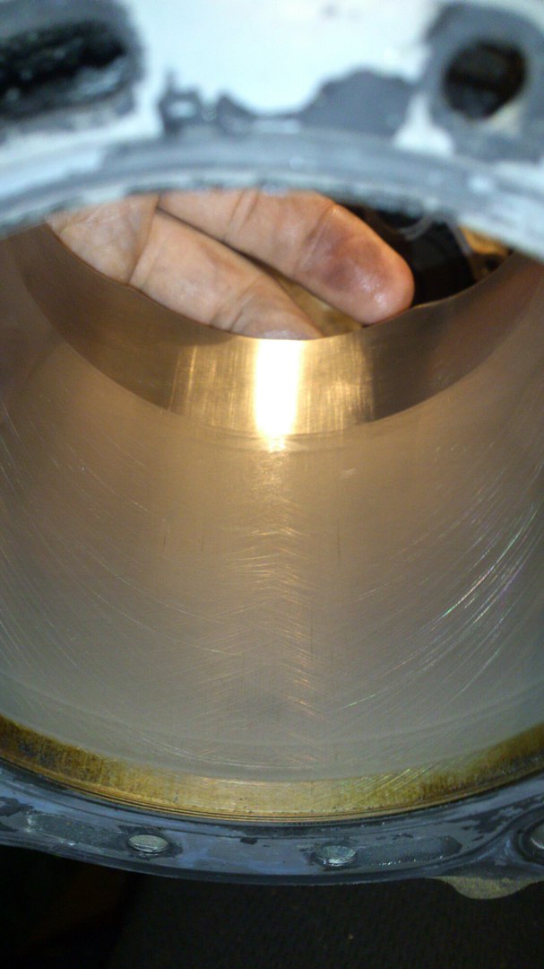

Цилиндр имеет имеет риски, но на ощупь ногтем они не чувствуются
Поршень явно под замену, а вот цилиндр я хочу оставить, но не уверен на счет следов задира поршня.

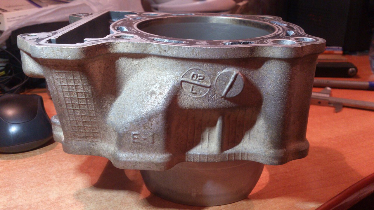

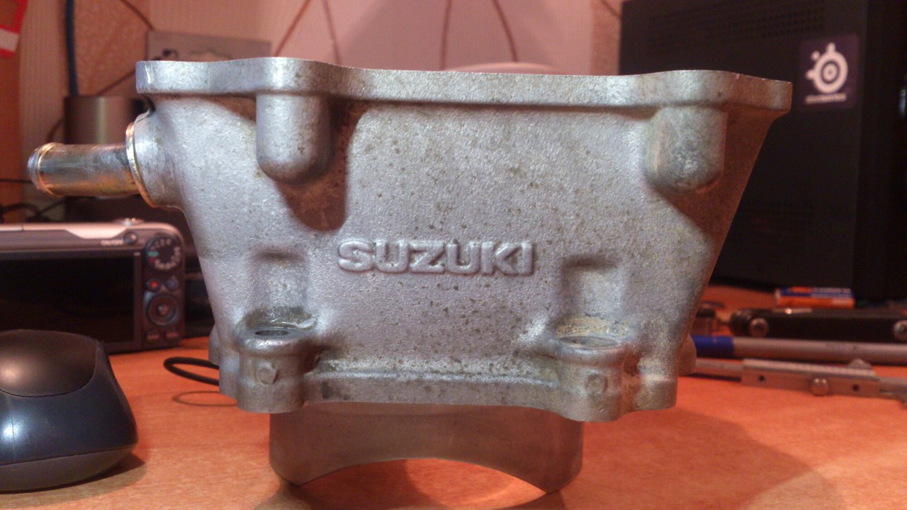

На цилиндре надпись Suzuki и маркировка E-1 B1132, тоесть это вроде как оригинал, но почему то диаметр цилиндра 92мм. В каталоге оригинальных запчастей цилиндров 2 типа, но про диаметры там нет ни слова - http://www.partzilla.com/parts....s.html. Поршень вобще идет одним парт номером - http://www.partzilla.com/parts....s.html
На сколько я знаю, стандартный цилиндр 90мм. Тоесть у меня не оригинал?, где искать поршень?

klr650 Дата: Чт, 03.12.2015, 11:32 | Сообщение # 2
Давай фотки и пиши без партов . Поможем по русски .
О . Фотки появились . Уже хорошо .   :ok:
Поршень шняга с одним кольцом . Менять . Цилиндр хонингонуть . Поршень и прокладки новые поставить и походит . Головку тоже посмотри там всё .

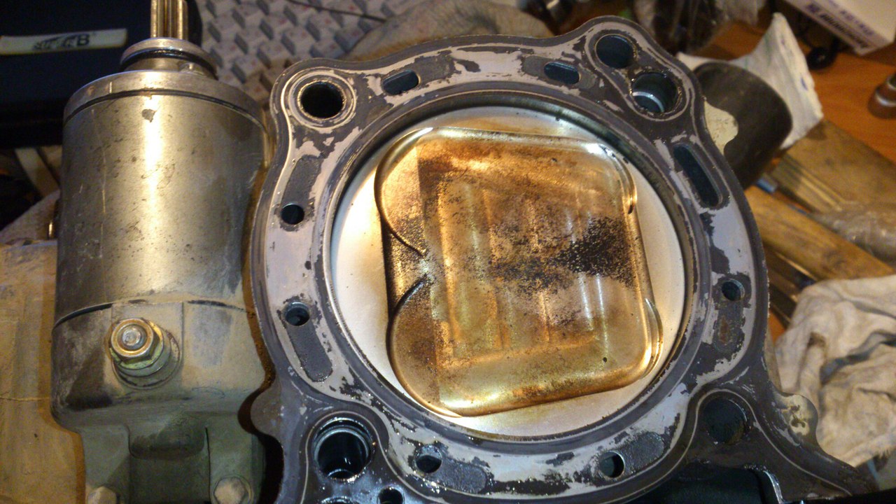

Еще мне интересно как при том, что масло уходило, поршень довольно чистый. Нагар только на голове
Прикрепления: 1886203.jpg (256.6 Kb) · 8450943.jpg (350.8 Kb)
klr650 Дата: Чт, 03.12.2015, 11:49 | Сообщение # 4

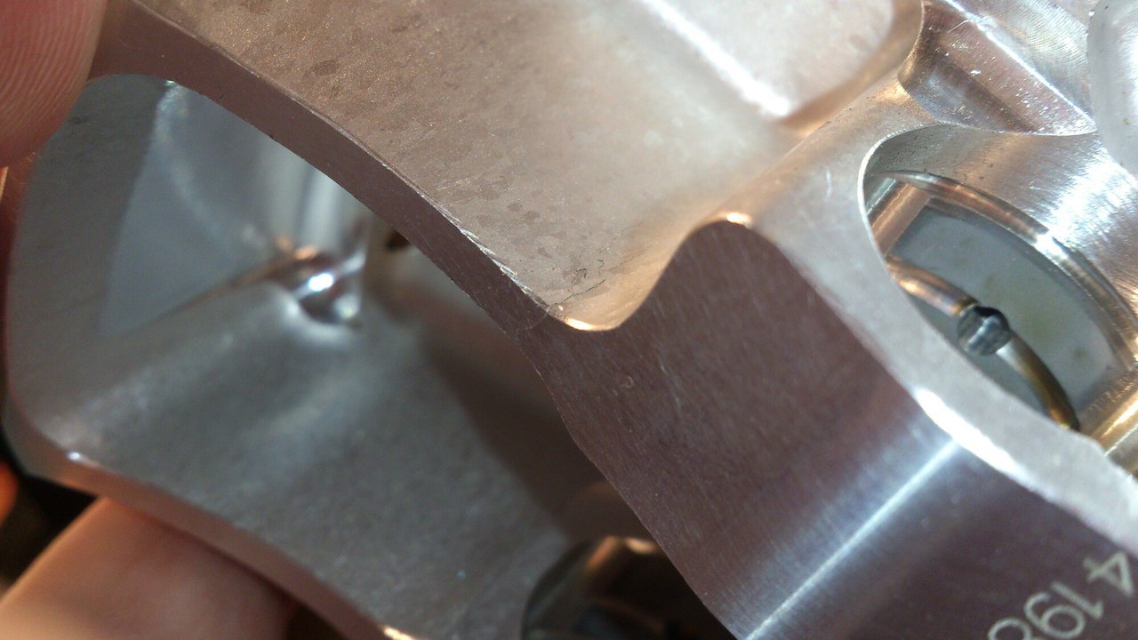

Ни очём не говорит где масло .  Покаж лучше фотку трещины . Ниразу не видал , да к тому же на кованном .
TJP Дата: Чт, 03.12.2015, 11:59 | Сообщение # 5
Мотоцикл: Suzuki DRZ 400 E
Город: 38, Иркутск
Сообщений: 26
Сначала заметил выбитый металл, потом увидел трещину, начал смотреть другую сторону, нашел такую же
потом еще внутри на юбке нашел

klr650 Дата: Чт, 03.12.2015, 13:43 | Сообщение # 6
Херасе , вообще левак   :shock:
Про масло : Плюс поршень мало поездил и не успел ещё испачкаться ( на головке нагар давно . Ещё с прошлого поршня )

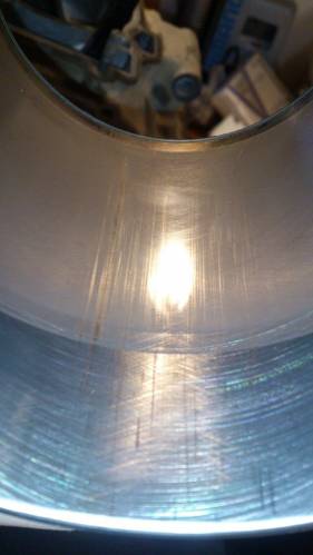

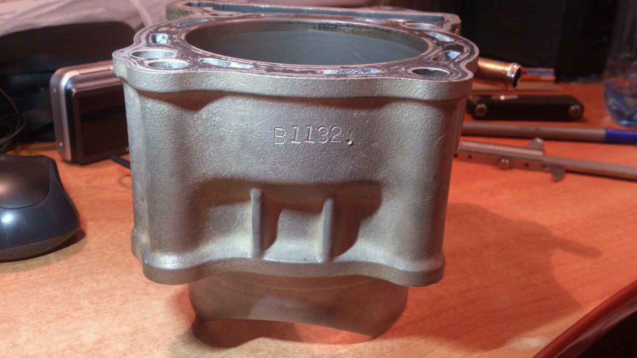

Сфотал цилиндр-
Добавлено (04.12.2015, 05:20)
Херасе , вообще левак   :shock:Про масло : Плюс поршень мало поездил и не успел ещё испачкаться ( на головке нагар давно . Ещё с прошлого поршня )
Тоесть могли поставить какой то китайский поршень и сразу слить мот?
Я 3й хозяин мотоцикла в РФ, до меня он 3-4 года в Приморском крае ездил.
Прикрепления: 3819807.jpg (160.4 Kb) · 8292764.jpg (157.9 Kb) · 4744062.jpg (184.5 Kb) · 5327915.jpg (182.1 Kb) · 1033883.jpg (129.4 Kb)

у вас так называемый Big Bor, вероятно какой то из предыдущих хозяев захотел "помощьнее", вот страничка из каталога Vertex есть 2 поршня с  увеличенным  размером, вам правильно советуют цилиндр прохонинговать, замерить и если цилиндр в допуске покупайте поршень.
вот к нам на восстановление покрытия пришел цилиндр с поршнем, мотоцикл уже не в первых руках побывал, предыдущий хозяин поршень поменял, и поршень практически новый, а цилиндр был уже хорошо укатан, и новый поршень не помог в районе "переставки" колец никасиль протерся до алюминия

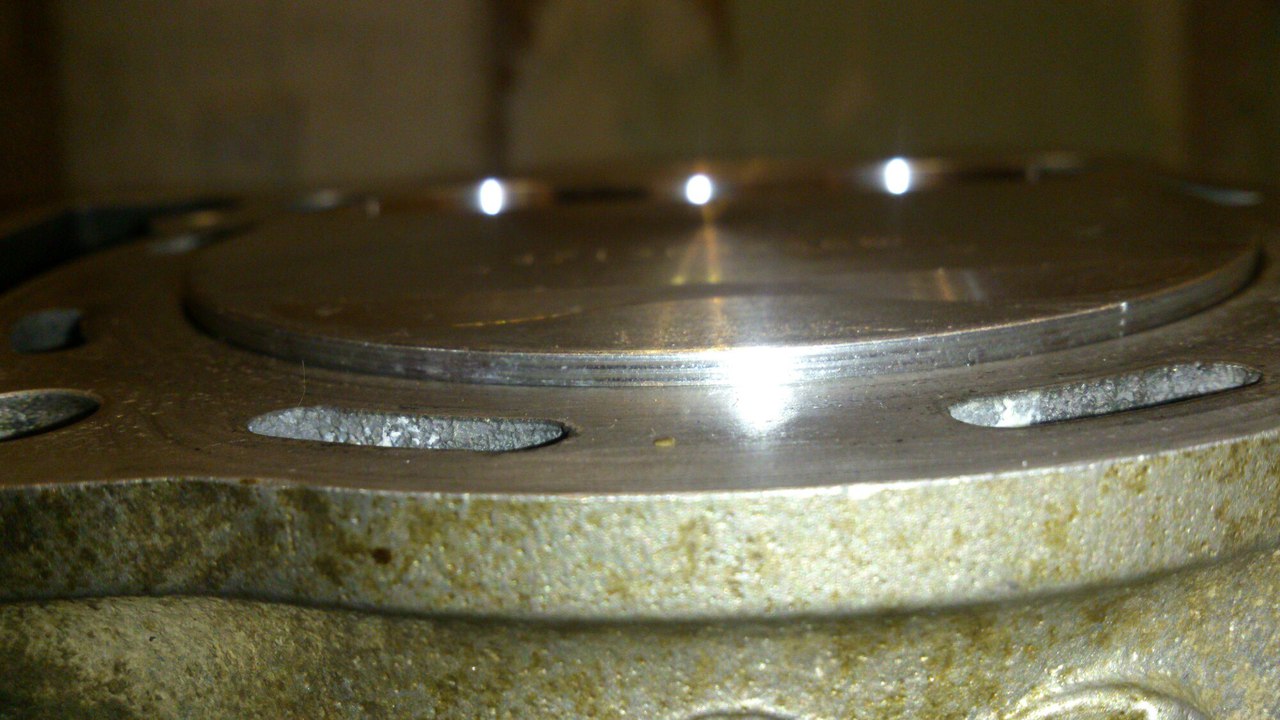

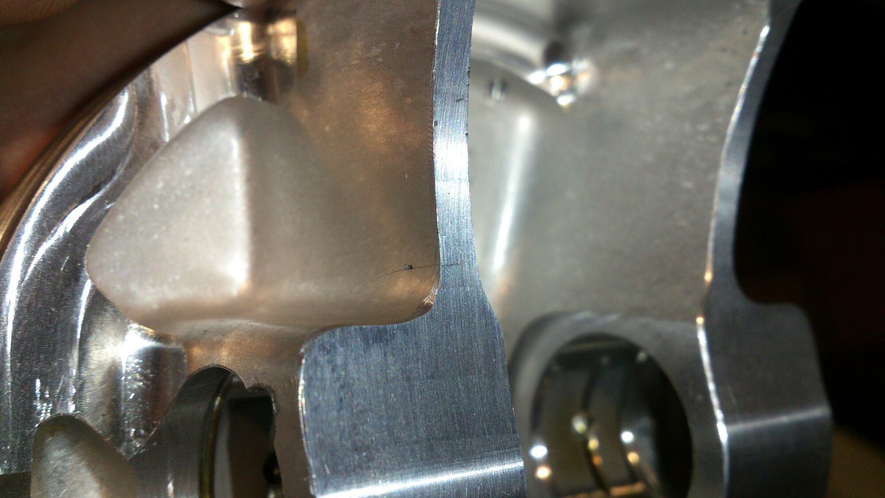

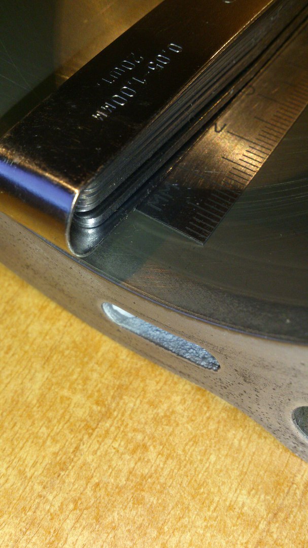

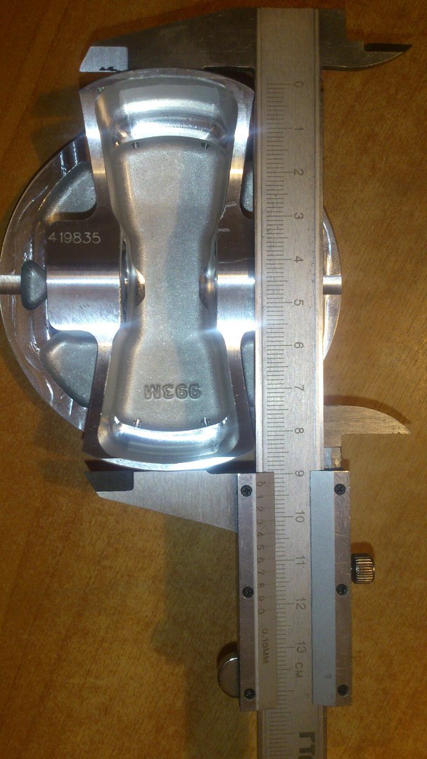

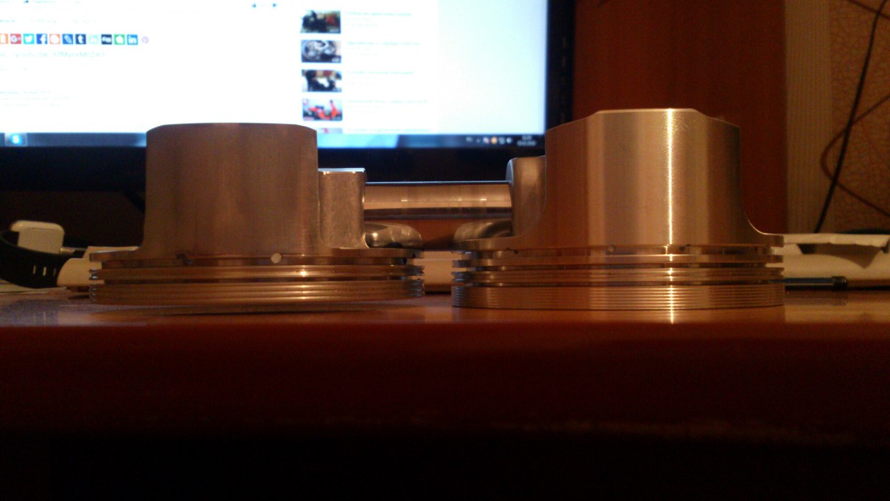

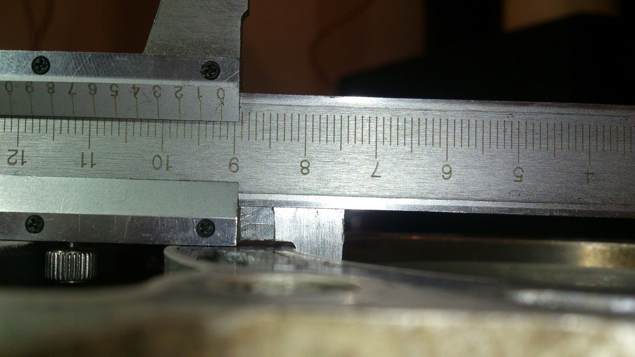

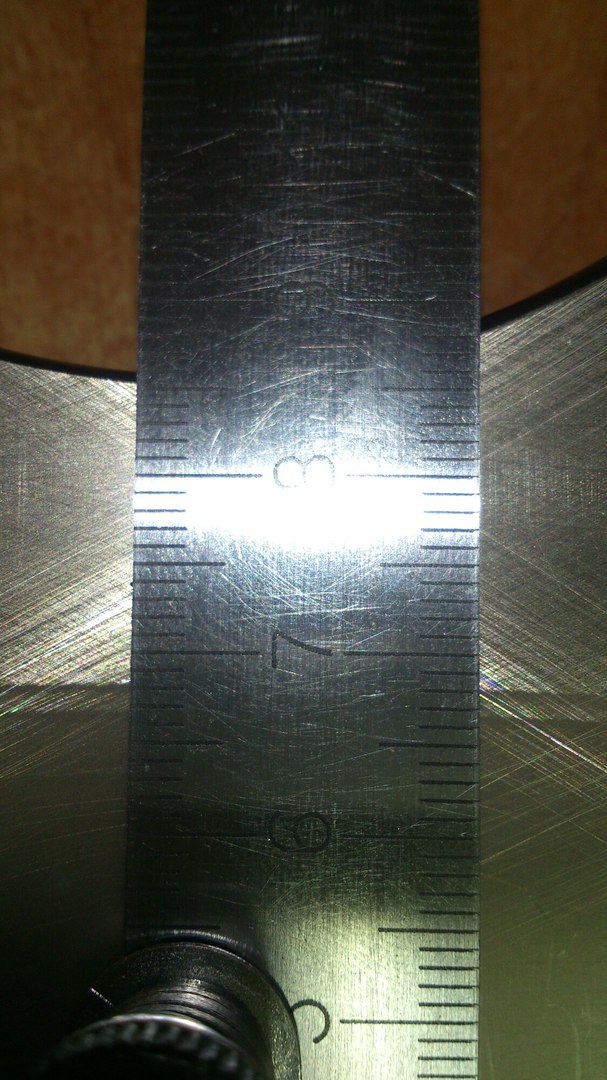

Вобщем все интереснее чем я думал. Пришел мне поршень Wiseco на 92мм, проверил я цилиндр на износ - 0,02мм при допуске 0,05. Начинаю устанавливать, прокручиваю поршень в нижнюю мертвую точку, а он упирается в коленвал и не прокручивается, выставляю ВМТ- поршень на 2-3 мм торчит выше цилиндра
Начинаю измерять ход поршня и тут выясняется что он ~68мм

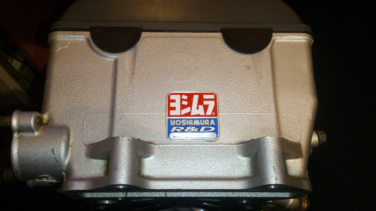

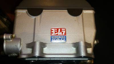

На голове и коленвале выгравировано YRD 344, сначала я не въезжал что это, думал какой нибудь ник с форума, но потом когда уже в поиске вбивал коленвал с увеличенным ходом наткнулся на форум http://www.suzukicentral.com/forums....ot.html
Вобщем у меня стоит yoshimura kit 450cc с коленвалом +5мм.
оказывается эта наклейка тут не просто так.
Теперь вот ХЗ где брать новый поршень, в Гугле вобще ни чего не находится, походу придется писать Yoshimura Research and Development of America, Inc.
Поршень Yashi в сравнении с Wiseco

Exolon Дата: Вт, 16.02.2016, 15:19 | Сообщение # 15
ОБНОВЛЁННЫЙ DIVDIVEX
Единственное что нашёл:
1) http://www.yoshimura-jp.com/en/products/complete/m450r/parts.html
2) http://www.yoshimura-jp.com/en/products/complete/m450r/spec.html
207-125-1000 450 KIT Bore Up Cylinder & Stroke Up Crank Kit   ※Domestic sales only
PistonBore & Stroke: 92mm X 67.6mm / 449cc / Compression Ratio: 12.4:1
