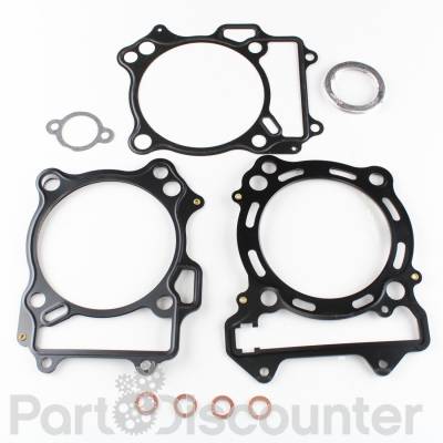

Exolon, прокладки идут в таком виде - склёпанная под голову, тройная склёпанная под цилиндр, одинарная под цилиндр.
Прикрепления: 8184644.jpg (134.0 Kb)

Laps, у меня запасной комплект лежит, потом вскрою скажу что там есть, на память одинарки не помню.
Добавлено (18.04.2016, 09:13)
У меня в запасном(новом про запас) комплекте: всего две прокладки, 3х слойная под голову и 1 слойная под блок.
Fossa Дата: Пн, 18.04.2016, 11:21 | Сообщение # 20
Мотоцикл: есть
Сообщений: 163
Laps, двух под цилиндр не может быть! Либо одинарная, либо троиная - либо С, либо Е.
