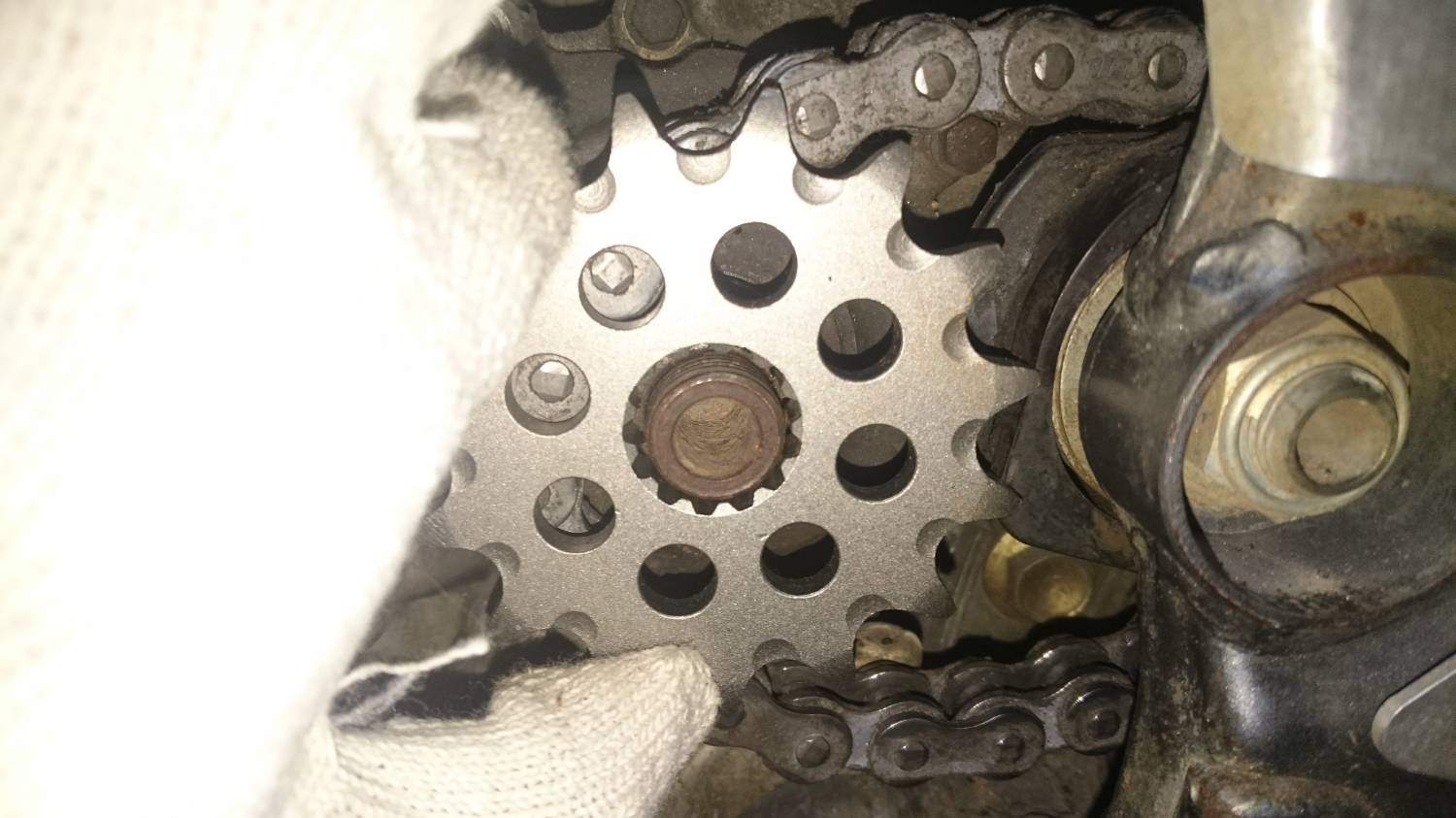

Drz400S 2002. Купил 15ую звезду. Начал ставить, но она упирается зубами в слайдер цепи, но почему тогда в каталогах везде пишут что стоковая звезда идет на 15 зубов?
Если слайдер снять, то звезда встает, но между ней и маятником остается всего 1-2мм расстояния. (видно на фото во вложении)
Помогите объяснить сей феномен, может я звезду не так ставлю, или мот у меня не стандартный? )
Прикрепления: 6999792.jpg (160.1 Kb)
She Дата: Пн, 14.03.2016, 01:45 | Сообщение # 2
Ну так встает же. Если беспокоит такое малое расстояние обточи звезду ;)
Да нормально это.

Drz400S 2002. Купил 15ую звезду. Начал ставить, но она упирается зубами в слайдер цепи, но почему тогда в каталогах везде пишут что стоковая звезда идет на 15 зубов?Если слайдер снять, то звезда встает, но между ней и маятником остается всего 1-2мм расстояния. (видно на фото во вложении)Помогите объяснить сей феномен, может я звезду не так ставлю, или мот у меня не стандартный? )
ЗВЕЗДУ ПЕРЕВЕРНИ , НЕ ТОЙ СТОРОНОЙ ПИХАЕШЬ!!!! facepalm

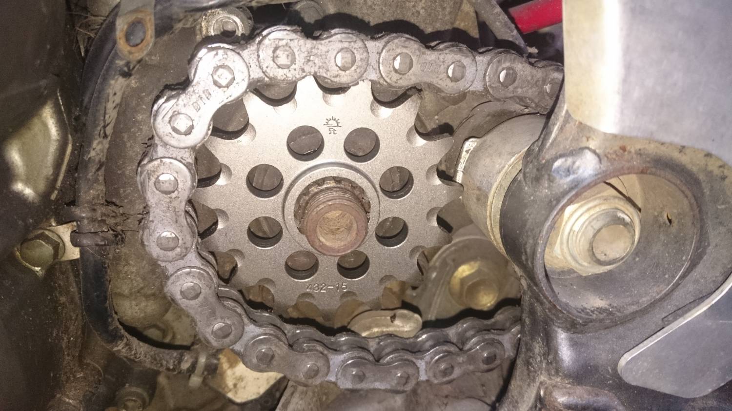

Это я по быстрому для фото пихнул ))
Собственно с помощью такойто матери она залеза, но немного цепляет слайдер цепи, это нормально? Фотка того как слайдер мешает ее одеть во вложении.
Прикрепления: 4285116.jpg (114.6 Kb)
She Дата: Чт, 17.03.2016, 01:52 | Сообщение # 9
maiverik, да не страшно, главное чтоб не по железу. А так устанавливать всегда что то мешает.
