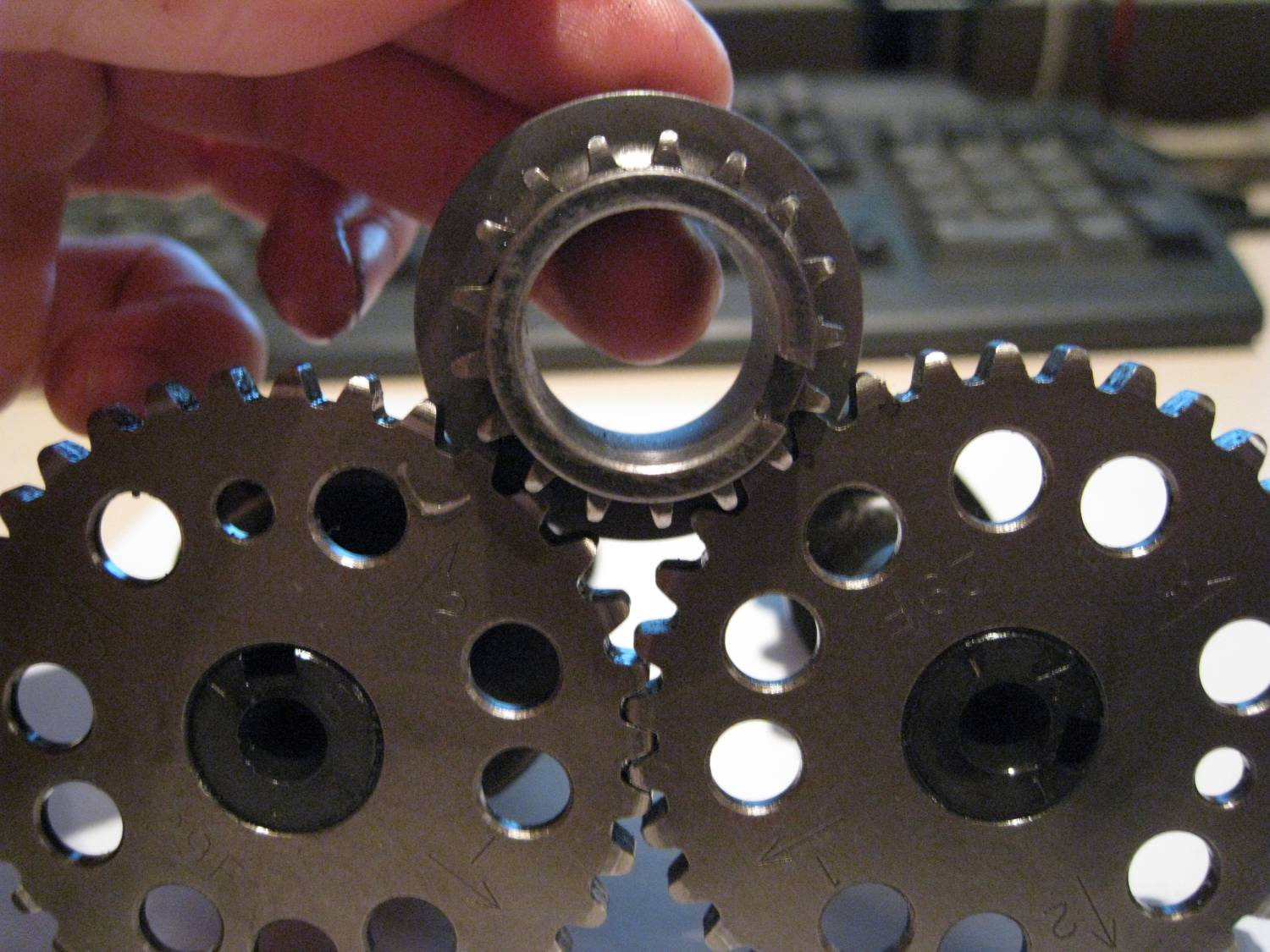

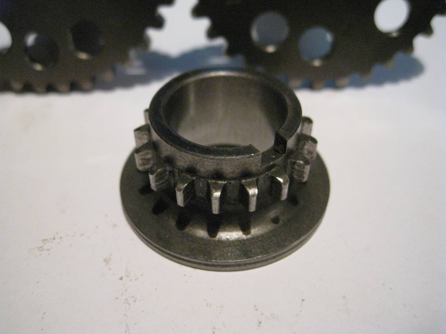

Предистория. Новая оригинальная цепь вытянулась в хлам за полторы тысячи км. Вскрыл механизм, ищу причину. Шестерня на коленвале имеет мелкие зубцы по сравнению с распредами. Так надо или замена?

Из за неё запросто . Новую её поставь маленькую шестерню . Если капнуть ещё раньше , в палеонозийскую эру , то древние люди особо не заморачивались с заменой цепи , когда она вытянулась с натяжителем старого образца . А так как за мамонтами ходить пешком было лень , пока мотик на ремонте . да и мыслей съэкономить у них никто не отменял тоже , то они сказали ( ну или символами показали , потому что не говорили тогда особо ) - типа ставь ручной натяжитель . Походит ещё ...... ( как эту фразу показать символами я не знаю  )   :shutup:
Или судя по твоим  фоткам с обломаным ухом на натяжителе , был другой колхоз . Вдавили не убранный натяжитель болтами ... Типа фигли ей будет . Она же железная .

Ну типа того) Дык поставил новый ручной натяжитель и новую цепь, полторы штуки и пффф...
Уже припасен автоматический, бум искать шестерню и цепь, надеюсь поможет
