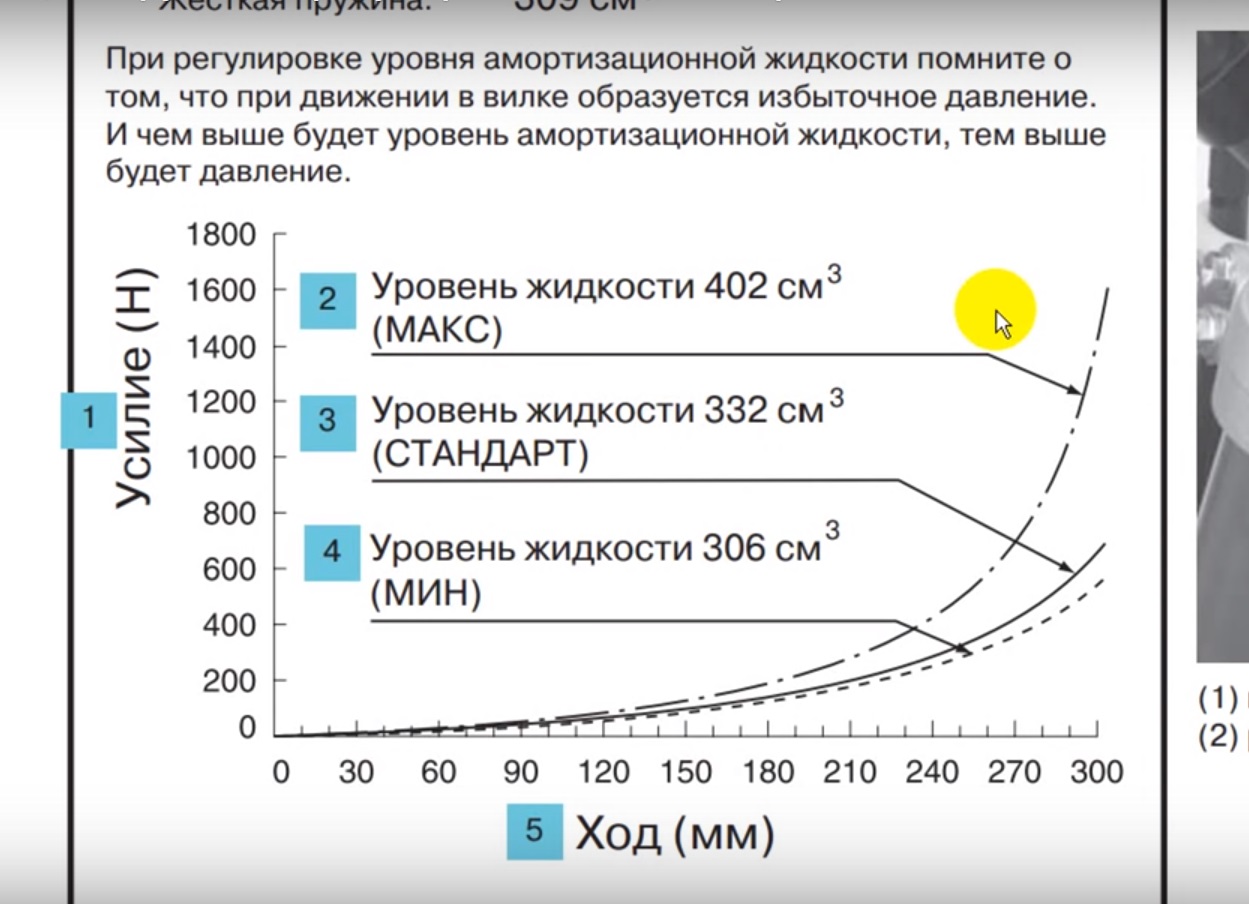

Добавлено (06.05.2016, 18:28)
Цитата ;135170
Увеличишь уровень масла. Теория Тут.
Правильно ли я понимаю, что при увеличении уровня масла будет расти прогрессия в конце хода вилки из-за более сильного сжатия воздуха.

She Дата: Сб, 07.05.2016, 05:05 | Сообщение # 20
Все верно. Только не в конце а на всем протяжении., и будет это в виде прогрессии.
