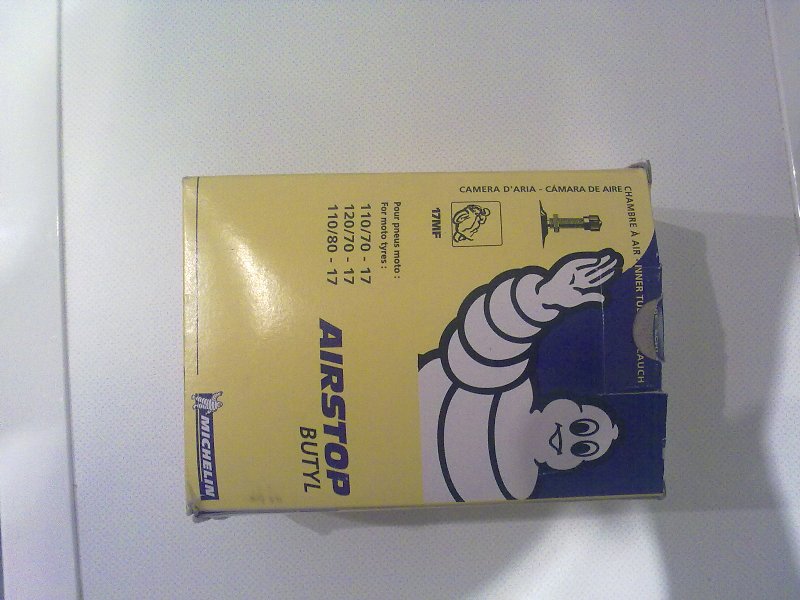

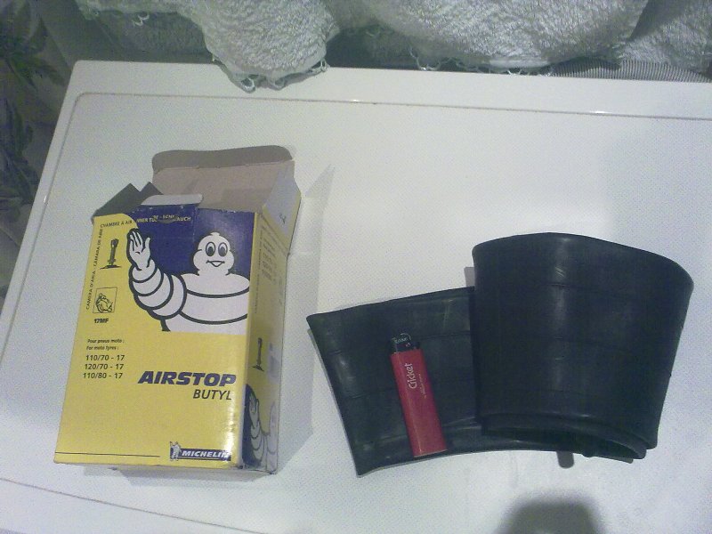

У меня прошло знакомство с камерами так:
Ехал по обочине и проткнул заднее колесо. Шиномтажа рядом не было, и я продолжил движение до шиномонтажа (проехал около километра на спущенном баллоне). Когда сняли покрышку, увидели, что торчащий из нее саморез подрал камеру до состояния непригодности к ремонту.
Дальше интереснее. Заехал в Экстрим на Ленинградке и купил камеру 17 радиуса, правда ширина мне сразу не понравилась. Не помню какие там были цифры, но в сложенном состоянии (вдвое когда не надута) она была сантиметров 6. Поставил, накачал, все нормально. Проехал по МКАДУ километров 15 в пробке, все нормально. Потом начался свободный участок и скорость увеличилась до 110 км\ч. Через 5 минут движения на этой скорости камера лопнула, но я подумал что это снова прокол и поставил вновь такую камеру и вновь она лопнула после движения на скорости 110 км.ч.
Далее, не найдя нормальной камеры, взял у друга камеру 120\70 р17 и поставил ее назад. По ширине она была больше около 10 см в сложенном состоянии. Кстати она благополучно прожила в заднем баллоне, пока я ее не проткнул, но тут я уже мудреный опытом вынул саморез и доехал то шиномантажа без него (снова около километра). Она вновь не выдержала и порвалась.
Далее купил нормальные камеры в Байкленде 120\70р17 и 160\70р17 и не знал проблем (задняя покрышка стояла на 160).
