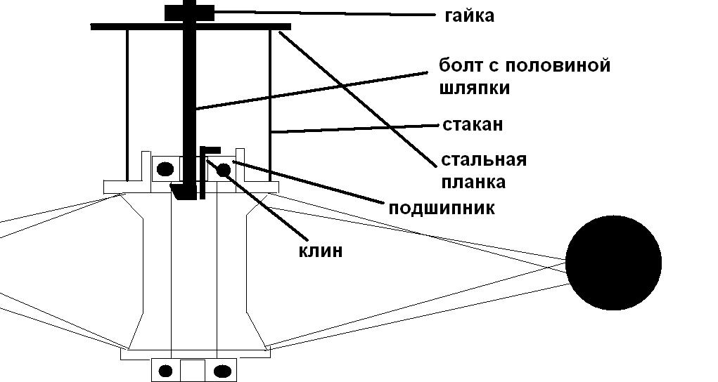

В отсутствие съемника пользовались такой приблудой:
у болта спиливается шляпка как на рисунке, чтобы только-только проходил в подшипник.
расклинивается каким-нибудь маленьким болтом или кусочком металла, который не провалится внутрь и не даст шляпке проскочить вверх
стакан использовался от старого стартера, подойдет любой цилиндр, который упрется в ступицу.
сверху - металлическая планка или большая шайба, набор шайб - кому что ближе.
ну и гайка.
закручиваем гайку - подшипник вылазит.
так меняли ступичные подшипника не интрудере 1,4, до этого молотили всякими средствами - без успеха.
кроме того, посадки подшипников от таких действий могут развальцеваться.
уже давно приобрел съемник, но сия конструкция тоже вполне сносно работает.

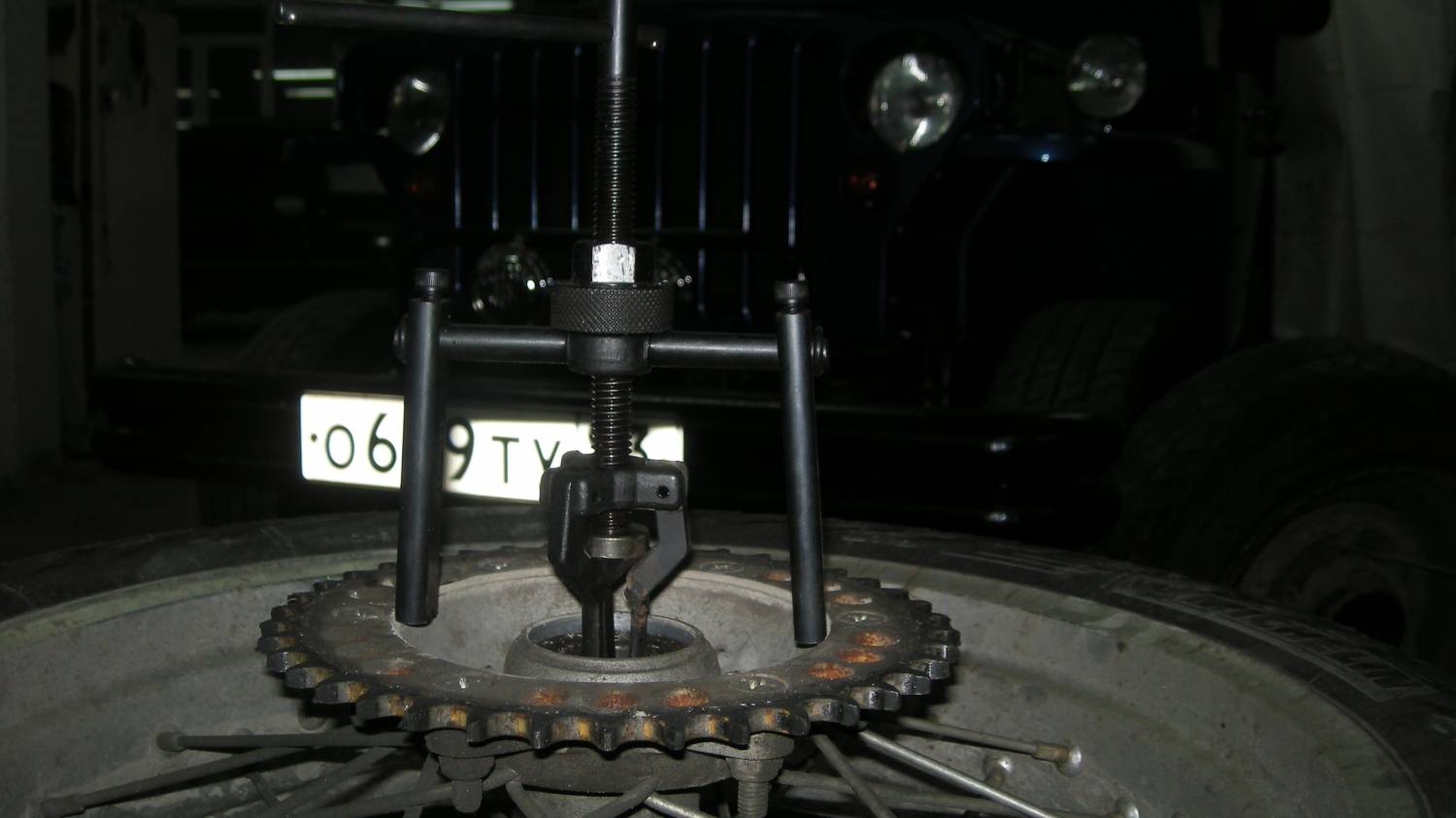

demonizer Дата: Чт, 13.01.2011, 01:22 | Сообщение # 9
а вот так выглядит съемник для ступичных подшипников:
