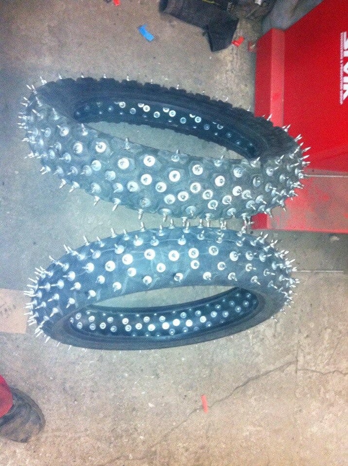

Вот мои.
Прикрепления: 7650161.jpg (141.3 Kb)
kesik Дата: Вт, 16.09.2014, 20:09 | Сообщение # 200
Мотоцикл: suzuki
Город: Новосибирск
Сообщений: 30
Вот мои.

klr650 Дата: Чт, 18.09.2014, 01:17 | Сообщение # 201
Сообщений: 10799
kesik, Проверяй все свои сообщения на наличие повторного .
klr650 Дата: Чт, 18.09.2014, 01:17 | Сообщение # 202
Сообщений: 10799

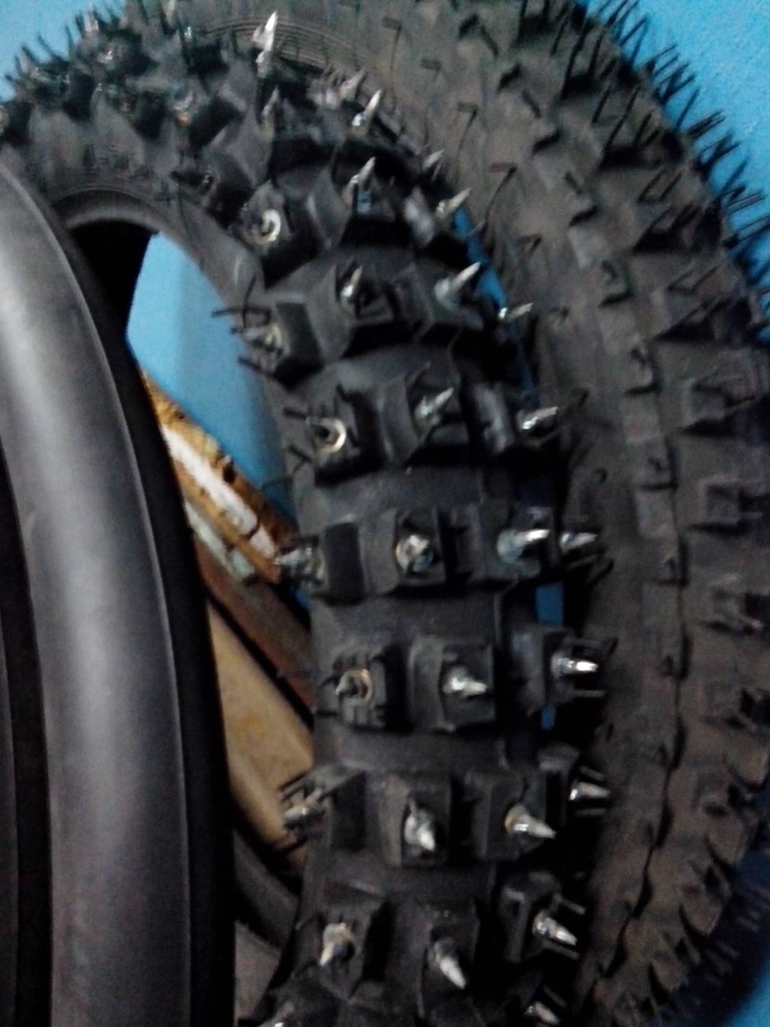

хуевый способ) лучше дюбелями. по крайней мере держак лучше и дюбелей надо на дрз где то по 250 в колесо. см шиповал так. держак с саморезами сравнивали. если чуть снег есть то дюбеля гораздо лучше
Прикрепления: 2398056.jpg (185.5 Kb)

Кащей Дата: Пн, 15.12.2014, 06:10 | Сообщение # 209
Уралист-сказочник
Мотоцикл: klx400r
Город: NN
Прямо радует... Вот так взять новые шины и истыкать вхлам. biggrin Поменьше конечно, и гайки накрутить, шоб не выдавило вовнутрь, а саморезы со сверлом глубже втыкиваются в лёд и сварка не нужна как для дюбелей.
klr650 Дата: Пн, 15.12.2014, 15:18 | Сообщение # 210
Сообщений: 10799
да эта спорбайковская тема . Она в эндуро не канает . Шины берутся беушные и истыкиваются саморезами . Они гладкие и тыкай скоко хошь и как хошь . Хоть слово хуй можно выложить . Едешь потом по льду и за тобой - хуйхуйхуйхуйхуйхуйхуйхуйхуйхуйхуйхуйхуйхуйхуйхуйхуйхуйхуй . Красота  tongue
