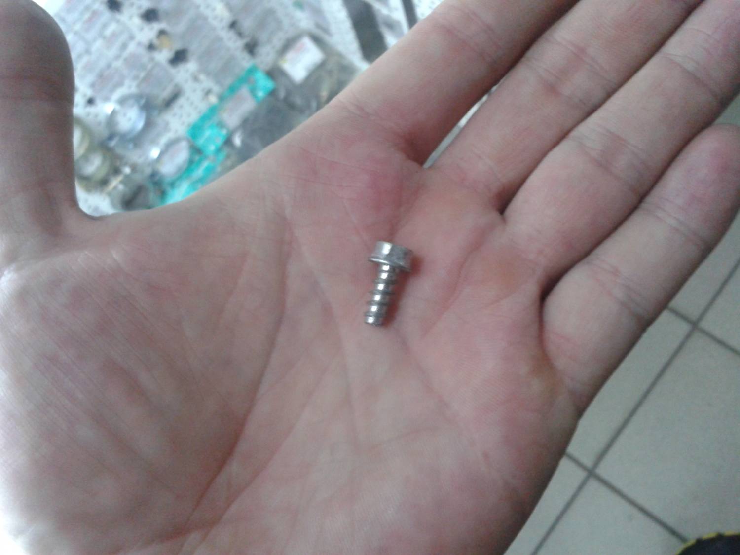

Leks Дата: Чт, 06.12.2012, 09:36 | Сообщение # 174
Мотоцикл: burgman 400 K7
Город: Серпухов М.О.
Сообщений: 214
Dimaest, klr650 все правильно расписал , такие шипы не острые и адского держака не будет. я подобрал длину чтоб снаружи крутить, разбирать колесо не нужно, конец самореза тупой (не проколет под нагрузкой) 4.9x12.0 с шестигранной головкой. у нас в магазе по 1,30р за шт.
фотка на телефон, но думаю понятно
Прикрепления: 6901509.jpg (98.3 Kb)
