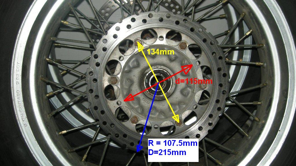

demonizer, Если сможешь, померь передний тормозной диск, он я как понимаю у тебя от WR? мне интересно подойдет он на дрз. внутренний диаметр, и расстояние между противоположенными болтами и кол-во болтов.
demonizer Дата: Ср, 12.01.2011, 22:12 | Сообщение # 38
kudrik, ок
demonizer Дата: Ср, 12.01.2011, 22:29 | Сообщение # 39
kudrik, Вот, но есть одно но! по внешнему диаметру диск не влазил в суппорт и его пришлось обрезать. был, скорее всего, 230мм

Прям лепестковый диск получился! smile

kudrik, сорри, задний выложил)))
передний завтра тогда выложу

demonizer
Это задние на 17 ?
demonizer Дата: Чт, 13.01.2011, 13:08 | Сообщение # 43
kariim, да. заднее ямаховское колесо на 17'' как поставить тут://www.drz-club.ru/forum/30-1131-1

kudrik, во //www.drz-club.ru/forum/30-1131-1 тут же и размеры переднего тормозного диска
