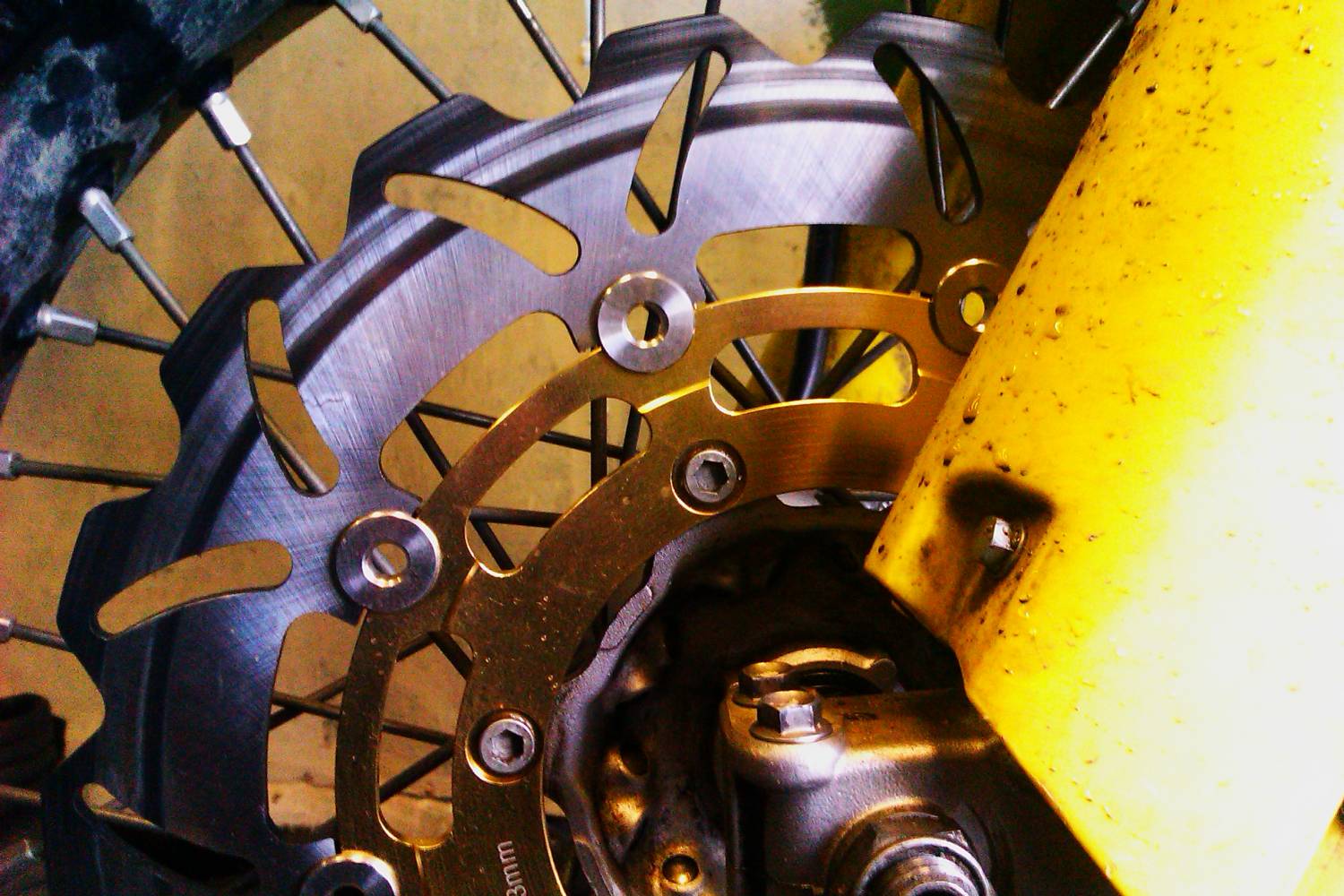

wenpaxan Дата: Чт, 07.04.2011, 12:34 | Сообщение # 54
Мотоцикл: DRZ400sm
Город: Масква
Сообщений: 225
Вот как у меня колодка диск захватывает... не здорово совсем.
Прикрепления: 4316907.jpg (187.0 Kb)
