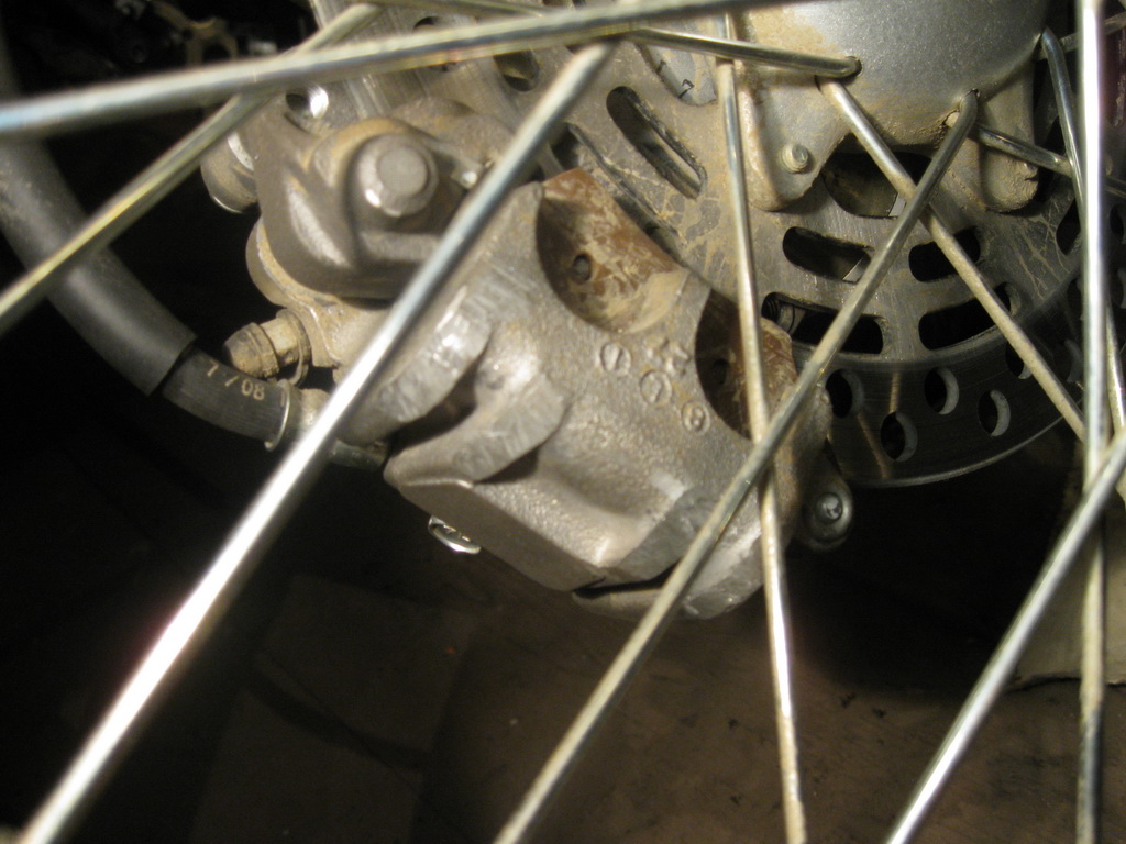

Гек Дата: Чт, 10.02.2011, 19:23 | Сообщение # 19
Эндурист Болотный
Мотоцикл: Suzuki DRZ 400 S
Сообщений: 494
Прикрепления: 7762900.jpg (233.7 Kb)
demonizer Дата: Чт, 10.02.2011, 22:10 | Сообщение # 20
ничего не увидел. может, мне сходить к глазнику? biggrin
а можно стрелочку хотя бы, где и что пилить?

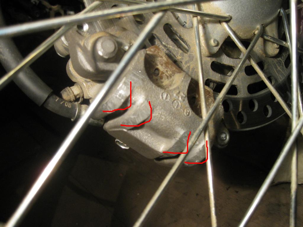

Гек Дата: Пт, 11.02.2011, 05:40 | Сообщение # 21
Эндурист Болотный
Сообщений: 494
Quote (demonizer)
ничего не увидел
biggrin Если суппорт не перед глазами, то не поймешь. Ребра в стоке прямоугольные. Просто закругляешь.
Прикрепления: 5296287.jpg (98.0 Kb)

demonizer, 320-диску по-хрену что там с твоим суппортом, он и так прикрутится. А вот необработанный, как на фото суппорт, нихрена не пролазит между ободом и собсно диском, щель там узкая. Если не сталкивался сам, конечно, сложно представить, да и на фото 21 колесо, на 17 было б нагляднее, щас холодно, влом переставлять.
