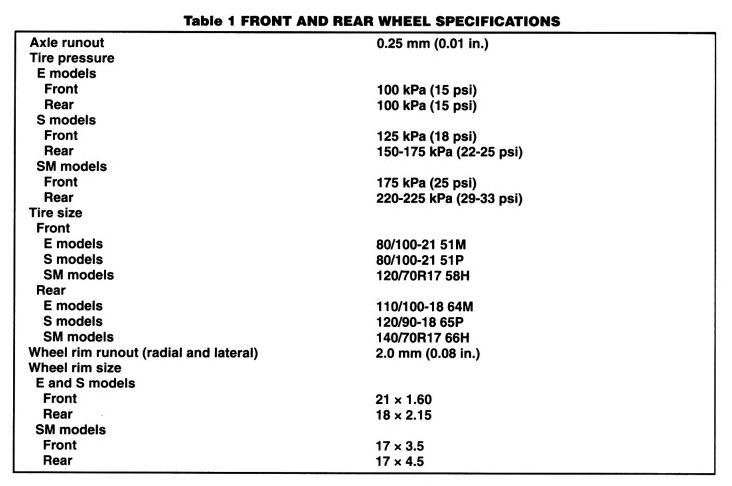

Напишите точные мануальные размеры пожалуйста, на перед и на зад. Для см и для с...
Мошь кто с ходу точно знает (ищу резину, а в телефоне мануал не открывается)
Добавлено (06.05.2013, 19:10)
Цитата (EugeneRabchuk)
или как положено 80/100-21 и 120/90-18
ЭТо оно?
frag-88 Дата: Вт, 07.05.2013, 10:20 | Сообщение # 152
Мотоцикл: DRZ 400 SM
Город: 43 Киров
Сообщений: 92
Прикрепления: 9789451.jpg (62.8 Kb)
