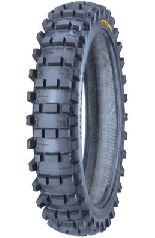

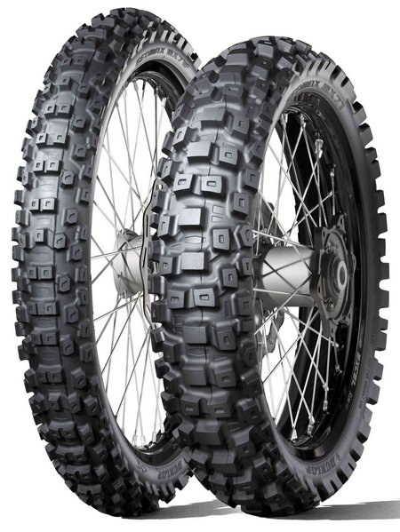

Кто ставил Dunlop MX71? Хочу поставить на 120 в чем будет отличие в езде от 110.
ЗЫ Я ставил, для песка и мягких грунтов самое оно. Уже второй комплект. 07.05.2015

Гек Дата: Пн, 08.08.2011, 08:13 | Сообщение # 17
Эндурист Болотный
Мотоцикл: Suzuki DRZ 400 S
Сообщений: 494
Весьма неуловимая и непринципиальная разница

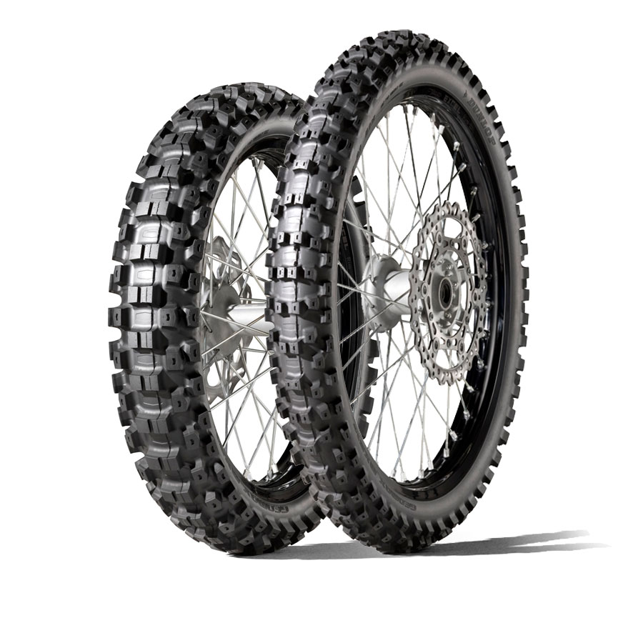

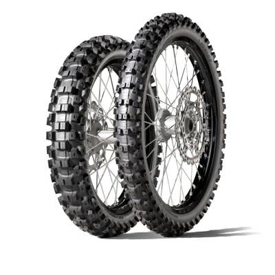

She Дата: Вт, 09.08.2011, 07:12 | Сообщение # 24
Хорошо буду иметь в виду, нет ее у нас, есть еще Dunlop Geomax MX51 выбирать приходится из того что есть.

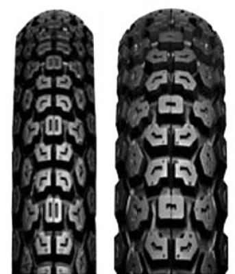

She Дата: Пн, 05.03.2012, 10:14 | Сообщение # 30
На ямахе у меня стояла К270. И по городу и по грейдеру неплохо. Плохо только в глину. smile Для города 80% и за городом 20% самое оно.
Если нет глиняных колей чаще раза в месяц ставь 270.
Лично я бы для своих условий из предложенного поставил 270 на зад, 760 на перед. Ну и пошире.
