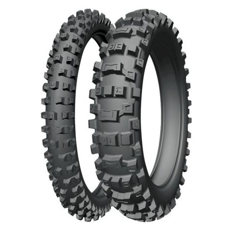

Niksun Дата: Ср, 19.03.2014, 23:48 | Сообщение # 210
Город: 77, Москва
Сообщений: 310
Поставил себе Мишлен ас10. Буду пробовать на песке
Прикрепления: 9079289.jpg (47.3 Kb)
