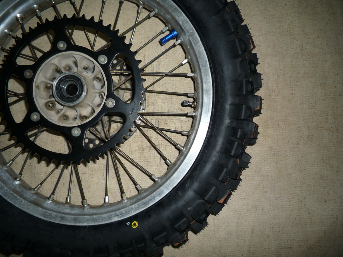

Я в этом сезоне опять поставил Dunlop MX71 перед зад, другого пока нет.
Прикрепления: 2763887.jpg(456Kb)

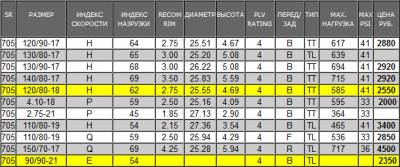

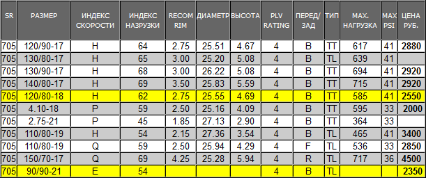

Ситуация как и у akoc'а (пару постов выше). Планирую брать Shinko E 705 на S'ку (80/20 дорога/грунт).
Буду рад любой информации.
Прикрепления: 0745815.png(21Kb)

MaxZT, отъездил на 705 140\80 уже 2ткм. Зад хорошо тащит по песку, по грязе хорошо очищается, но бокового зацепа нет - в гязи, на мокрой траве, вдоль склона ехать тяжело. По пашне гонял спокойно, по лесным тропам наравне с эндуриками на зубатой резине. По асфальту вообще нормально, на заднее встает, да и по сухой земле тоже держит. Я бы даже сказал что резина не 80\20 а 60\40
