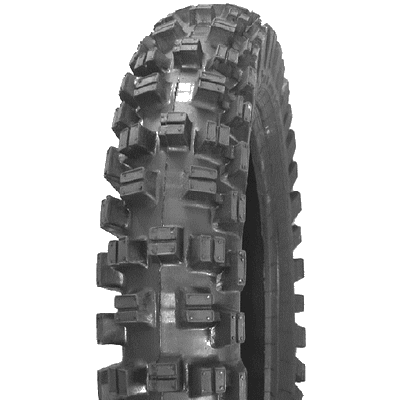

Гек Дата: Вт, 24.04.2012, 08:09 | Сообщение # 48
Эндурист Болотный
Мотоцикл: Suzuki DRZ 400 S
Сообщений: 494
Эндуристы! Кто пробывал "Петрошиновскую пятерку" ? .
Дело в том, что она довольно высокопрофильная. Я ее хотел еще на ТТР ОЕ впендюрить, а она не влезла, уперлась в основание маятника, так, что ось не вставлялась. А как у ДРЗ с этим дела обстоят?
Прикрепления: 8043387.gif (30.9 Kb)

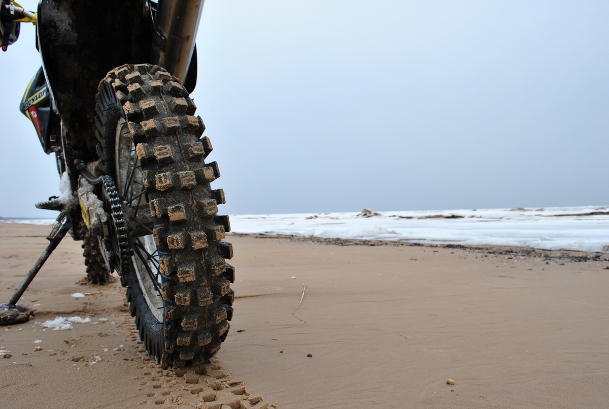

Marecki Дата: Вт, 24.04.2012, 08:09 | Сообщение # 51
Город: Рига
Сообщений: 145
вроде пятёрка
Прикрепления: 7365712.jpg (418.7 Kb)

Гек Дата: Вт, 24.04.2012, 08:10 | Сообщение # 54
Эндурист Болотный
Сообщений: 494
Она самая. Вставляется значит. Это очень хорошо. Спасибо!
