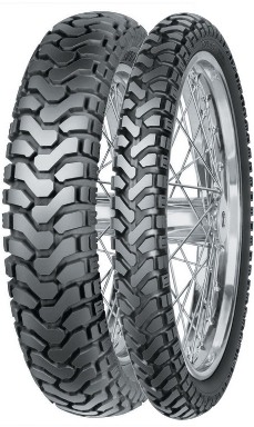

У меня версия S и я занялся подбором эндуро резины. После долгого раздумия выбот пал на Митас Е07 (выберал м.у. Сахарой3 Метцелер, Бриджстоуном трейл винг 41,42 и Митасом Е07). Интеросно мнение о ней(в сильные говна лазить не буду для этого только шашки нужны). Не понятно по размерам если перед штано-80\100-21 по каталогу у Митас да и у Метцелер такой размерности нет. Есть 90\90-21 в принципе она чуть шире но думаю по вышине профиля такая же. А как быть с задом штатно 120\90-18, по каталогу Митас такой нет но есть120\80-18 она будет ниже по профилю но точно влезет. А  вот вариант 130\80-18 влезет ли? 140\80-18 думаю точно не влезет. Вижу по фото народ Митас Е07 ставит, подскажите по размерности?
