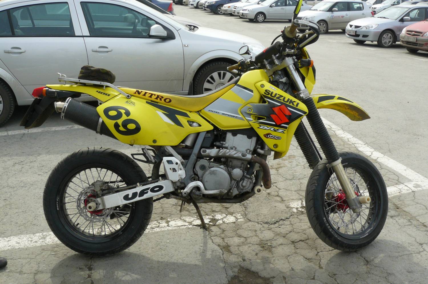

У меня 400S , хочу переделать в супер мото, на ебей нашел вот такой комплект колес, возникает вопрос, что необходимо еще докупать помимо колес ? Встают ли эти коллесы без дополнительных расточек и танцев с бубном?

Мотоцикл: SUZUKI DR-Z400S
Сообщений: 654
вроде как WARP 9?
у меня нормально встали, за исключением располных втулок на заднем. ось по диаметру меньше оказалась. пришлось новые точить

Прикрепления: 0689508.jpg (209.4 Kb)

Zvezdo44ka Дата: Пн, 11.07.2011, 14:27 | Сообщение # 5
Мотоцикл: DRZ400
Сообщений: 29
Quote (Dimas)
вроде как WARP 9?
Да, они самые, а как поступили со спидометром, ведь если я правильно понял с данным комплектом колес он не хочет работать? Конечно, есть вариант заказать другую приборку, но хочется все таки максимально бюджетно все поменять.

Quote (Dimas)
я велокомпьютер поставил)))))
Как вариант.
И еще вопрос, по мимо колес и задней фтулки если она ка ки у вас не подойдет, надо что то еще менять?

ershn8d Дата: Пн, 11.07.2011, 17:35 | Сообщение # 11
Город: Muenchen, BY
Сообщений: 2092
Блин, я же говорил FAQ читать. Там про Warp уже все есть. А если ВНИМАТЕЛЬНО ПОЧИТАТЬ ЛИСТИНГ ПРОДАВЦА (а вы его читали??? если нет - как вы вообще собираетесь покупать????) там написано:
THIS PACKAGE COMES WITH EVERYTHING YOU NEED TO MOUNT SUPERMOTO WHEELS ON YOUR BIKE. WHEELS HAVE TIRES ALREADY MOUNTED AND BALANCED
Т.е.: КУПИЛ - ПОСТАВИЛ на S/E, ибо втулки итп в комплекте. Только имеется в виду АМЕРИКАНСКИЙ, без демпфера... sad
