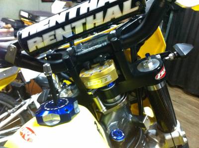

VasP Дата: Вс, 05.12.2010, 20:13 | Сообщение # 9
Группа: Завсегдатай
Город: Киев
Сообщений: 50
А я поставил, пока обкатываю, но создаеться впечетление что мот как то увереней движеться по грязи, колея и бревнам
Прикрепления: 6895080.jpg (205.7 Kb)
http://motoequip.com.ua/
Garry Дата: Вс, 05.12.2010, 22:30 | Сообщение # 10
Мотоцикл: Suzuki DL650A
Город: 96
Сообщений: 723
VasP, и как ты на таком шедевре го... ээ.. каку месишь? blink biggrin
VasP Дата: Пн, 06.12.2010, 00:25 | Сообщение # 11
Группа: Завсегдатай
Город: Киев
Сообщений: 50
В наших краях особой каки нет, поля леса, а так когда начинаешь ехать забываеться как то что на нем еще куча денег весит
