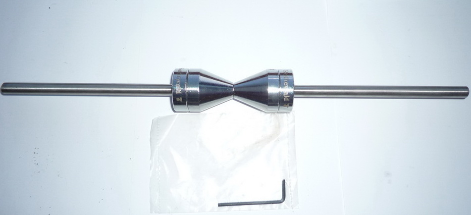

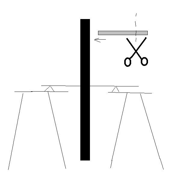

Я балансирую все и всё, покупал в мото магазине ось для балансировки, станок самоделишный груза в шиномонтажке покупал.
Воблинг от дисбаланса после 140 чувствуется что на грунте что на асфальте, а вот если диск кривой то и раньше.
Пока оси специальной не было вставлял родную ось. две табуретки, на края табуреток два уголка чтоб ось лежала на вершинах уголков ну и уровнь строительный чтоб все горизонтально . Все это почти в каждом доме есть. для эндуро беру раскатанный в полосу свинец (у рыбаков есть) и наматывается на спицу которая будет на самом верху намотать сразу лучше с запасом а лишнее постепенно срезать ножницами.

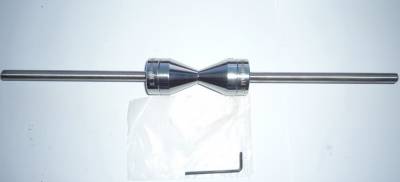

Буксатор достаточно сильно влияет набалансировку. Но если кататься только про кроссовой трассе я думаю можно и без балансировки. Когда грязь налипает на колесо то и за сотню не едешь, а когда скорость высокая грязь облетает.
На видео вал катится по плоскости, а всеже желательно чтоб катился по грани. На предложенную стремянку можно под вал положить карандаши или чтото подобное. Хотя такая точность и не нужна.
Вот такая ось для балансировки у меня.
