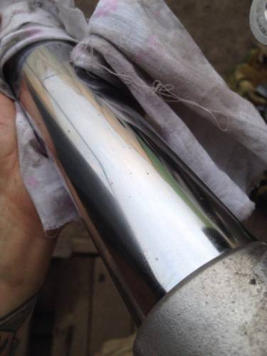

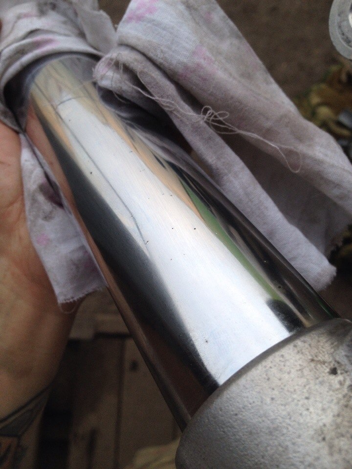

У себя на вилке тоже обнаружил такие точки, похожие на корозию.
Я так понимаю нужно эту часть менять или есть секретные способы от гномов мглистых гор?
Прикрепления: 7794907.jpg (127.6 Kb)

d1antre, шлифануть и нахромировать заново....

Shmel, зачем давать советы, когда ты сам не знаешь результата  wink
шлифануть хромовую поверхность это сильно конечно

 d1antre, я знаю технологию изготовления и знаю какой будет результат!
Как изготавливают  данные перья(по простому):
1) сначала изготавливается болванка под размер
2) наноситься износостойкое покрытие (чаще всего это хром или тефлон)
3) полируется в допус до зеркала...
Чтоб отремонтировать данную деталь ты должен сначала снять верхний слой - шлифануть, затем нанести заново износостойкое покрытие, и востановить зеркало...
Проблема заключается в том, что технологии нанесения хрома (тефлона) не доступна физически...
по этому просче заменить стакан...

Shmel, интересно как такой херни избежать в будущем

d1antre, нужно ездить в гофрах. Если у тебя они точками - это от удара например камней и т.п....

Shmel, вилка перевертыш, гофра нет, точки с обратной стороны пластика
