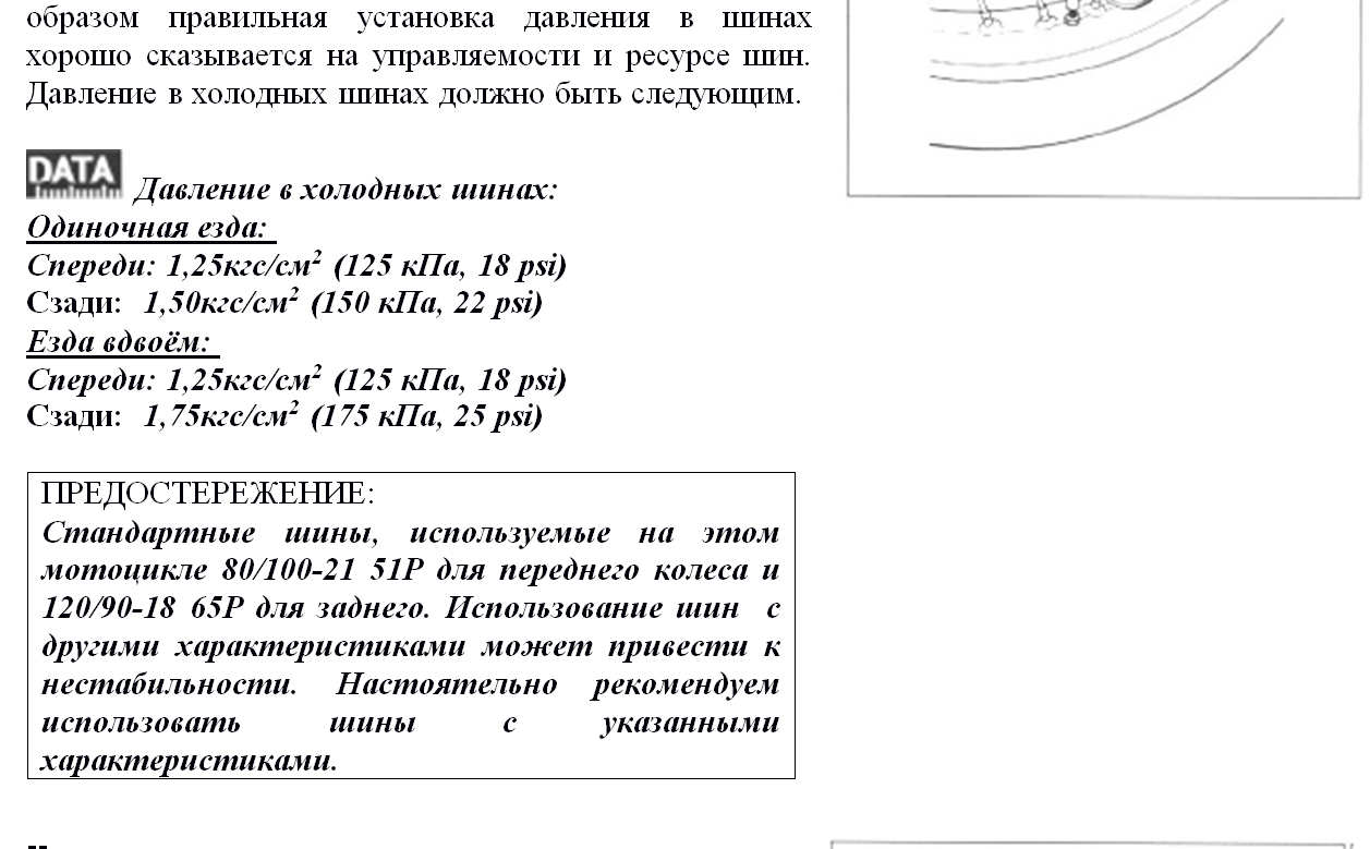

Раз уж заговорили про давление в шинах, то ответьте знающие люди на такой вопрос:
В мануале прописаны значения давления в переднем и заднем колесе без нагрузки, с нагрузкой, как то 1,25/1,25 перед, 1,5/1,75 зад, вроде так, пишу на память, если что поправьте. Так вот, это для какой резины прописано, для всех типов? Или для асфальтовой? Для вседорожной? Для кроссовой? Либо давление как-то меняется в зависимости от применяемых покрышек? Есть ли такая таблица давлений применительно к Эске?
Гек Дата: Вт, 14.12.2010, 09:08 | Сообщение # 19
Эндурист Болотный
Мотоцикл: Suzuki DRZ 400 S
Сообщений: 494
Quote (Rijiitip)
Перед - 1,25/1,5.
Quote (Rijiitip)
Прописано для дороги, т.е. для твердого покрытия, для любых типов резины.
Да какая таблица, все на глаз. Лично я, такой ерундой не маялся. Главное, чтоб резина была соответствующая и в приличном состоянии. Если резина конченная, хоть заспускайся.

Garry Дата: Пт, 24.12.2010, 22:13 | Сообщение # 29
Мотоцикл: Suzuki DL650A
Город: 96
Сообщений: 723
Дык, вот жешь :
$IMAGE1$
выдержка из мануала ДРЗ 400S. Чего изобретать то.

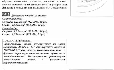

Garry Дата: Пт, 24.12.2010, 22:21 | Сообщение # 30
Город: 96
Сообщений: 723
о, получилось:
Прикрепления: 1900598.jpg (343.5 Kb)
