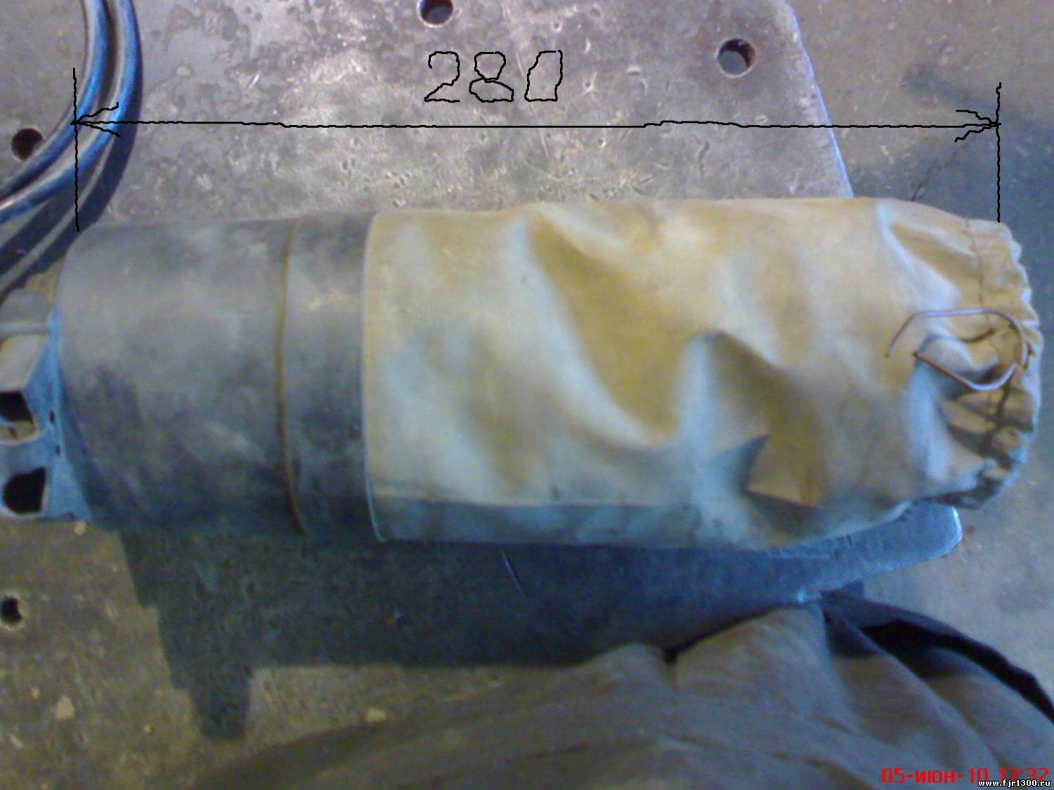

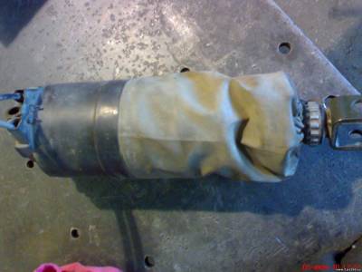

Мож кого заинтересут. Заметил, что мокрая грязь на штоке после засыхания какбы цементируется и естественно хуже снимается сальником, а иногда и проходит под него. По сему, на FJRе (как стал потеть шток) склеил вдоль клеем"Момент" и подшил снизу, такой чехол (из материала от ОЗК):
на ДРЗте та же история со штоком, хоть и щиток есть, буду делать такой же чехол smile Но думаю тут клеить не буду, только шить, изза больших нагрузок на швы.

А может для эндуры это зло? У меня нет опыта езды в говнах по "клубни", вот и спрашиваю smile

ershn8d Дата: Вс, 07.11.2010, 18:28 | Сообщение # 4
Ну... ситуация примерно такая: эндуристы считают что это полезная штука, а мотокроссмены считают что это ускоряет износ. Недавно видел одного некрофила на старой Хонде ЦР250 начала 90х, так он и с передней вилки гофры снял.
