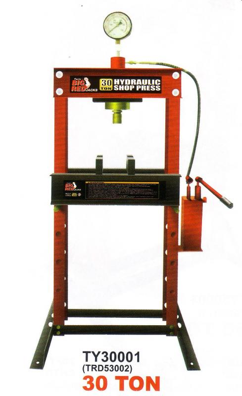

нет никаких секретов! нужен пресс на 10т, несколько деревянных колобашек, верный глаз, умелые руки и ровная плоскость cool
вот и всё!.. я так в былые годы ровнял и ездил без проблем.
She Дата: Пн, 16.01.2012, 11:29 | Сообщение # 6
wink видать у тебя во дворе пресс стоит? А попроще. Хотя пресс есть с халявным доступом.
Dimaest Дата: Пн, 16.01.2012, 12:09 | Сообщение # 7
She, почему во дворе? в любом сервисе он есть, без него никак!
Добавлено (16.01.2012, 12:09)
и как ты проще хотел? кувалдом помахать??.. тогда выкинь лучше сразу на помойку!
Прикрепления: 4074001.jpg (39.8 Kb)
