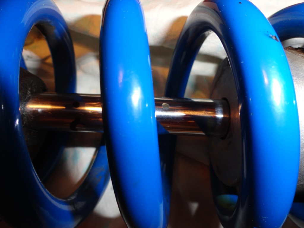

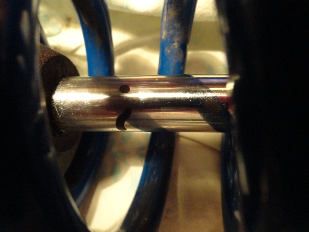

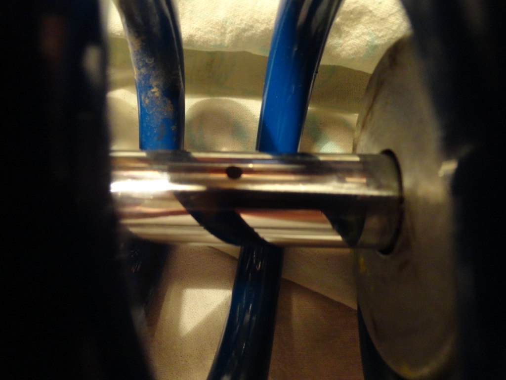

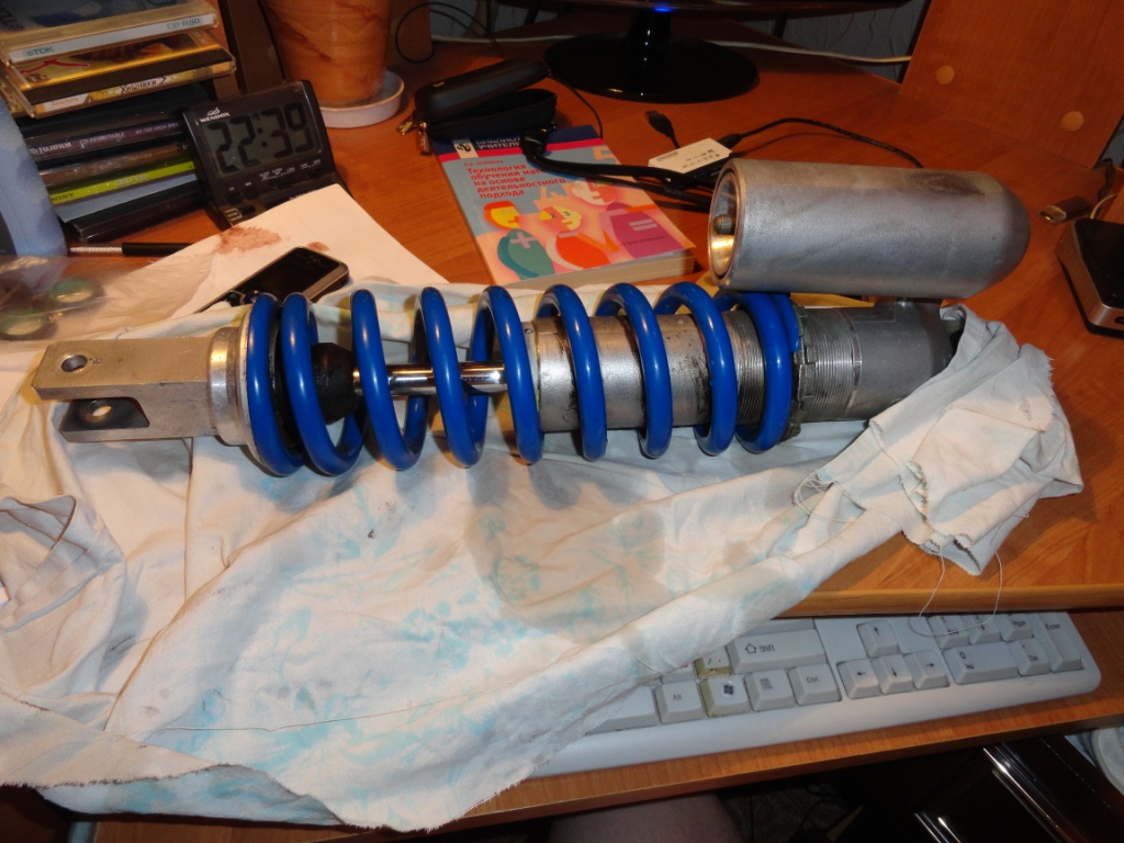

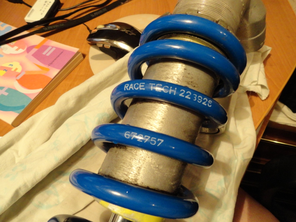

Всем привет!
История такова:
Купил я осенью мотик своей мечты cranky По сколько бабла можно сказать нету, брал не дорогой. В довольно живом состоянии (как я думал). Поскольку дело было уже ближе к зиме, стояла чисто дорожная резина. Особо испытать свой дрын не успел. Предыдущий хозяин сказал, что на аморте стоит тюненая более мощная пружина + отдал штатную. Следов подтеков на аморте не видел да и прокатившись по дороге все было норм. Когда привез мотик домой и жахнул по лесу, то почувстовал, что как бы что жопу мотоцикла выкидывай на скоростях за 50. Подумал, что аморт не правильно настроен. Сегодня снял аморт и огорчился cry Обнаружил уработанный в хлам шток. Чего теперь делать??? Где можно шток живой найти??? Вообщем выручайте эндуристы. biggrin

Dimaest Дата: Пн, 16.01.2012, 23:06 | Сообщение # 3
в руки насрать тому, кто "ремонтировал" этот мотоцикл angry
соболезную... шток отдельно вряд ли найдёшь

чтото на фото непонятно, хром со штока стёрся чтоли?

и что там на нём за точки?

Garry, ага прям оторванные куски. Как так получилось я хз. Dimaest наверно прав был мега ацкий ремонтник, даже круче чем я.

думаю надо другой амортик искать, мож на Ебее, если б.у., то с подробными фотками.
Dimaest Дата: Пн, 16.01.2012, 23:17 | Сообщение # 7
это явно механические повреждения от газового ключа или прочей хрени... само зеркало вроде хорошее, не суть - итог, на помойку sad

Смотрел же он без подтеков был angry Походу там масла ваще нету, наверно на одной пружине гонял....
Добавлено (16.01.2012, 23:24)
Как думаете восстановление хромовой поверхности возможно? Или подбор штока от других амортов? Покупка БУ тоже не факт, что будет в хорошем состоянии sad

Quote (pahan)
конечно возможно ... при наличии оборудования, квалификации, хороших штоков, направляющих, сальников и может ещё всех остальных внутренностей. Тут выбор за тобой.
Dimaest Дата: Пн, 16.01.2012, 23:34 | Сообщение # 11
подтёков не было по простой причине: ход штока на асфальте меньше + жёсткая пружина... сальник до канавок не доходил
Добавлено (16.01.2012, 23:34)
напылять и шлифовать... вот только кто это будет делать, и бутылкой не решить вопрос.

Quote (pahan)
думаю нет smile

Скупой платит дважды crazy Смешно и грустно. С ебея притащить аморт думаю в 10к рублей выйдет. А может оказаться тоже бракованным. Вот блин попал cry Теперь надо определится по какому пути идти:
1. Покупать БУ в хорошем состоянии ( сомнительное занятие)
2. Ремонтировать. ( ещё более сомнительное)
Dimaest Дата: Пн, 16.01.2012, 23:43 | Сообщение # 14

не вешай нос!.. тут на форуме, почти все обладатели подержанных дырзов! неужели все попали на задний аморт?
