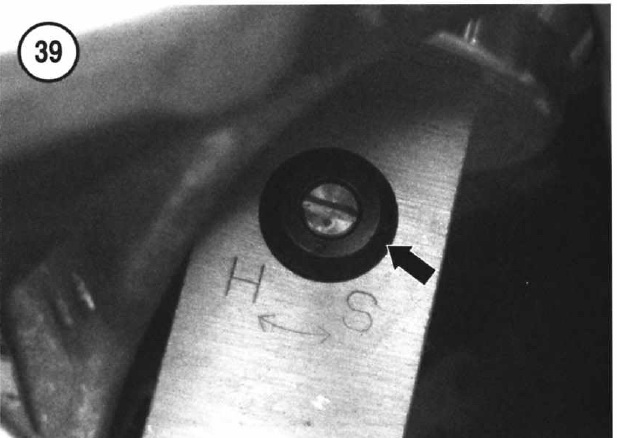

Прикрепления: 8796606.jpg (63.6 Kb)

во-во, я в мануале видел эту фотку тоже, но где это? может, правда не регулируется.. у меня 2004 года
Это чуть выше болта нижнего крепления заднего амортизатора.
регулировка которая под отвертку и должен крутится вместе с гайкой но иметь в виду что закручивать гайку надо на вкрученном винте потом винт закрутить а потом отщелкать сколько нужно. Шелчок означает 1/4 оборота.

Цитата (Evgeniй)как я понял эта гайка и "воздух" в аморте ни как не связаны? (ну в смысле из под нее он не выходит никак) Нет не связанны. Между ними поршень. Цитата (voiceofsummer) внутренняя шляпа (под отвёртку) откричивается только вместе с вшеней (под ключ), это нормально? как настраивать в таком случае? и ещё, не смог найти где настраивается отбой на аморте, подскажите Не нормально, можно подержать ключом пока крутиш. Скорей всего у тебя отбой не регулируется. Цитата (cami)Меня как-то странно покачивает после того, как долго на скорости, близкой к максимальной еду, а потом пробка и почти останавливаюсь. Допускаю, что это всего лишь ощущения. Возможно воблинг проверь колеса на яйцо-восьмерку-балансировку. Прикрепления: 8796606.jpg(64Kb)
То, что на картинке есть у всех? Из прочитанного понял, что это регулировка отбоя.
Винтик на бачке амортизатора регулирует скорость сжатия. Не понял тогда, что регулирует гайка (в которой болтик) на бачке.

She Дата: Пн, 07.04.2014, 12:03 | Сообщение # 44
Frig@te, ты все с начала прочитал? wink там и ссылки есть.
Frig@te92262
Под отвертку на бачке, это регулятор низкой скорости сжатия, - плавные глубокие кочки.
Там же под ключ для высокой скорости сжатия - стиральная доска.
В нижней части регулятор отбоя.
В верху сжатие в низу отбой.
Настройка начинается с регулировки пружины под твой вес, затем выставление заводских настроек амортизатора, прокат, и регулировка под условия.
Севшую пружину затягивать нет смысла, только менять.
