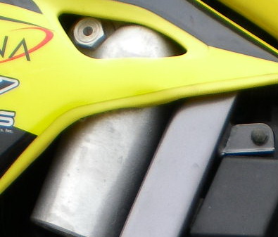

She Дата: Ср, 18.04.2012, 03:55 | Сообщение # 15
Цитата Caribou
что и где регулируется головкой ?
На заднем аммортизаторе сверху крутилка большая шестигранная, закрутить по часовой стрелке (не шелкает) и открутить на 1+1/4 оборота. Регулирует чувствительность задней подвески на поверхность типа стиральной доски. Сильно зажмеш будет как принцесса на горошине сильно ослабиш будет мягкая, и скажет влияние на демпфирующую силу низкой скорости хода подвески.
Добавлено (18.04.2012, 03:55)
Попробую по другому объяснить. Представим амортизатор как закрытую мягкую емкость с тремя перепускными клапанами из двух вытекает в один втекает. Два вытекающих это регулятор демпфирующей силы высоких скоростей он маленький с мягкой пружиной, а другой регулятор демпфирующей силы больших скоростей он большой с более жесткой пружиной. Регуляторы меняют жесткость в этих пружинах соответственно момент срабатывания этих клапанов. третий клапан впускной отвечает за скорость возврата задней подвески в исходное положение после сжатия на нем регулятор демпфирующей силы отбоя, (если при прохождении больших кочек сильно подбрасывает зад мотоцикла это как раз ослаблен демпфер отбоя).
При прохождении участка с небольшими кочками-ямами работает демпфер высокой скорости и отбоя, демпфер низкой скорости практически не задействован. Регулятор низкой скорости начинает работать при возрастающей амплитуде, и на его значение влияет регулятор высокой скорости. (примерно как в карбюраторе регулятор смеси холостых оборотов и центральная игла)
Демпфера силы высокой и низкой скорости работают на кочках, демпфер отбоя на ямах. Зажатый демпфер высокой и низкой скорости будет причиной подбрасывания на кочках а зажатый отбоя будет пролетать часть углубления затем бится о край, а не проходить по углублению.
Начинаем с балансировки и проверки колес на наличие восьмерок и яйца.
Прикрепления: 4931087.jpg (49.1 Kb)
