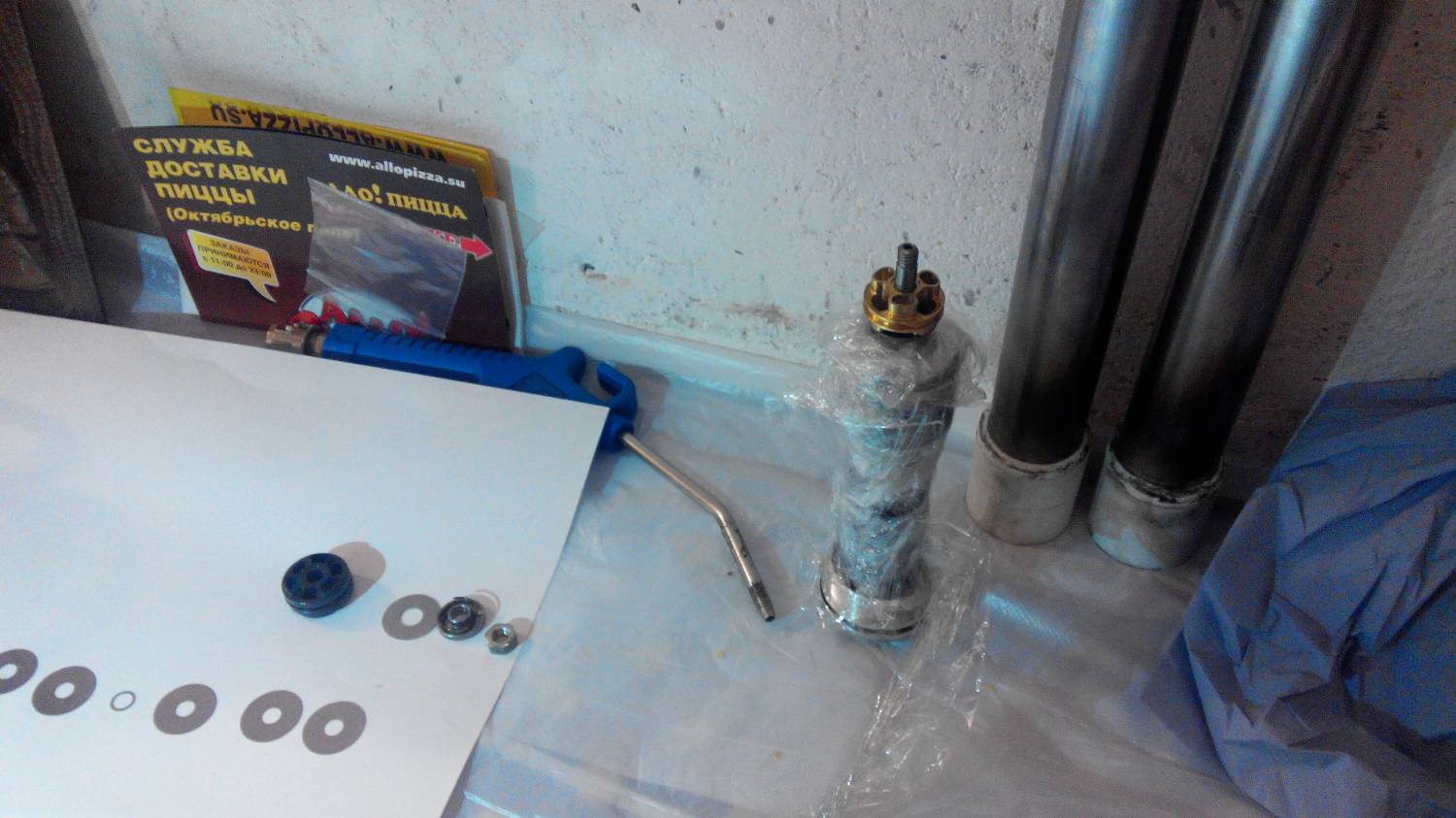

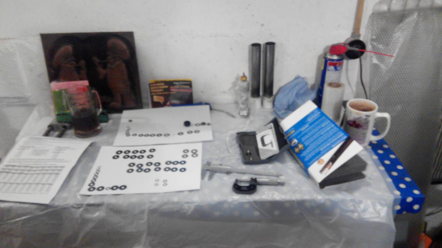

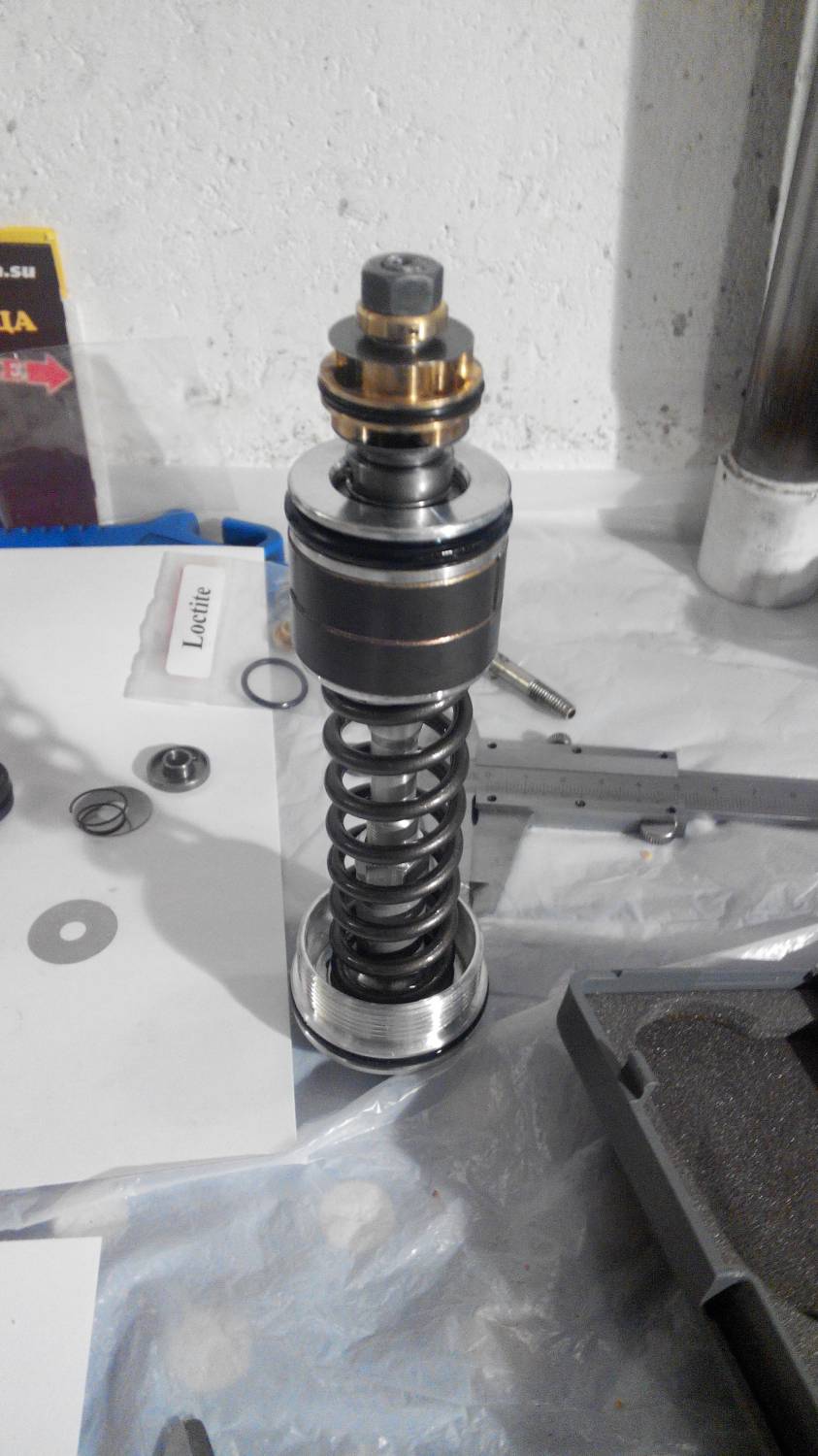

Черепашка46 Дата: Ср, 17.12.2014, 01:24 | Сообщение # 6
Мотоцикл: DRZ400 sm
Сообщений: 30
А серьезно: можно подобрать характеристики сжатия под себя.
На СМ требуется набор двух типов клапанов...медленное демпфирование сжатия и быстрое.
Сам процесс очень занимательный и увлекательный.
Нужно владеть в совершенстве штангенциркулем и микрометром, как минимум...
Фото ниже.
В принципе при желании можно доделать штатный клапан и подобрать набор клапанов при наличии знаний и набора пластинок...
Они заказываются отдельно.
Для города делаю более жесткое медленное демпфирование, но ослабляю демпфирование при резком сжатии - чтобы по рукам на лежачий и валяющихся не отдавало....
Клапана подбираю под вес и пружину...есть целые таблицы....в стоке СМ очень очень усреднен по своим возможностям.
Масло в полость пера идет 5W, но его жесткость не снижается, а на медленном сжатии повышается относительно стока (торможение, вход в поворот и т.д.)!
Такая вязкость позволяет перу четко отслеживает мелкие неровности на быстром сжатии, соответственно, гонять по щебню и кочкам, особенно сейчас в ГСК - одно удовольствие.
При правильной подборке пружины, просадки и прелоуда - подвеска работает для пилота 8-)
Прикрепления: 3543583.jpg (115.4 Kb) · 3131760.jpg (122.8 Kb) · 0709629.jpg (109.4 Kb)
