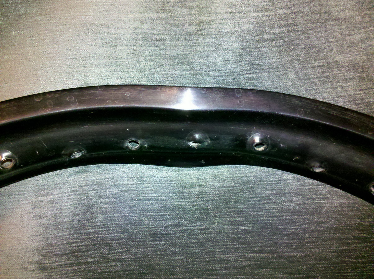

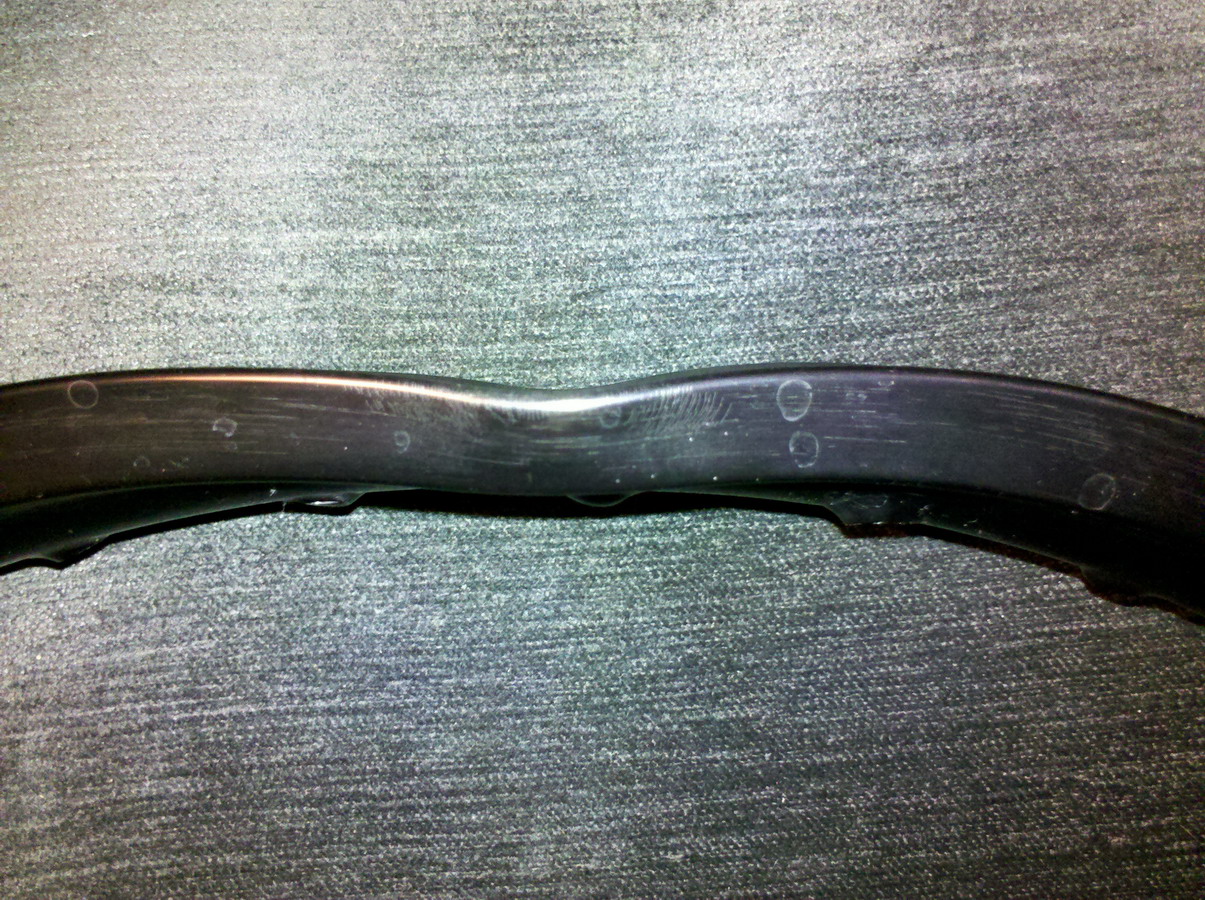

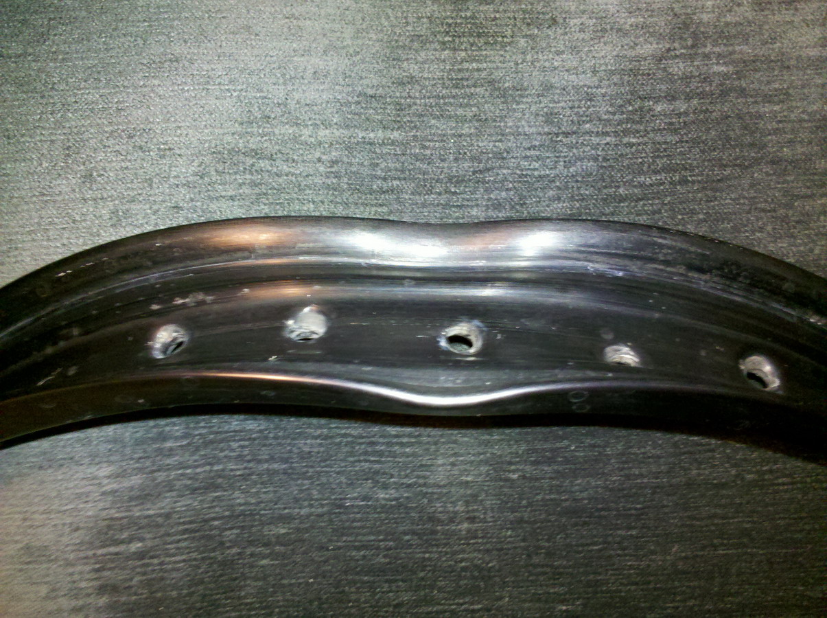

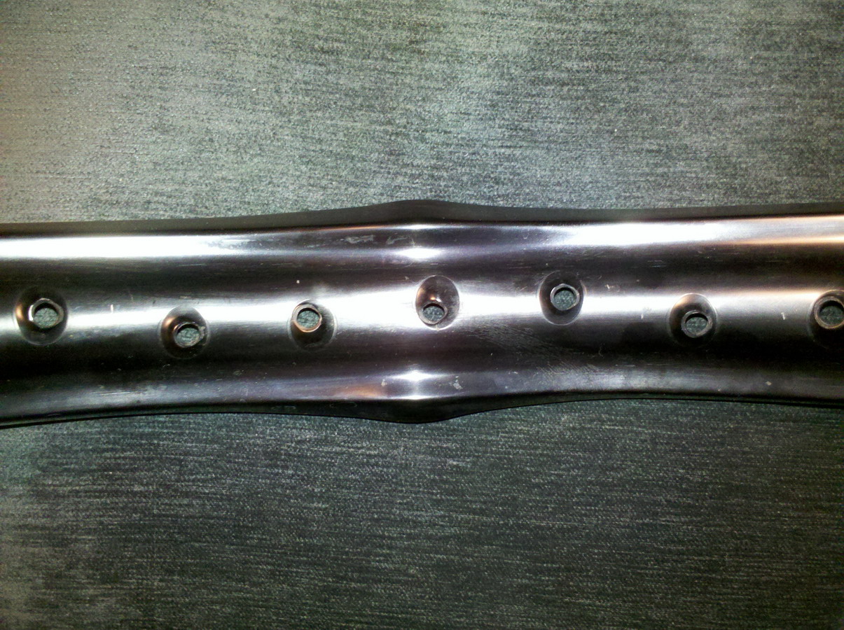

а такое исправимо?
Прикрепления: 3769326.jpg (483.7 Kb) · 0347535.jpg (357.7 Kb) · 6557739.jpg (429.6 Kb) · 3526154.jpg (381.2 Kb)
klr650 Дата: Вс, 06.01.2013, 10:25 | Сообщение # 17
Ну если колесо разобрано , значит ..... В теории исправимо . Но найти кто возьмётся будет сильная проблема . А потом когда найдёшь , ты сам откажешься smile
Исправимо
hromych Дата: Вс, 06.01.2013, 12:21 | Сообщение # 18
Сообщений: 674
Проще новый обод купить.

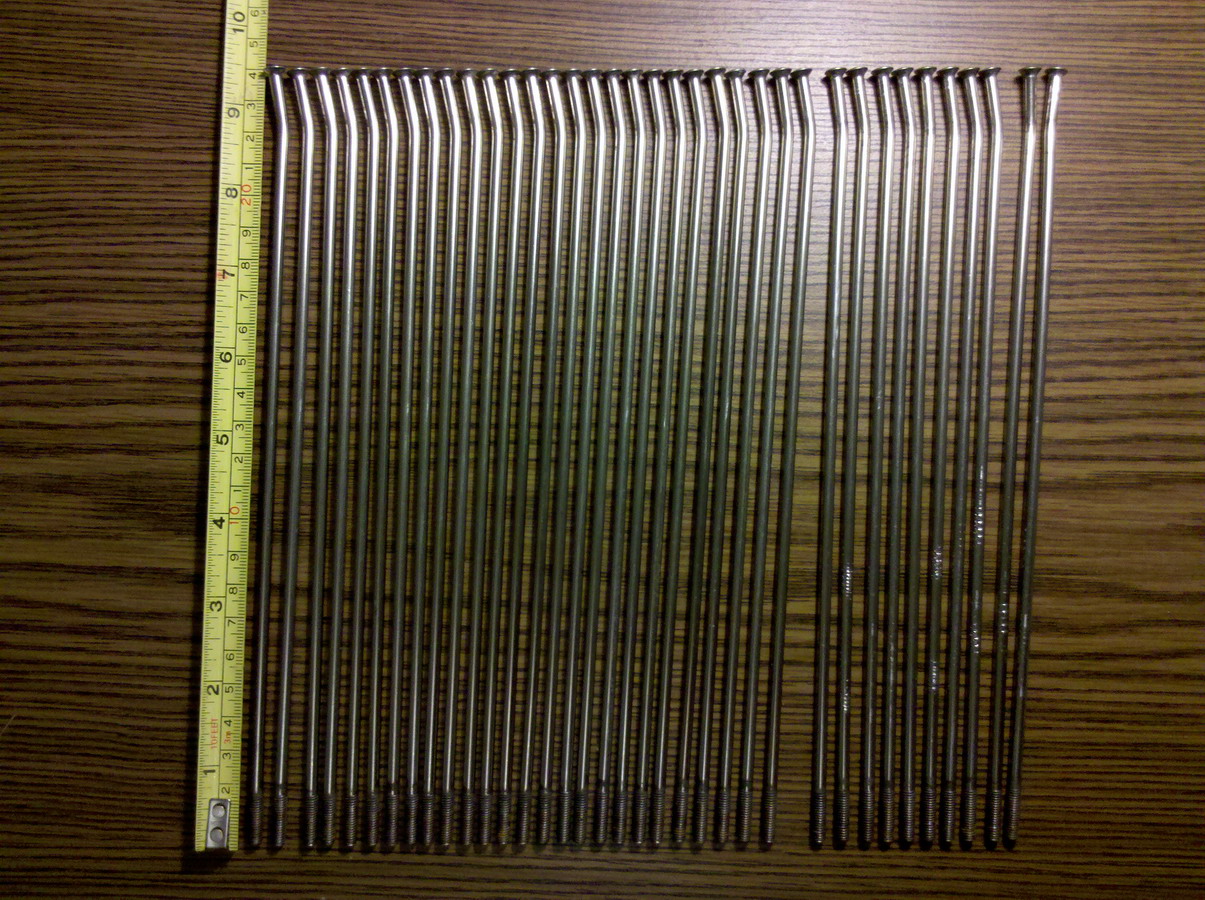

то что проще оно понятно, ток прайс в 500$ оч. печалит, что за оригинал, что за ехсел со спицами. на спицах наверно можно сэкономить, старые заюзать? а то некоторые прикипели, аж проворачивались в ступице, ключ на 6 аж на две части разлетелся, помучили они меня. но с прикипанием я так понял это норма вещей. но спицы в конце немного изогнуты, пара аж почти прямыми стали, но руками вроде гнутся/правятся как пластилин, выровнял их вроде все как одна стали.
Прикрепления: 6494254.jpg (402.1 Kb)
klr650 Дата: Вс, 06.01.2013, 14:54 | Сообщение # 21
Да , да ...заюзай . А от чего это такие за спицы , которые руками можно выровнять ? Или это не спицы такие а руки crazy
... и ключ на 6 тоже получается невиноват wink
k-dmitriy Дата: Вс, 06.01.2013, 15:10 | Сообщение # 22
Мотоцикл: f800gs
Город: внутримкадье
Сообщений: 9
от переднего колеса того что в профиле. не ну как, изгиб на конце конечно плоскогубцами зажать пришлось, но в остальном когда их по столу катал смотрел где есть небольшой прогиб где-то 1мм, даж меньше, то руками без особых усилий он правился. хз что за спицы, на торце буква "А" выгравирована. но нипеля судя по всему хорошие, раз узкий ключ сломался, а грани не слизались.
Сообщение отредактировал k-dmitriy - Вс, 06.01.2013, 15:11
klr650 Дата: Вс, 06.01.2013, 15:55 | Сообщение # 23
Понял . Я то думал ты где сгибы прям пальцами ... tongue
мда уж :/ а ведь изначально даже не расстроился, подумаешь вмятинка - снять колесо, отвезти в прокатку, 5 мин. времени и катаешься дальше - но полон мир, открытий чудных...
поютибил "прокатка дисков", стало ясно почему никто не связывается - прокатывают на станке где на вращающуюся ось крепится диск, а борты меж роликов зажимаются и в итоге правятся. другой способ - диск крепится на вращающуюся ось, и правится гидропрессом вручную (аля домкрат). из цивильного два типа таких станков и продают, либо один комбинированный, остальное хендмейд подобия некого пресса, либо метод кувалды.
хотел именно прокатать, культурно цивильно, но обод-то не диск, центра нет, крутить его нечему. я-то грешным делом думал, раз в космос летаем, то меж правящими роликами обод можно подавать другими, направляющими, или как-то по иному, но рынок видимо этого не требует. а если собрать колесо, закрепить как-то ступицу, то видимо нагрузка на спицы, прокрутить обод сквозь ролики, будет недопустимой.
т.ч., подозреваю, прокатки обода вообще не существует, ток правка ручным гидропрессом, во что-то обод упирая, что есть более культурный вариант, чем в гараже кувалдой.
пока наскреб инфы, что на волоколамке берутся править обода, я так понял это МастерШин на Волоколамское ш., 124. в видео на ютубе оба станка у них имеются. в рлд якобы лишь в одном офисе берутся, занимает это неск. дней, есть предположение, что сами не делают, а куда-то отвозят, может в тот же мастершин или в ближ. гаражный сервис за углом, где гости столицы че хошь выправить возьмутся.
cry wacko
