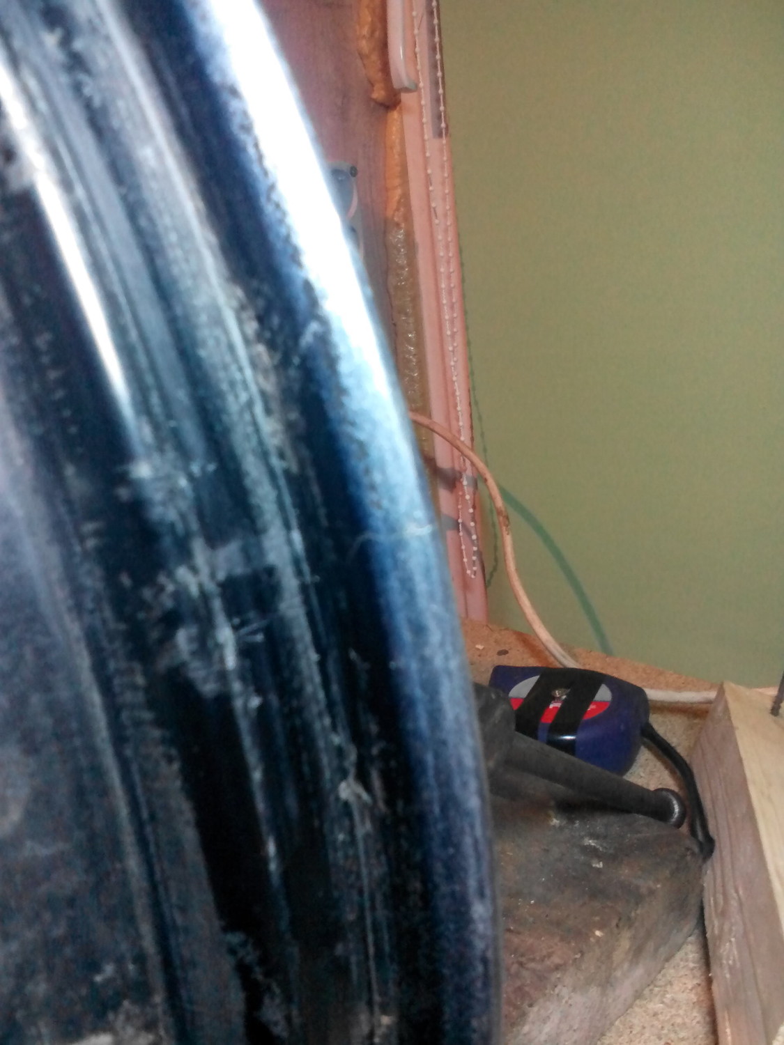

Всем привет! Разбортовал тут свое переднее колесо для выправления восьмерки и переделки в бескамерку и обнаружил трещину на ободе. Можно ли варить экселевский обод? И когда лучше это сделать- до правки или после. К слову биение диска в пределах полутора миллиметров в осевом и полмиллиметра в радиальном ( по мануалу 2 мм). Но все равно хочу поправить

Фото с мобильнику плохое. Трещина в центре фото, примерно 10 мм.

klr650 Дата: Пт, 04.11.2016, 19:29 | Сообщение # 43
Рулетку нормально видно . Я себе тоже программу такую поставил - " Расфокусировка фона " Только у тебя круче . Показывает наоборот .
ZaykoFF Дата: Пт, 04.11.2016, 19:32 | Сообщение # 44
Мотоцикл: DR-Z400SMK7
Сообщений: 50
Фокусное расстояние. Если отвести камеру на нормальное расстояние, то трещину не видно
Pashtet Дата: Пт, 04.11.2016, 21:49 | Сообщение # 45
Мотоцикл: klx450r
Город: бахчисарай, 82
Сообщений: 231
Её итак не видно...
