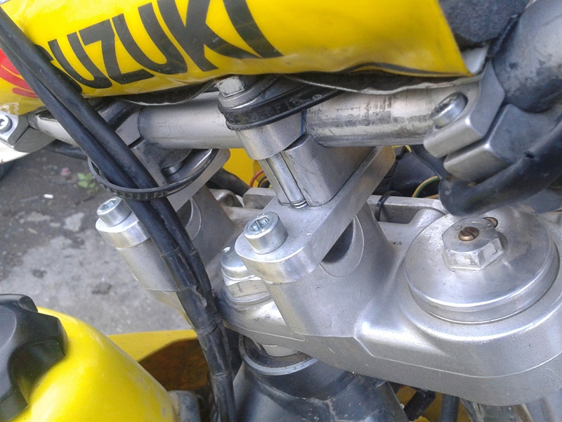

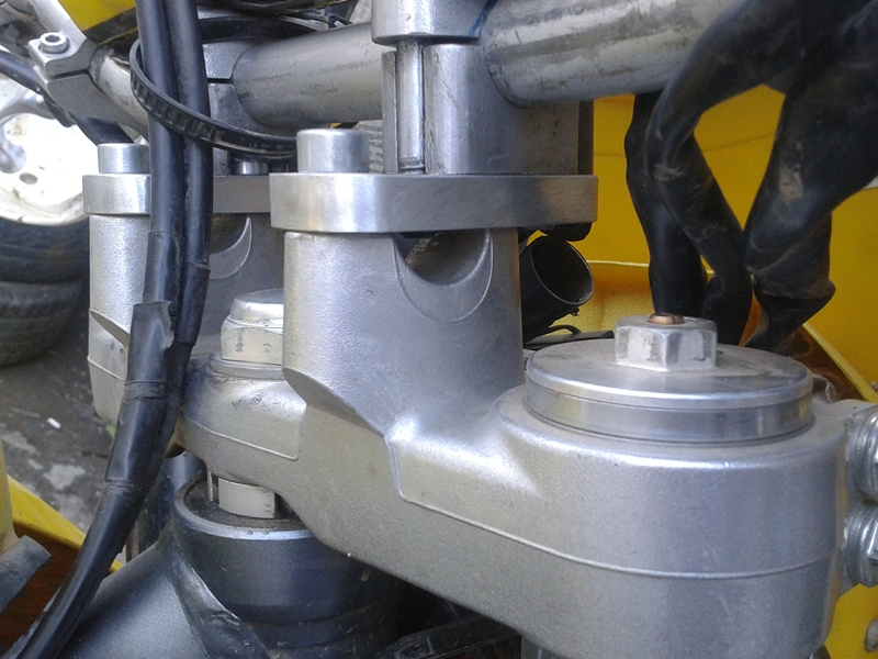

Вопчем, замаялся я с ездой в стойке, нудобно однако при ускорении и подьёме в гору. Дак вот, если сравнивать с современными малоресурсными Кэтээмами и им подобными crazy , то крепление руля на S и E вилке (не знаю как на SM) смещено назад, я взял и сместил его вперёд, получилось на одной оси с перьями :
Теперь доволен как слон однако icecream
