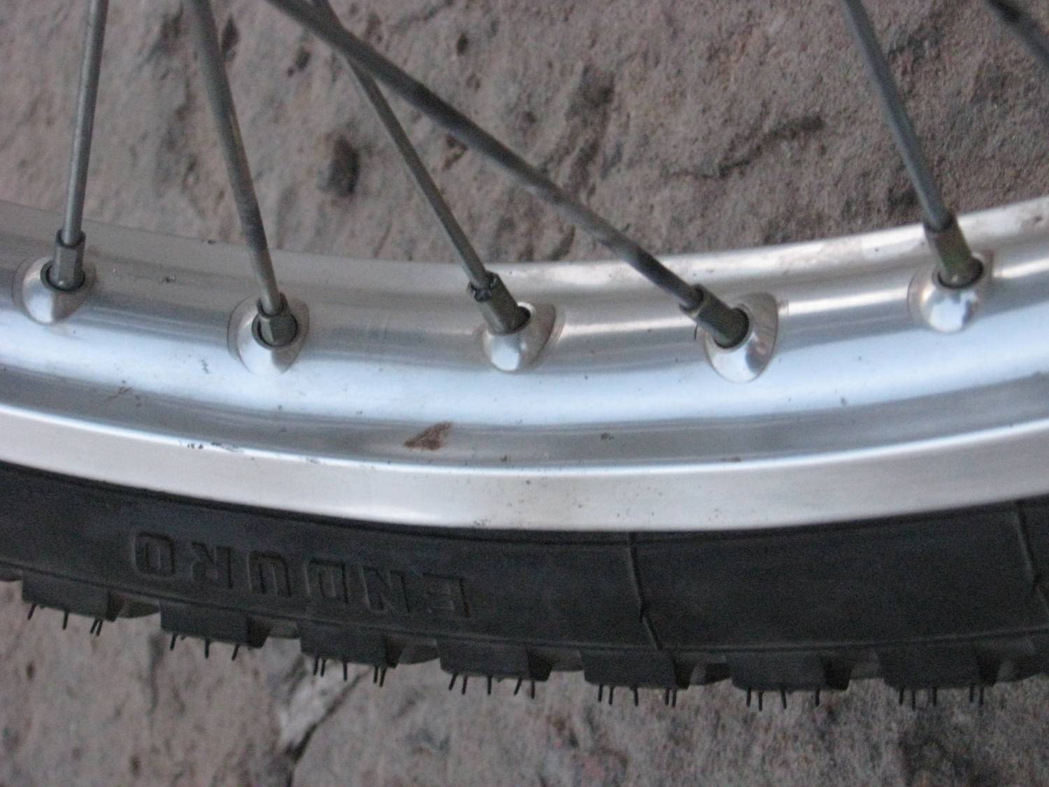

Nemezi$ Дата: Пт, 29.06.2012, 09:45 | Сообщение # 9
Мотоцикл: DRZ 400 E
Город: Воронеж
Сообщений: 98
Грел бел мыла но долго. вот результат, хотя канеш как было не получилось.
Прикрепления: 2625039.jpg (154.0 Kb)
Сообщение отредактировал Nemezi$ - Пт, 29.06.2012, 09:47
Dimaest Дата: Пт, 29.06.2012, 10:15 | Сообщение # 10
Quote (Nemezi$)
больше так не делай! мог перегреть и колесо в помойку...
Quote (Nemezi$)
увы,новое только в магазине.
