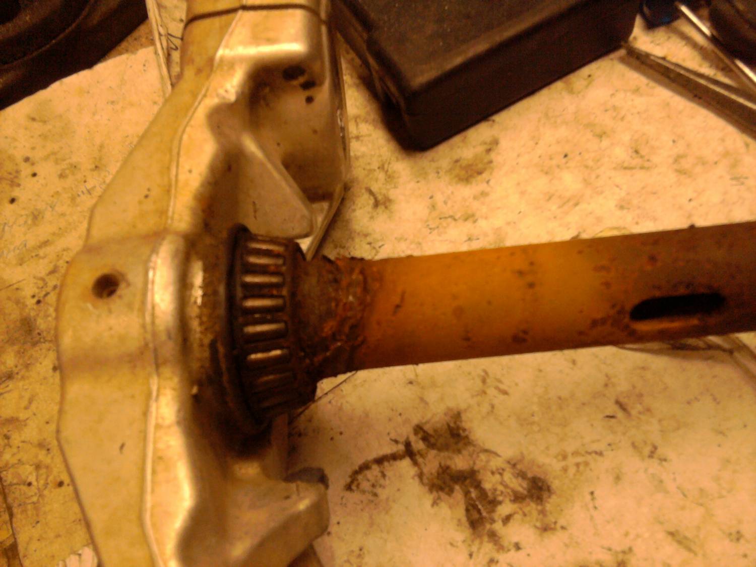

Dimaest Дата: Сб, 30.06.2012, 02:37 | Сообщение # 8
VLAD, вот что у тебя скрипит, сам думай как и чем мазать....:
Прикрепления: 2692875.jpg (134.0 Kb)

Dimaest Дата: Сб, 30.06.2012, 09:41 | Сообщение # 10
Quote (VLAD)
спец ключ этот модный,что бы открутить гайку
там легко должно быть затянуто, ибо подшипник конусный нельзя сильно тянуть... раздвижными пасатижами открутишь

Сообщений: 135
Разбирал колонку верхний всегда в смазке а низ аж ржавый. Я думаю вода попадает через замок руля.
She Дата: Пн, 02.07.2012, 02:09 | Сообщение # 13
Нет нижний ржавый потому что вода стоит, и дется ей особо некуда. У меня нет замка по определению и всего что с ним связанно но все равно нижний в более худшем состоянии чем верхний.
Dimaest Дата: Пн, 02.07.2012, 08:40 | Сообщение # 14
всё верно, вода туда попадёт полюбому, а замок только ухудшает ситуацию...
рама, являясь маслобаком, сильно нагревается, при попадении на неё воды, охлаждается и засасывает воду через сальник.... так же, как и в колёса вода попадает... а нижнему подшу хуже всего, он в ней плавает. впору дырку сверлить для дренажа и маслёнки happy
